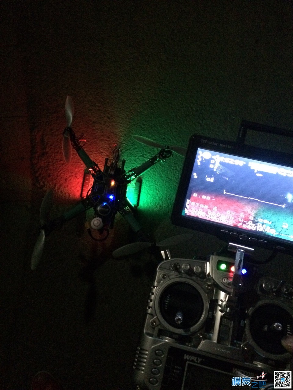

关于APM(2.8,固件为3.15,据说这个版本的固件比较稳定?是真的吗?)回到主题:
MP地面站 6个飞行模式均已经调整好!
所有校准也都一五一十的 全部搞定飞控也能完美解锁飞行    能定高  但是不能定点!
OSD 加上后 发现 没有搜索到卫星? 求解啊!

室内还是室外,定点必须要GPS支持

确认飞控是否开启定点。开启了,那就是飞机问题 飞机飘 做调参 检查电机座水平 桨平衡 gps精度
发表于 2016-3-18 08:13:07 | 显示全部楼层
没有gps怎么定点

没有加外罗盘吗?
发表于 2016-3-19 12:28:39 | 显示全部楼层
GPS要在室外空旷的地方使用,不然是搜不到卫星的,这样肯定不能用,调参不方便拿到外面的话可以放在窗台上,看下GPS有没有反应,效果没有室外好。

哥老关  不是每个人都傻到  在 家里 定点  定高    这拍色 一看都在室外啊  还室内!
