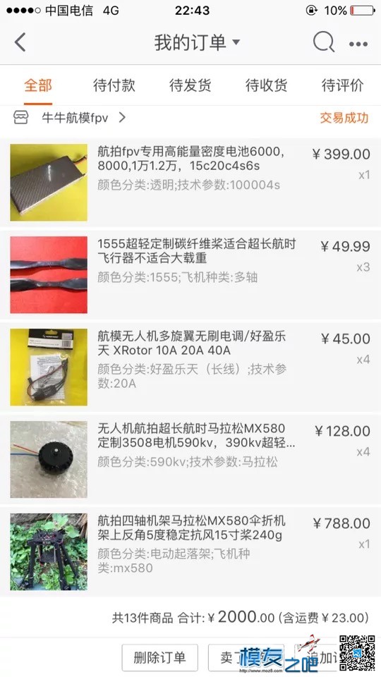

准备淘个无人机,本地看到个配置看图,580折叠四轴机架,马拉松590KV+1555浆,好盈20A电调,V2飞控,4S10000电池。但是没有云台没有遥控器,2300块,如若添置云台遥控就3000多,和二手精灵3A差不多了,本人玩了没多久,组装的450炸鸡了,大家帮忙分析搞哪个。
这个组装的可以续航40分钟,负重应该也不赖,比例纠结这个。 精灵各方面应该比较成熟吧,软件也非常人性化,配件也非常丰富,便携的背包等等,难以抉择,不知道大家怎么选择?

不可能续航40分钟

应该
单机飞40分钟应该可以,挂云台航拍40分钟够呛。
这个配置比较大,精灵小很多,就看你要什么体积了。

3508 590KV电机和15寸桨用20A电调危险啊

怎么着也要30A电调吧
