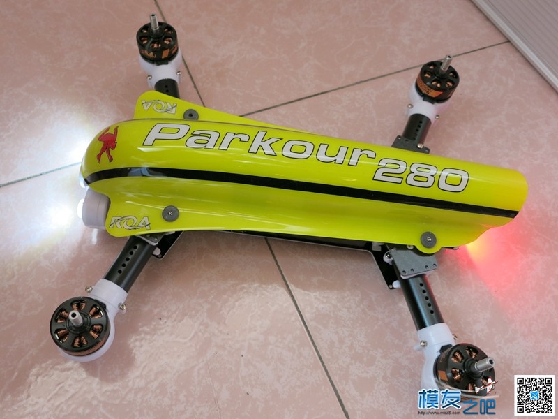

大家好,我是老晋。

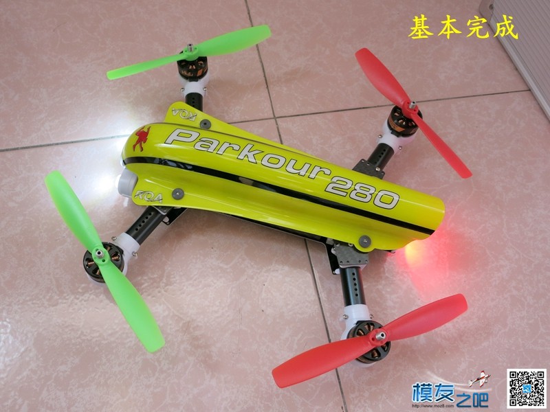

上一贴给大家带来了运动感十足的跑酷 Parkour 280 机架开箱,经过几天陆陆续续的装机小机器装好了,就发个装机贴吧。
开箱贴:智航模型 跑酷 Parkour 280 穿越机机架开箱 [ 老晋玩...
http://www.moz8.com/thread-65054-1-1.html
(出处: 模友之吧)

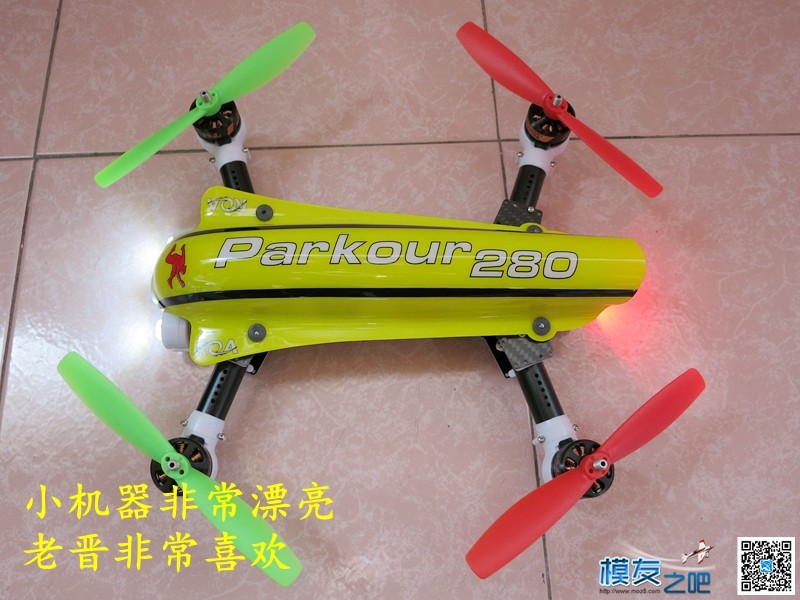

小机器非常漂亮,老晋都有点舍不得飞了,静态看看也很爽智航模型 跑酷 Parkour 280 装机 [ 老晋玩穿越机 ] 穿越机,图传,飞控,电调,电机 作者:老晋 3881
先来张装好的照片:
智航模型 跑酷 Parkour 280 装机 [ 老晋玩穿越机 ] 穿越机,图传,飞控,电调,电机 作者:老晋 6189

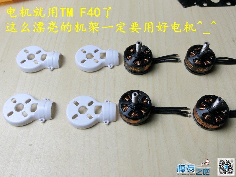

机器配置:
跑酷 Parkour 280 机架
TM 破风F40电机
飞盈佳乐 猛禽30A
乐迪AT10+R6D
KINGKONG 6045平头桨

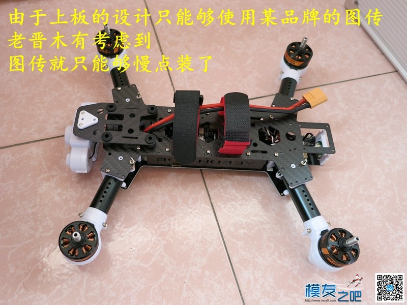

图传由于尺寸问题正在买
再说说装机的感受:

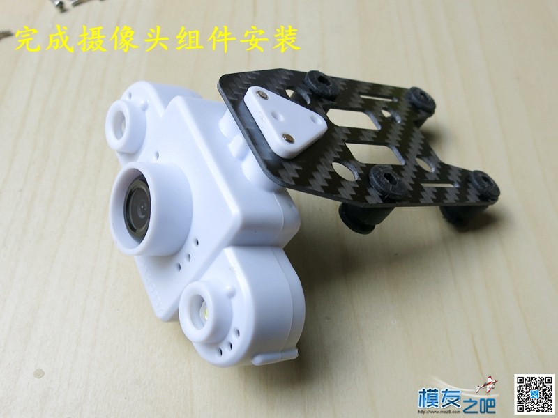

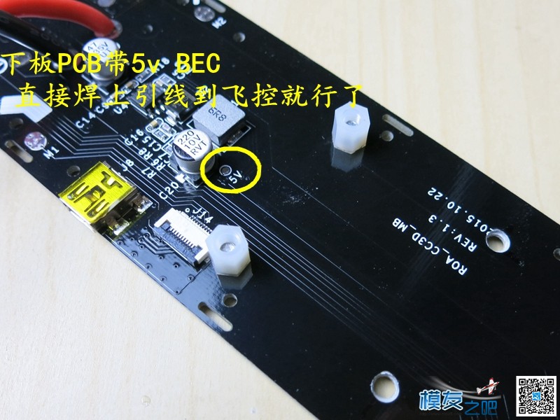

1.零件齐全,中心板做工和定位都不错,可以很顺利的安装

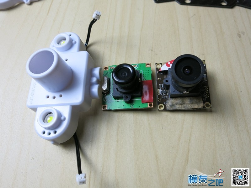

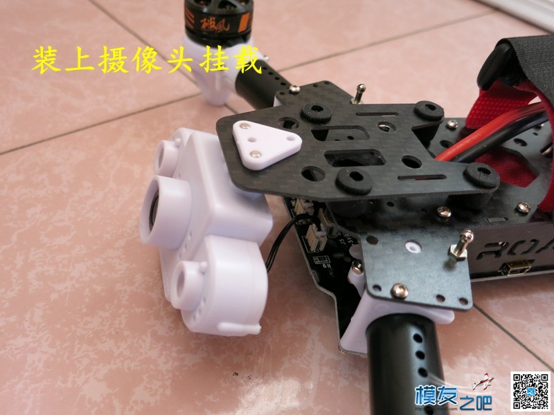

2.摄像头组件支持小板4140+673等等的小板摄像头,兼容性比较好

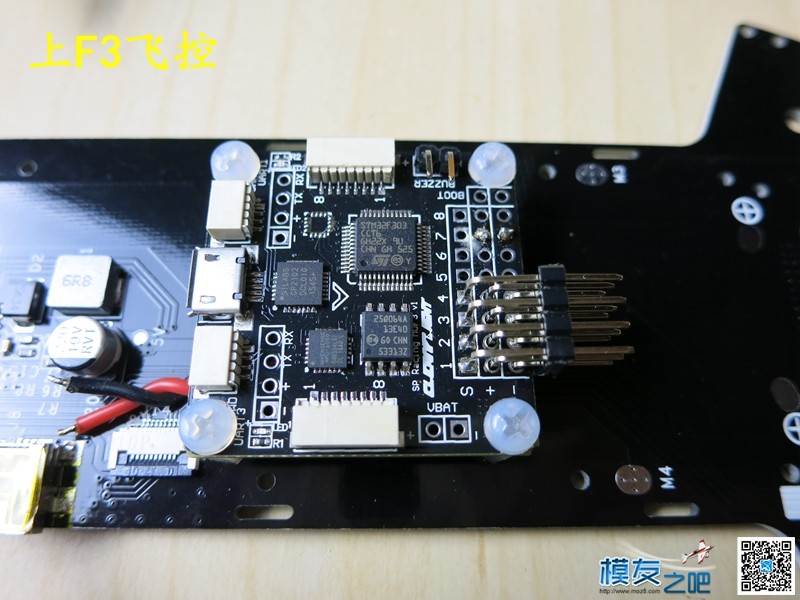

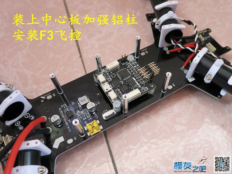

3.机身空间很大,甚至可以安装LITE和P2飞控,对于不习惯F3、NAZE32、CC3D的飞控的朋友来说是个好消息

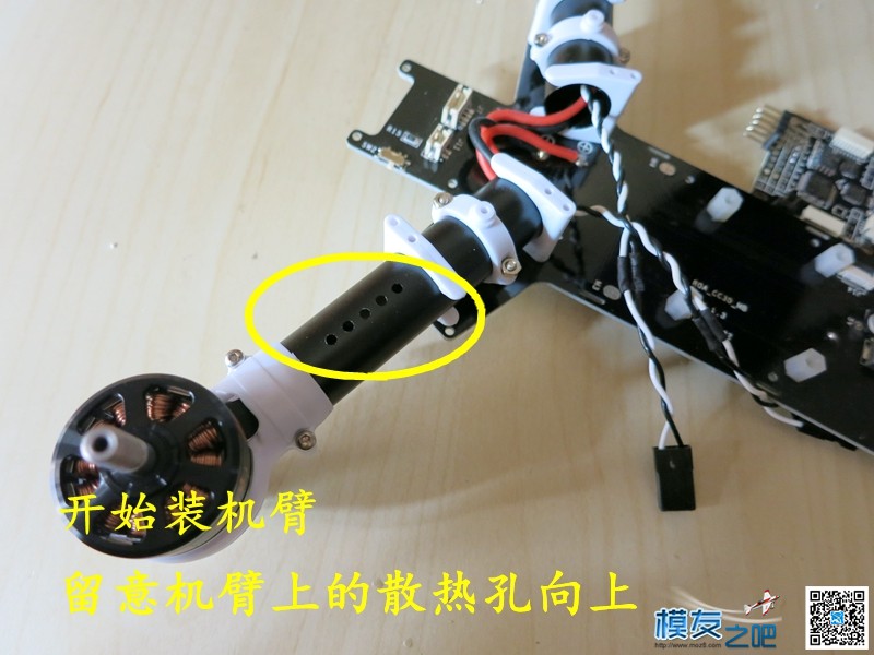

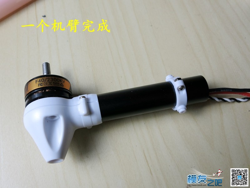

4.机臂采用16mm铝管,强度不错,后续也可以考虑换成16mm碳管,成本不会超过30元,当然铝管的散热比碳管好很多,对于电调装到机臂里面的方案来说,铝管更合适

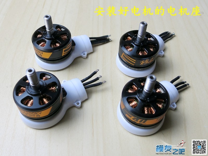

6.电机座下面可以安装LED,打个孔就可以了,小机器会更骚
7.摄像头挂载采用了减震,来说会减少果冻的产生

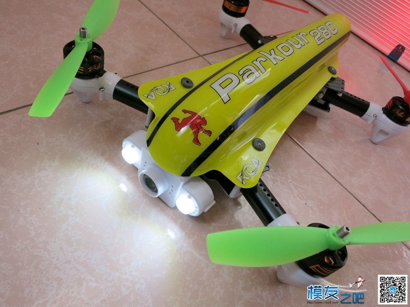

8.室外试飞,实际感受比QAV280更灵活
9.C卡略显单薄,但是双C卡的设计也一定程度上增加了强度
10.图传安装位置限制了图传的选择范围,目测只能够使用两个品牌的图传

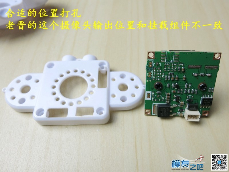

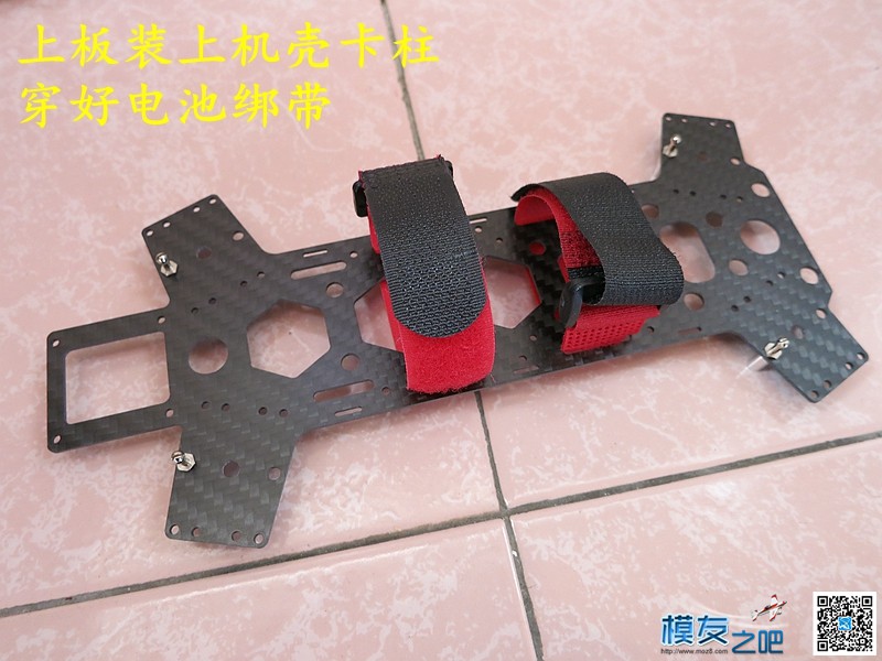

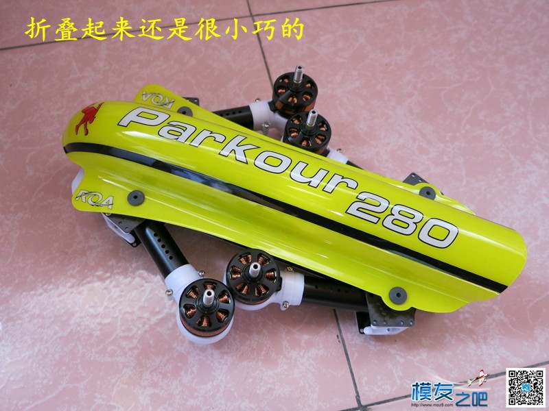

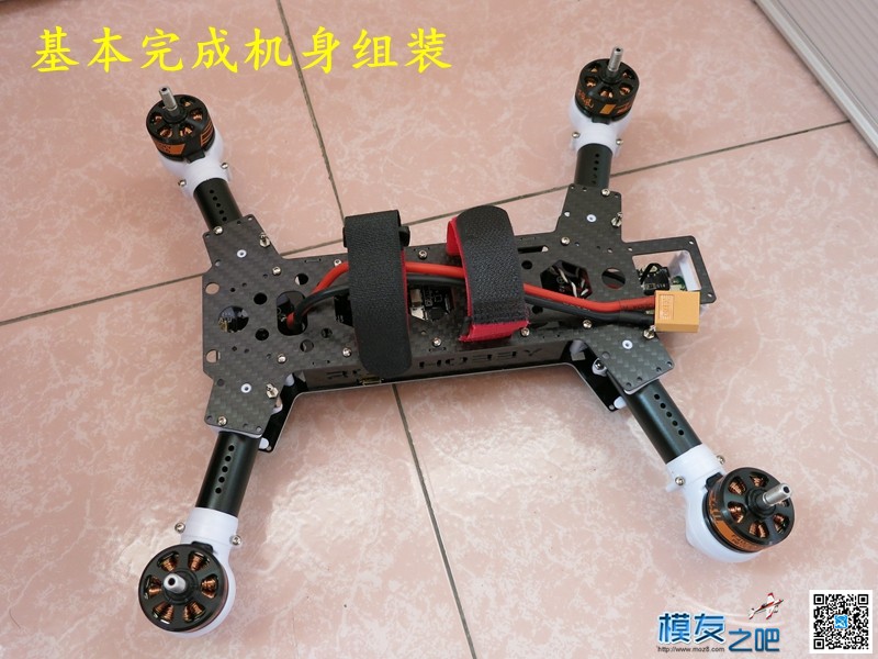

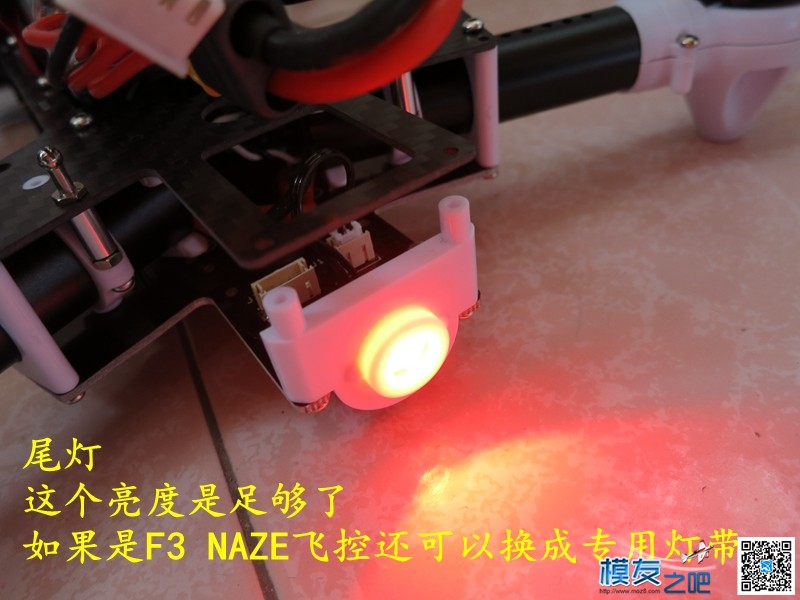

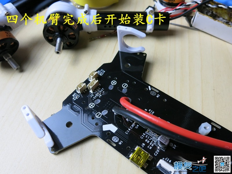

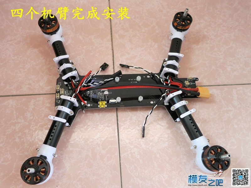

好了,不多说了,开始装机流水照片:

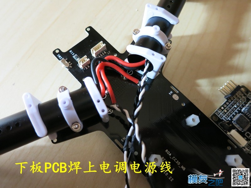

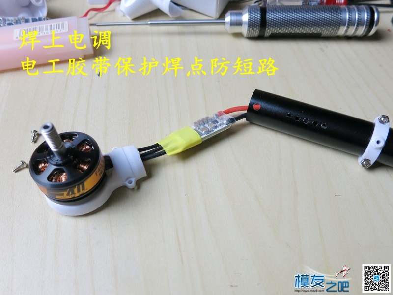

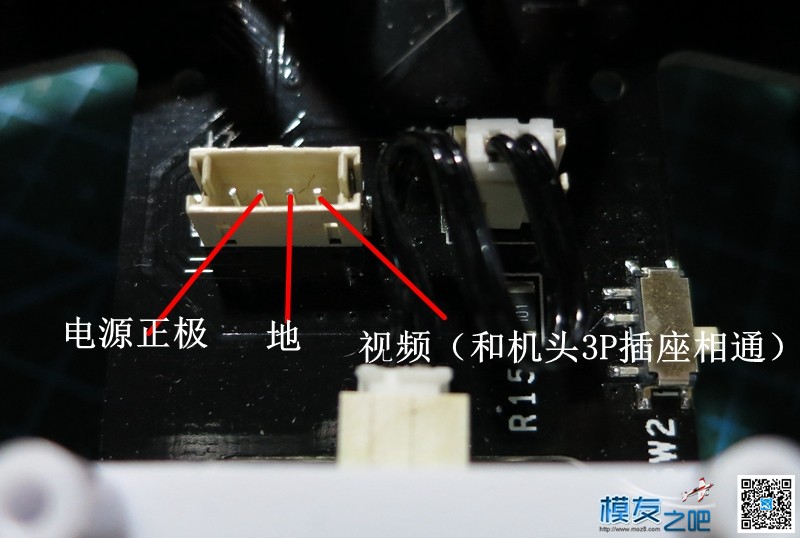

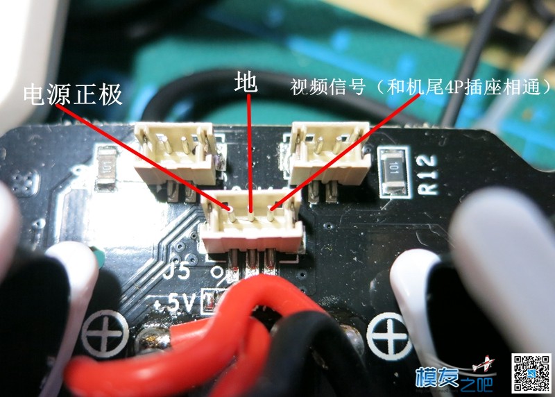

关于图传和摄像头的连接,老晋测了一下机头3P插座和机尾4P插座,线序如下图,只要按照下图连接摄像头和图传就可以了,利用PCB的走线,少了三根外部走线。
智航模型 跑酷 Parkour 280 装机 [ 老晋玩穿越机 ] 穿越机,图传,飞控,电调,电机 作者:老晋 193
智航模型 跑酷 Parkour 280 装机 [ 老晋玩穿越机 ] 穿越机,图传,飞控,电调,电机 作者:老晋 6865
智航模型 跑酷 Parkour 280 装机 [ 老晋玩穿越机 ] 穿越机,图传,飞控,电调,电机 作者:老晋 1802
智航模型 跑酷 Parkour 280 装机 [ 老晋玩穿越机 ] 穿越机,图传,飞控,电调,电机 作者:老晋 5803

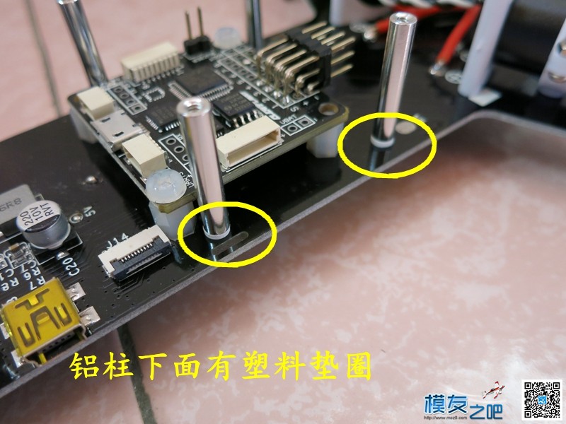

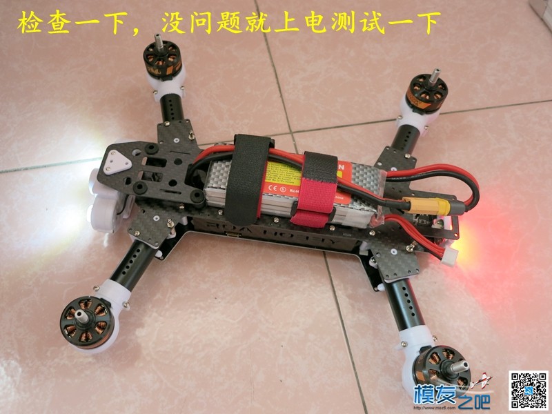

下面就是各种连线,机身空间很大,可以很随意的安装
智航模型 跑酷 Parkour 280 装机 [ 老晋玩穿越机 ] 穿越机,图传,飞控,电调,电机 作者:老晋 3078
智航模型 跑酷 Parkour 280 装机 [ 老晋玩穿越机 ] 穿越机,图传,飞控,电调,电机 作者:老晋 3607
智航模型 跑酷 Parkour 280 装机 [ 老晋玩穿越机 ] 穿越机,图传,飞控,电调,电机 作者:老晋 7094
智航模型 跑酷 Parkour 280 装机 [ 老晋玩穿越机 ] 穿越机,图传,飞控,电调,电机 作者:老晋 9167
智航模型 跑酷 Parkour 280 装机 [ 老晋玩穿越机 ] 穿越机,图传,飞控,电调,电机 作者:老晋 8092
智航模型 跑酷 Parkour 280 装机 [ 老晋玩穿越机 ] 穿越机,图传,飞控,电调,电机 作者:老晋 1315
智航模型 跑酷 Parkour 280 装机 [ 老晋玩穿越机 ] 穿越机,图传,飞控,电调,电机 作者:老晋 9451
智航模型 跑酷 Parkour 280 装机 [ 老晋玩穿越机 ] 穿越机,图传,飞控,电调,电机 作者:老晋 9666
智航模型 跑酷 Parkour 280 装机 [ 老晋玩穿越机 ] 穿越机,图传,飞控,电调,电机 作者:老晋 8163
智航模型 跑酷 Parkour 280 装机 [ 老晋玩穿越机 ] 穿越机,图传,飞控,电调,电机 作者:老晋 1424
智航模型 跑酷 Parkour 280 装机 [ 老晋玩穿越机 ] 穿越机,图传,飞控,电调,电机 作者:老晋 8144
好了,多谢看帖,朋友你看得还算满意就回个帖,赚了牛币可以积少成多商城换东西,老晋也赚了人气智航模型 跑酷 Parkour 280 装机 [ 老晋玩穿越机 ] 穿越机,图传,飞控,电调,电机 作者:老晋 6677
 楼主| 发表于 2016-5-9 17:02:52 | 显示全部楼层
sysmu 发表于 2016-5-6 21:57
图传最后怎么弄了?
没拿到合适的,就用TS5832凑合用用了智航模型 跑酷 Parkour 280 装机 [ 老晋玩穿越机 ] 穿越机,图传,飞控,电调,电机 作者:老晋 5202

 楼主| 发表于 2016-3-24 06:46:38 | 显示全部楼层
柠檬很酸 发表于 2016-3-23 23:10
我图传和摄像头全是12V的打算怎么干
你要是用3S电池,直接插到PCB的插座上,线序别搞错就可以了。
用4S电池,就直接走线,用个BEC,然后连接到图传和摄像头上供电。
发表于 2016-3-23 23:10:20 | 显示全部楼层
aaazzzlj 发表于 2016-3-23 20:01
如果都是12V的,用3S电池就直接连接,不用担心烧掉。
我图传和摄像头全是12V的打算怎么干
 楼主| 发表于 2016-3-23 20:01:45 | 显示全部楼层
柠檬很酸 发表于 2016-3-23 19:44
问题是我没有万用表!我图传和摄像头是12A的不知用的了吗就怕把图传和摄像头烧了 ...
发表于 2016-3-23 19:44:54 | 显示全部楼层
aaazzzlj 发表于 2016-3-22 15:27
万用表测,给你线序:
