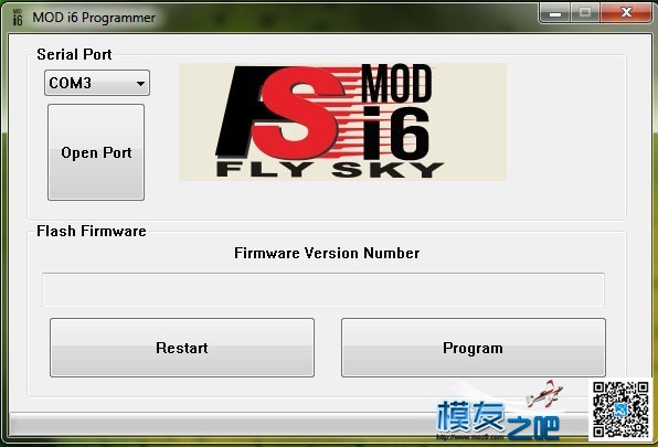

刷机方法实在是非常简单,作者给我们提供了一个和原厂升级工具一样的exe文件,插上原厂升级线,运行程序,选择端口号,点按钮刷新即可,看图:

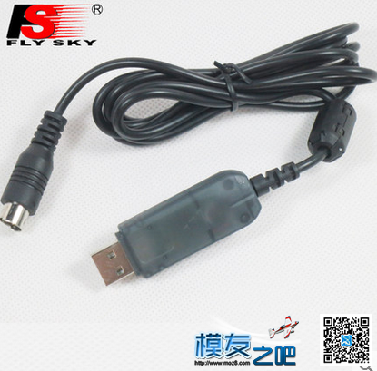

如果没有购买原厂的I6升级线,也不用担心,使用任意一种usb转ttl工具即可,ch340、FTDI、CP2102都可以,ftdi连接方式看图:
关于 富斯 i6 刷10通 的一点问题 想刷又刷不到的留意了 天线,富斯,接收机,固件,ppm 作者:Tonywu 8937
原厂刷固件工具(其实就是做好插头的CP2102)

在刷固件的过程发现有不识别  设备的问题!!
解决方法很简单       换台电脑   不要用win8 win10  系统的电脑刷固件就可以了
