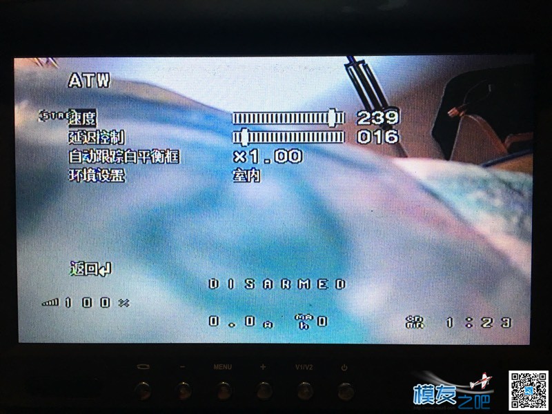

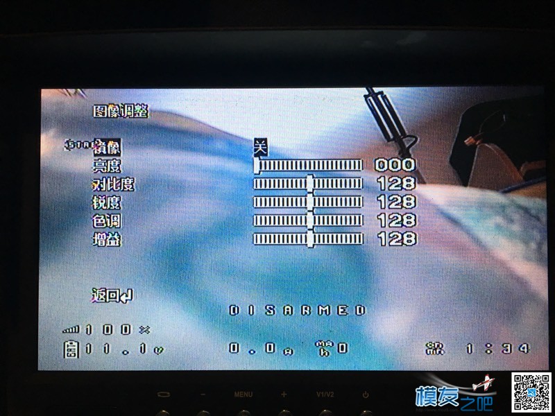

下面是我的镜头参数,感觉比默认值飞起来要好一些。各位如果有更好的参数希望一起共享

发表于 2016-3-11 04:23:29 | 显示全部楼层
调了夜间强制彩色,数字宽动态

 楼主| 发表于 2016-3-11 09:55:15 | 显示全部楼层
supertankhzt 发表于 2016-3-11 04:23 sony700 ccd 摄像头参数 索尼ccdtrv101 作者:火舞爵爷 7225
调了夜间强制彩色,数字宽动态
数字宽动态之前开过,感觉看着不舒服就关了

发表于 2016-4-5 00:56:16 | 显示全部楼层
麻烦请教一下,如何调出菜单
 楼主| 发表于 2016-4-10 18:47:36 | 显示全部楼层
zxw781 发表于 2016-4-5 00:56
麻烦请教一下,如何调出菜单
首先摄像头要支持调参,其次是需要调参线
