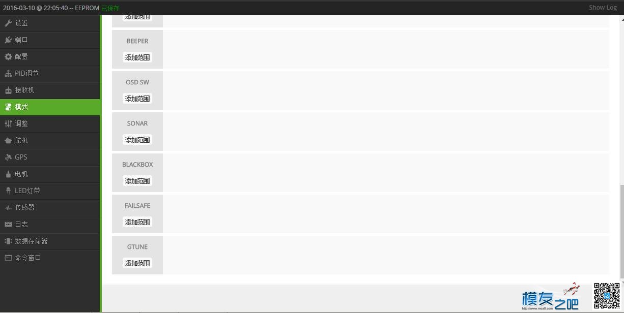

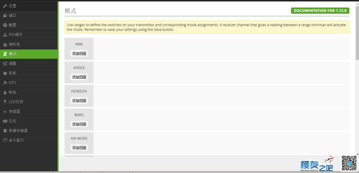

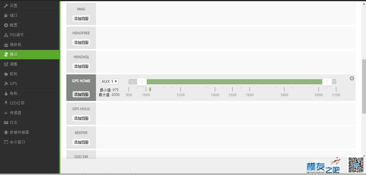

CF软件上的模式看不懂额,谁知道是什么意思,就看明白定点和返航了,其他的翻译软件翻译的也不对啊!F3飞控,CF软件 飞控,f3飞控 固定翼,F3飞控怎么调,f3飞控怎么用,F3飞控历史 作者:hushann 9651

发表于 2016-3-10 23:31:16 | 显示全部楼层
ARM-->解锁和上锁(如果不喜欢用开关控制的话就压根不要设置)
ANGLE-->传统的自稳模式
HORIZON-->半自稳半手动,可以空翻,松杆水平
(ANGLE和HORIZON都不选的情况下就是纯手动模式)
BARO-->定高
AIR MODE-->在油门最低下依然可以做动作的一个模式(这个模式下会导致解锁电机就会转动)
BEEPER-->蜂鸣器..如果接了打开就会一直响.找机器用
OSDSW-->这个会隐藏osd 的部分内容..
其他模式懒得解释了...
