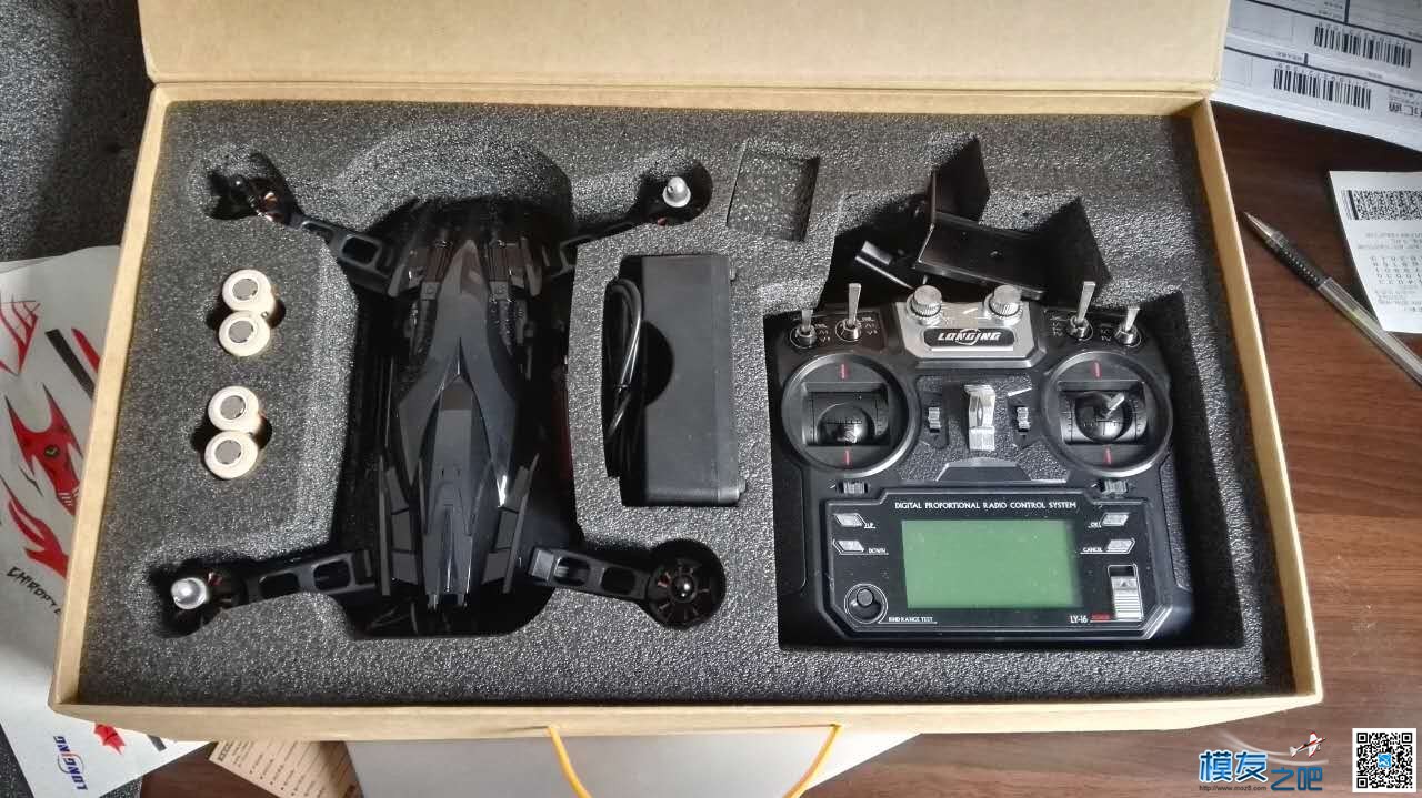

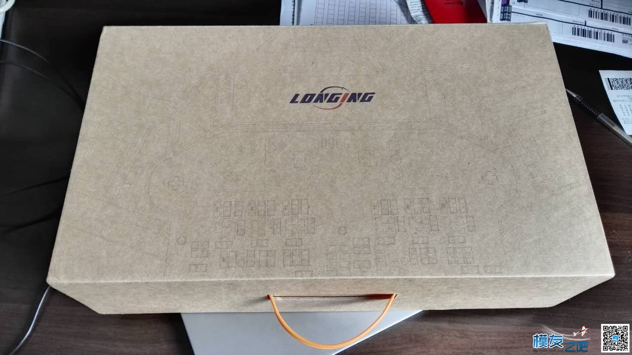

废话少说付款,收到设备,开箱请见论坛下面的文章,不累述,有一个感觉就是包装很有档次,牛皮纸壳箱简洁漂亮,而且包装内部设备摆放规整大气,颇有大家风范。
龙云穿越机开箱一览。让我们一起来近距离感受一下。

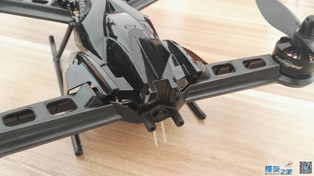

小鸡鸡机身流线型设计很性感,尾部还有一个高高竖起的尾翼
【拆机】龙云250之大卸八块(6楼更新上树炸鸡图) 穿越机,遥控器,dji 作者:轻骑兵 9304
机臂和机身有明显的上反角设计,上反角的功能就是增加飞机自稳定性,这个好像是dji800开始流行起来的设计。

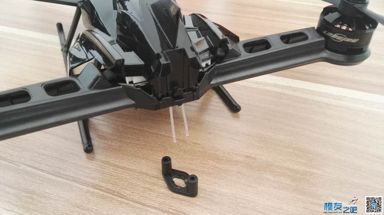

机壳和机身靠一个小的四驱车锁扣链接,设计很巧妙,简单易用,旋转锁扣,可以轻松更换外壳,
【拆机】龙云250之大卸八块(6楼更新上树炸鸡图) 穿越机,遥控器,dji 作者:轻骑兵 5237 【拆机】龙云250之大卸八块(6楼更新上树炸鸡图) 穿越机,遥控器,dji 作者:轻骑兵 2000

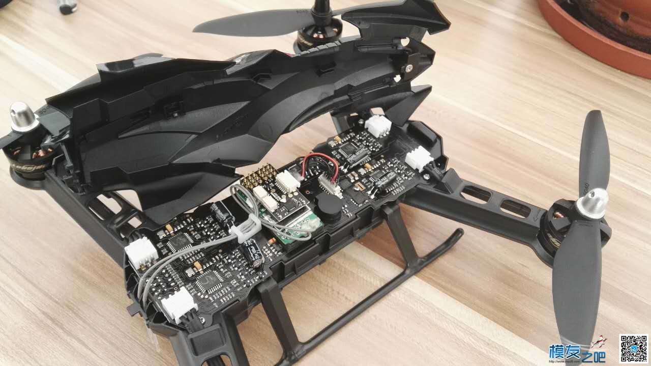

掀开机身盖
【拆机】龙云250之大卸八块(6楼更新上树炸鸡图) 穿越机,遥控器,dji 作者:轻骑兵 6289
 楼主| 发表于 2016-3-9 23:26:11 | 显示全部楼层
【拆机】龙云250之大卸八块(6楼更新上树炸鸡图) 穿越机,遥控器,dji 作者:轻骑兵 8625

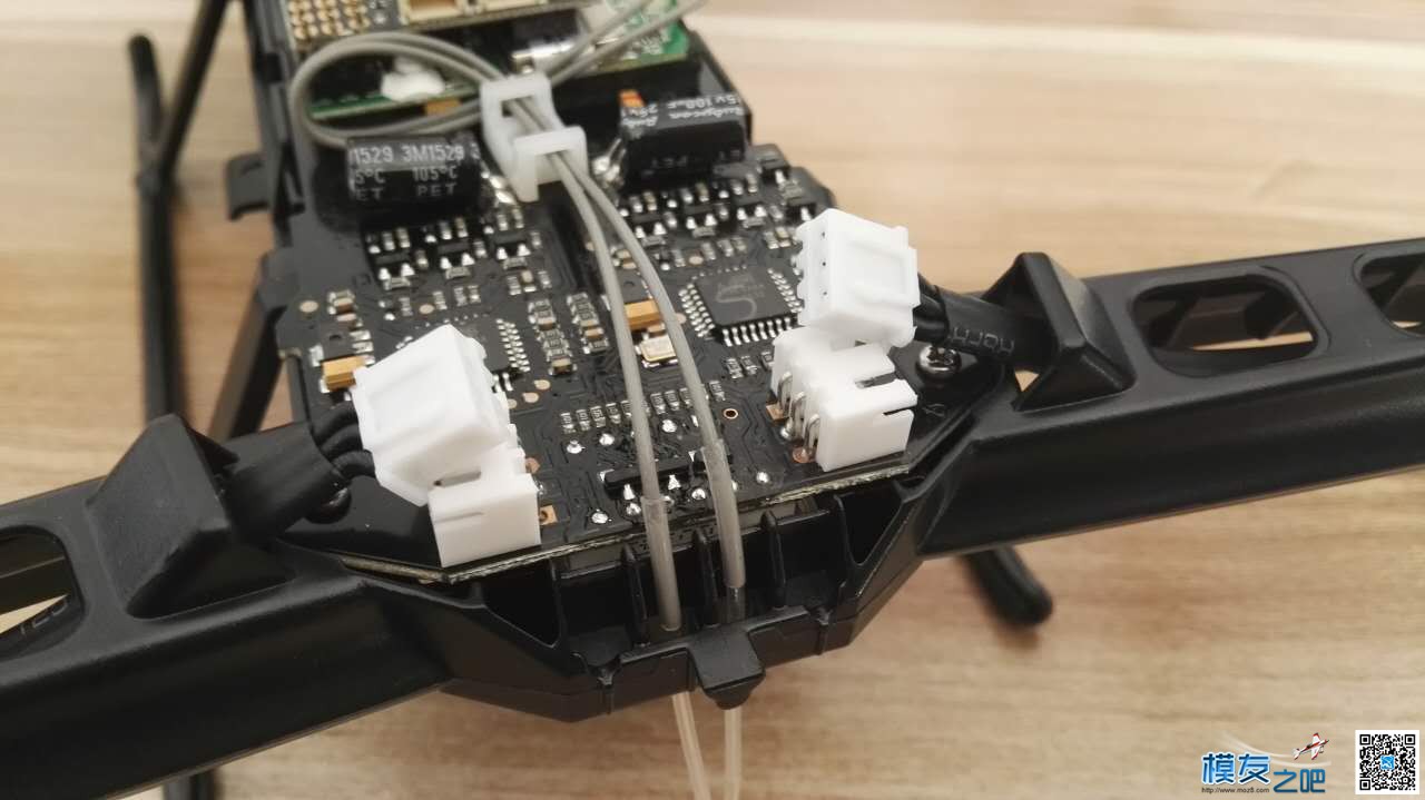

把小鸡鸡的衣服脱掉,电路板呈现在眼前,哥们你现在想到的是什么呢哈哈
来个更清晰一点的
【拆机】龙云250之大卸八块(6楼更新上树炸鸡图) 穿越机,遥控器,dji 作者:轻骑兵 2003

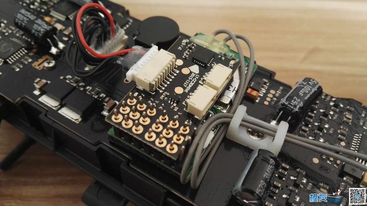

电调、接收机、飞控、紧凑的整合在一张板子上,并且通过六个自攻螺丝紧密镶嵌在机身上,
这里吐槽一下,实在不敢恭维国产螺丝和螺丝刀的质量,拧螺丝的时候螺丝很容易滑丝,希望
改用内六角的螺丝,或者用更简单的卡口,更方便设备的维修,毕竟是穿越机吗,不炸鸡是基本不可能的,炸鸡以后的维修拆卸越简单越好
【拆机】龙云250之大卸八块(6楼更新上树炸鸡图) 穿越机,遥控器,dji 作者:轻骑兵 4689
【拆机】龙云250之大卸八块(6楼更新上树炸鸡图) 穿越机,遥控器,dji 作者:轻骑兵 3321
【拆机】龙云250之大卸八块(6楼更新上树炸鸡图) 穿越机,遥控器,dji 作者:轻骑兵 6270
主要连接处,都上了胶进行加固,飞控和接收机下面用双面胶进行了减震处理,接收机的天线走线也很规矩,在机身处有两个孔很巧妙的把接收机天线伸出来

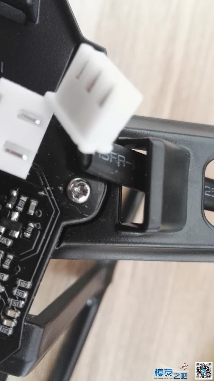

电机和电路板的接口不用操心线序,方便快捷。
把电路板上的6个螺丝拧下来、拔开电机和电路板的接口,电路板即可以掀开,背部有红黑两个电源线和图传模块链接

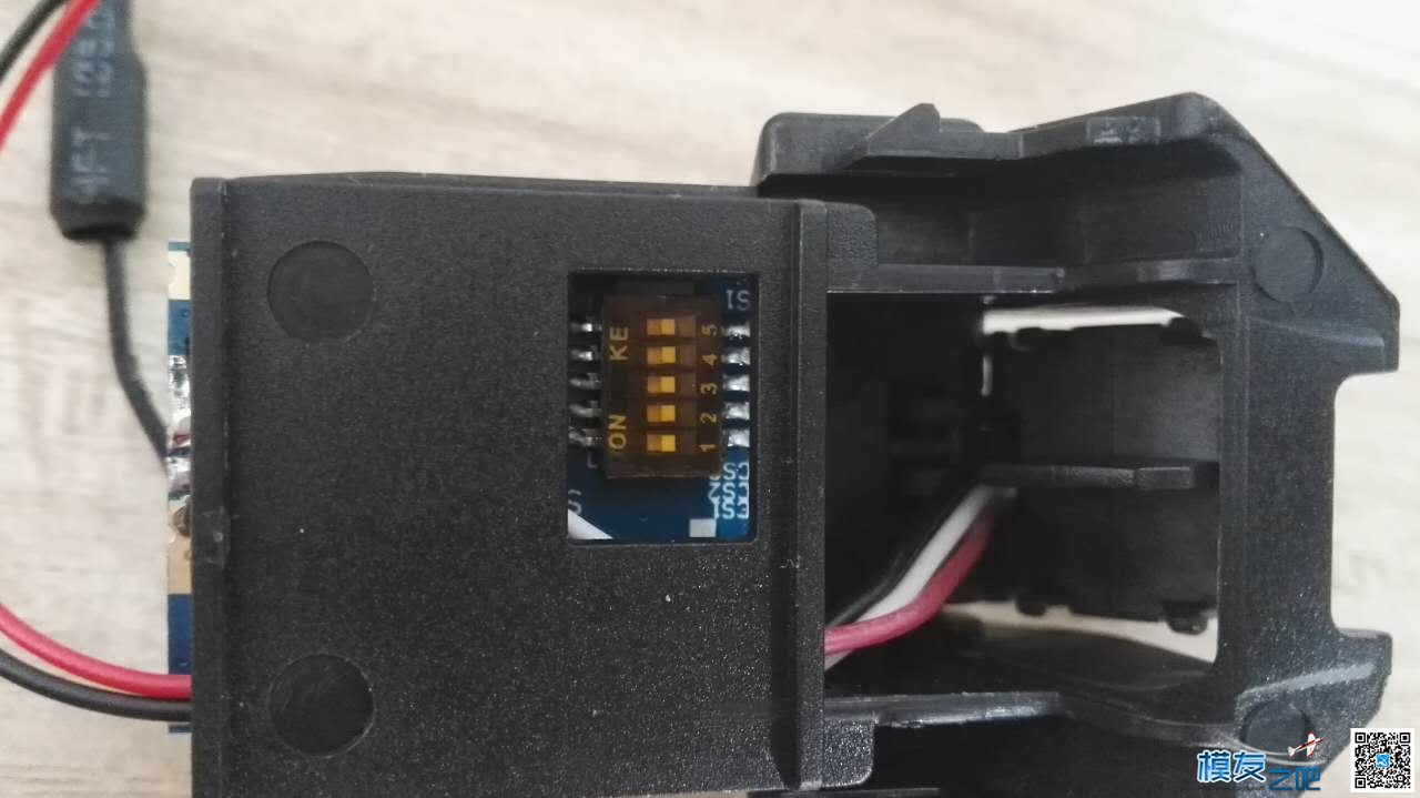

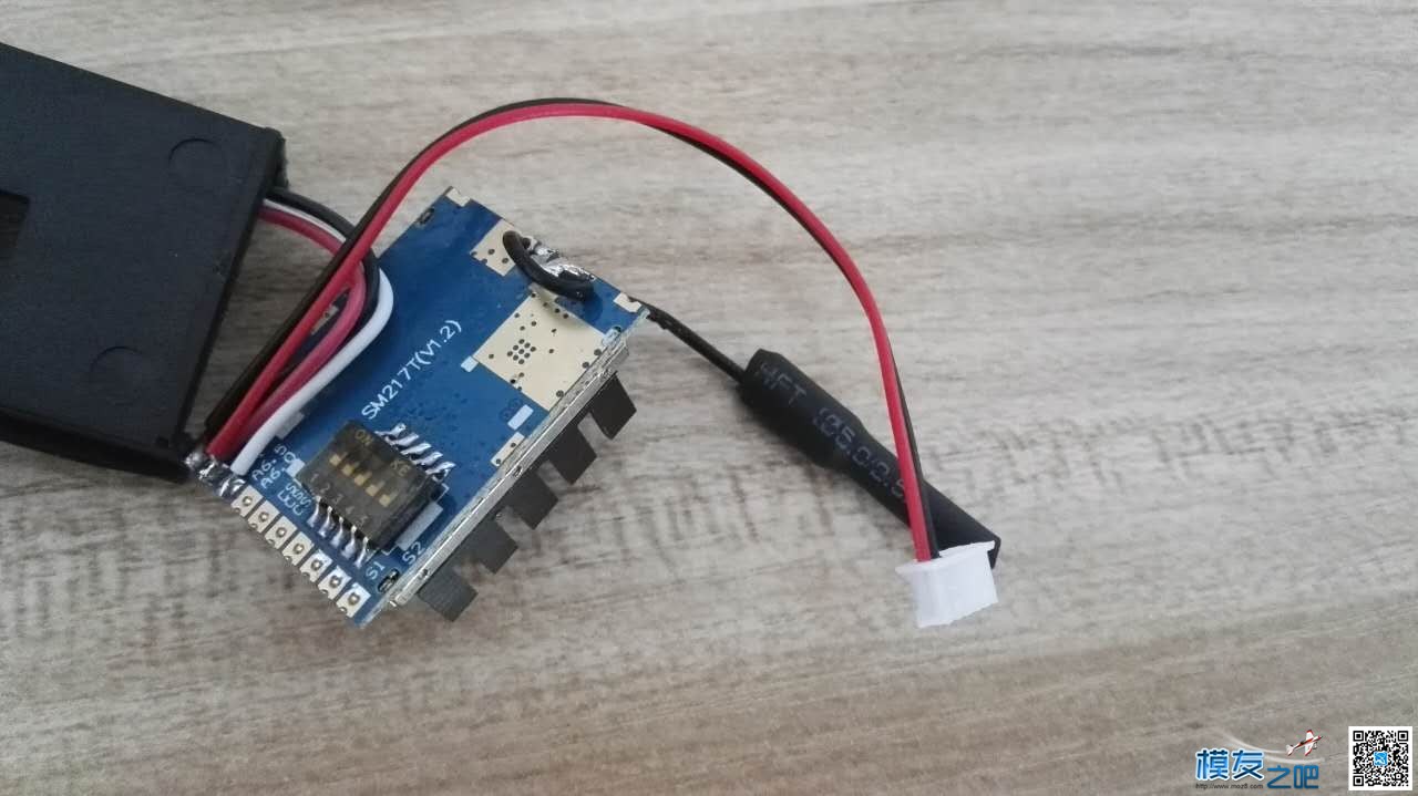

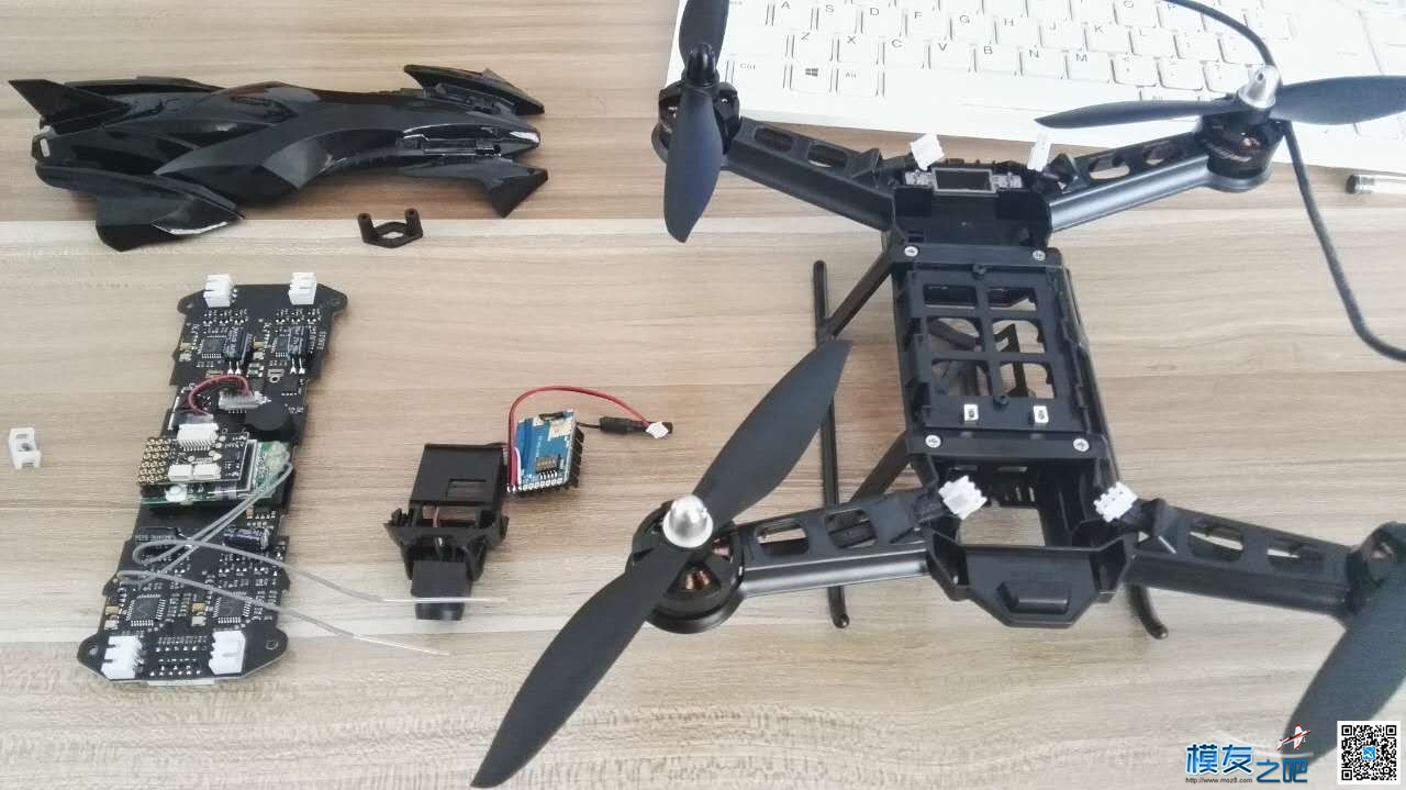

图传和摄像头模块通过一个滑槽和机身连接,安装拆解很方便,图传和摄像头公用电源线和电路板连接,600w的图传外加一个铝合金的散热块和机身很搭,设计不错
【拆机】龙云250之大卸八块(6楼更新上树炸鸡图) 穿越机,遥控器,dji 作者:轻骑兵 5011 【拆机】龙云250之大卸八块(6楼更新上树炸鸡图) 穿越机,遥控器,dji 作者:轻骑兵 973 【拆机】龙云250之大卸八块(6楼更新上树炸鸡图) 穿越机,遥控器,dji 作者:轻骑兵 3329 【拆机】龙云250之大卸八块(6楼更新上树炸鸡图) 穿越机,遥控器,dji 作者:轻骑兵 6998 【拆机】龙云250之大卸八块(6楼更新上树炸鸡图) 穿越机,遥控器,dji 作者:轻骑兵 8280
现在电子设备完全和机身脱离来个全家福吧

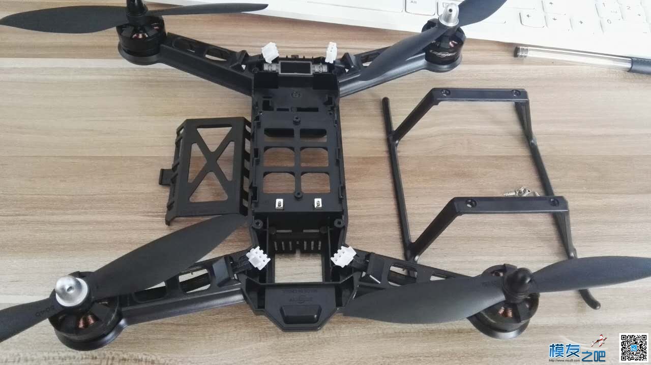

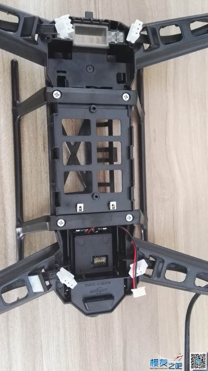

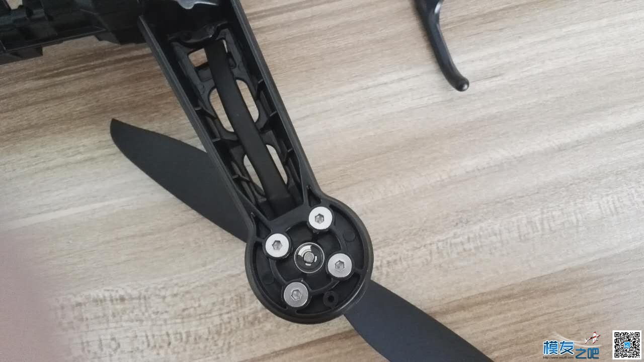

接着拆,机身机构也要搞清楚,据称机身材料诶超级韧性的pc材料,具有柔韧性,超强的抗冲击能力,需要实际飞行检验
但是整个机身一体化的设计,很大提高了机身的强度,方便维修更换配件,这个也是四驱车的设计,我现在怀疑设计师玩车的背景
【拆机】龙云250之大卸八块(6楼更新上树炸鸡图) 穿越机,遥控器,dji 作者:轻骑兵 163
【拆机】龙云250之大卸八块(6楼更新上树炸鸡图) 穿越机,遥控器,dji 作者:轻骑兵 6275
机架
【拆机】龙云250之大卸八块(6楼更新上树炸鸡图) 穿越机,遥控器,dji 作者:轻骑兵 9642
【拆机】龙云250之大卸八块(6楼更新上树炸鸡图) 穿越机,遥控器,dji 作者:轻骑兵 2541

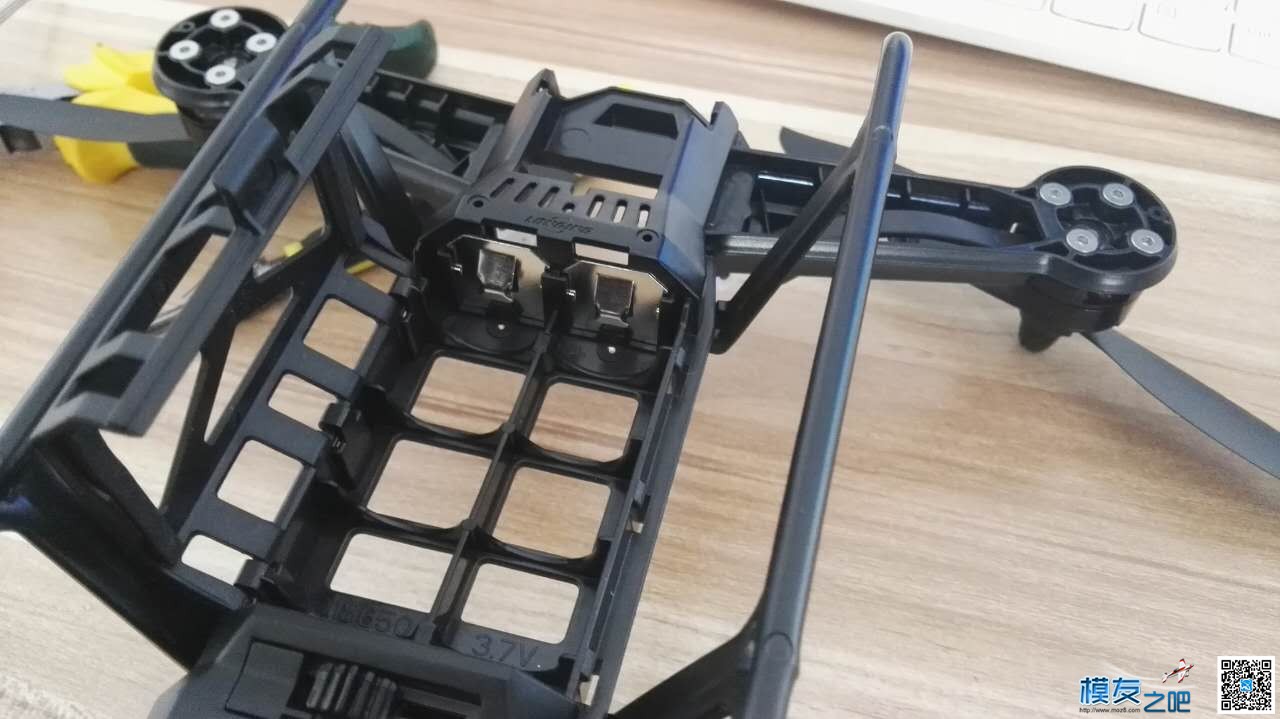

电池仓
【拆机】龙云250之大卸八块(6楼更新上树炸鸡图) 穿越机,遥控器,dji 作者:轻骑兵 2258

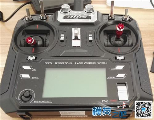

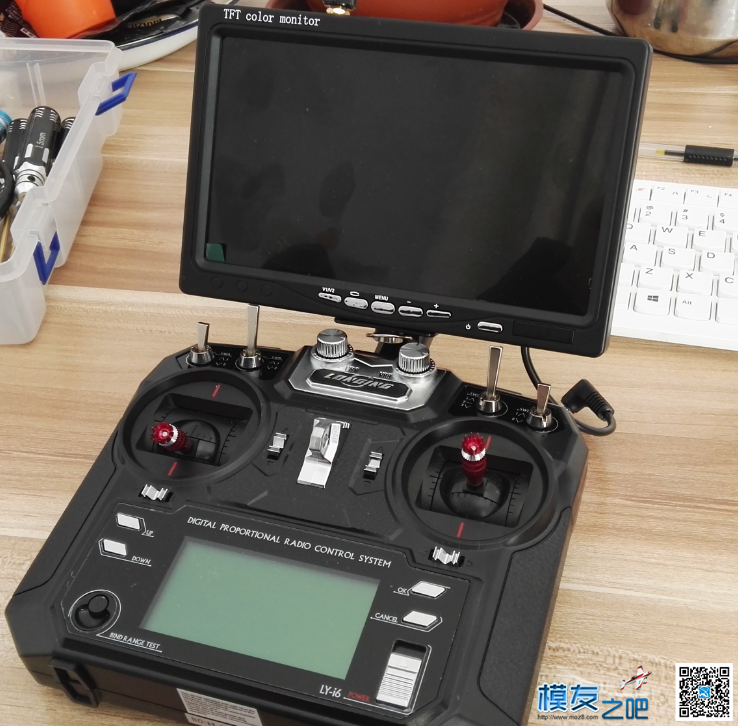

再看看遥控器和显示器,遥控器据说是富斯6厂家定制版本,遥控器和显示器共用电源,开机同时启动遥控器和显示器
【拆机】龙云250之大卸八块(6楼更新上树炸鸡图) 穿越机,遥控器,dji 作者:轻骑兵 412 【拆机】龙云250之大卸八块(6楼更新上树炸鸡图) 穿越机,遥控器,dji 作者:轻骑兵 4847
【拆机】龙云250之大卸八块(6楼更新上树炸鸡图) 穿越机,遥控器,dji 作者:轻骑兵 2914

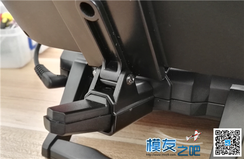

显示器和遥控器通过一个塑料卡托套在遥控器 的天线上,简单实用
【拆机】龙云250之大卸八块(6楼更新上树炸鸡图) 穿越机,遥控器,dji 作者:轻骑兵 1331
【拆机】龙云250之大卸八块(6楼更新上树炸鸡图) 穿越机,遥控器,dji 作者:轻骑兵 5420
唯一的缺点是显示器的角度调整螺丝和固定螺丝如果用蝴蝶螺丝手动就更方便了,现在固定调整还需要用螺丝刀,在外面飞行的时候不是很方便;
但是对于这样的价格应该算是可以介绍,
还有一个意见,显示器内部可以换成双接受的模块,内置sd录像功能(机架的电路板上应该集成sd的机载录像功能),应该不是很难的事情。

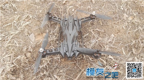

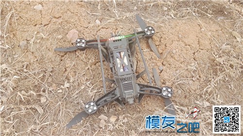

飞行2组电池基本就能熟练的操控飞机,这时候可以选择一排树木作位障碍物进行练习了。因为没有机身的摄像机固定的架子,就对飞机的操控性和耐炸进行了测试。
操控性感觉非常跟手,松杆飞机能快速恢复自稳定状态;
【拆机】龙云250之大卸八块(6楼更新上树炸鸡图) 穿越机,遥控器,dji 作者:轻骑兵 7826
耐炸飞机几次撞树,和撞击地面都毫发无损,其中一次飞机还挂在树梢上,用棍子打下来,飞机从5米多高掉在地上,也没有受伤!
同比碳纤机架我感觉:第一是轻,整机因为集成的高,同时用18600锂电池,节省了很多重量,第二是机身有韧性,飞机撞击障碍物的时候,因为材质是pc材料,具有很好的弹性,会低消掉很多能量,对设备起到了很好的保护作用。

机壳和机身靠一个小的锁扣链接,设计很巧妙,简单易用,旋转锁扣,可以轻松更换外壳
这才是四驱车的锁扣

整块板子不耐炸啊,电调分体好些,各模块之间留一定的空间
恰恰相反,板子才是最最耐炸的。我们不论自己测试和玩家反馈到客户测试,板子从来没有炸坏过。  详情 回复 发表于 2016-3-10 08:54
