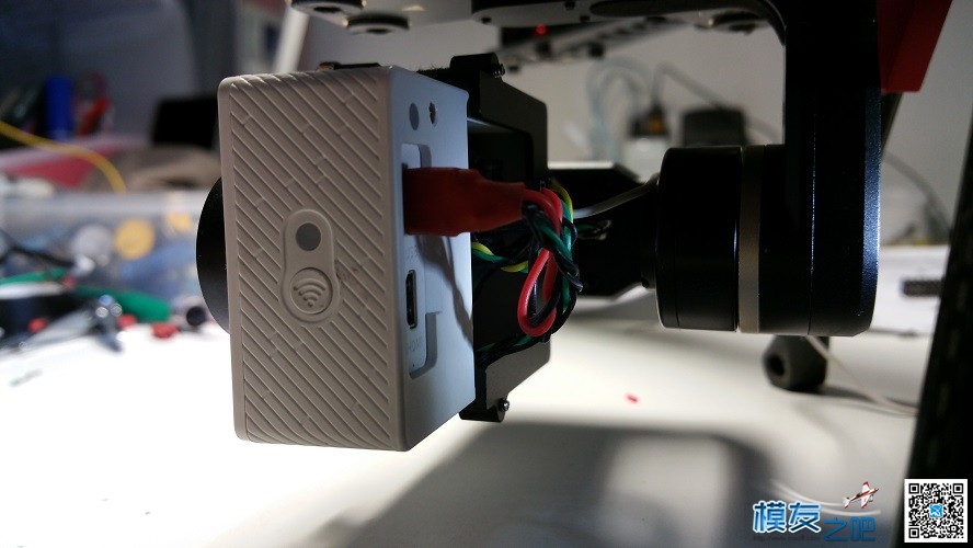

    每次飞机上电都要开相机、开录像,由于相机挂在云台上,这两个按钮还不太容易按,于是想看看能不能改造一下。

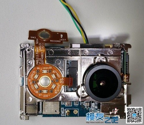

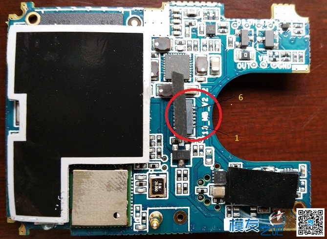

    拆出相机主板(网上有拆机教程,小心别把快门排线扯断了),找到按钮排线插扣,经测量排线插口背后6个触点,1是快门、2-4是地线、5是电源(模式切换)按钮:
小蚁相机改造——上电自启动、遥控快门 上电,相机 作者:meyas 1865
焊上3根又细又软的硅胶线,装回镜头组件:
小蚁相机改造——上电自启动、遥控快门 上电,相机 作者:meyas 9881
小蚁相机改造——上电自启动、遥控快门 上电,相机 作者:meyas 230

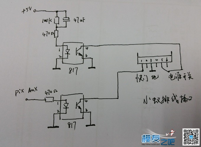

    用2个817光耦和几个电阻电容组装两个电子开关,电路图如下,快门触发我用的是PIX的AUX通道,在扩展参数页里选择7通道为相机快门,然后在相机和云台设置里,快门选择继电器(Relay),这样7通道每拨一下,PIX的AUX5口就会输出一个短时间的高电平用来触发快门。也可以在某宝上买个电子开关,直接接在遥控接收机某个通道上实现快门触发。
小蚁相机改造——上电自启动、遥控快门 上电,相机 作者:meyas 6164

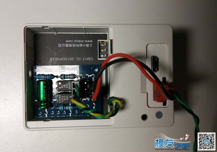

    电子开关用洞洞板焊好,粘在电池舱内,就成这个样子了:
小蚁相机改造——上电自启动、遥控快门 上电,相机 作者:meyas 4062

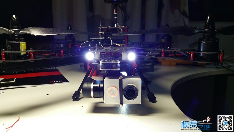

装上飞机测试
小蚁相机改造——上电自启动、遥控快门 上电,相机 作者:meyas 4951
小蚁相机改造——上电自启动、遥控快门 上电,相机 作者:meyas 8132

BUG修正:发现长时间断电后,第一次上电相机不会自动启动,经试验把47uf电容换成1500uf就没问题了。
