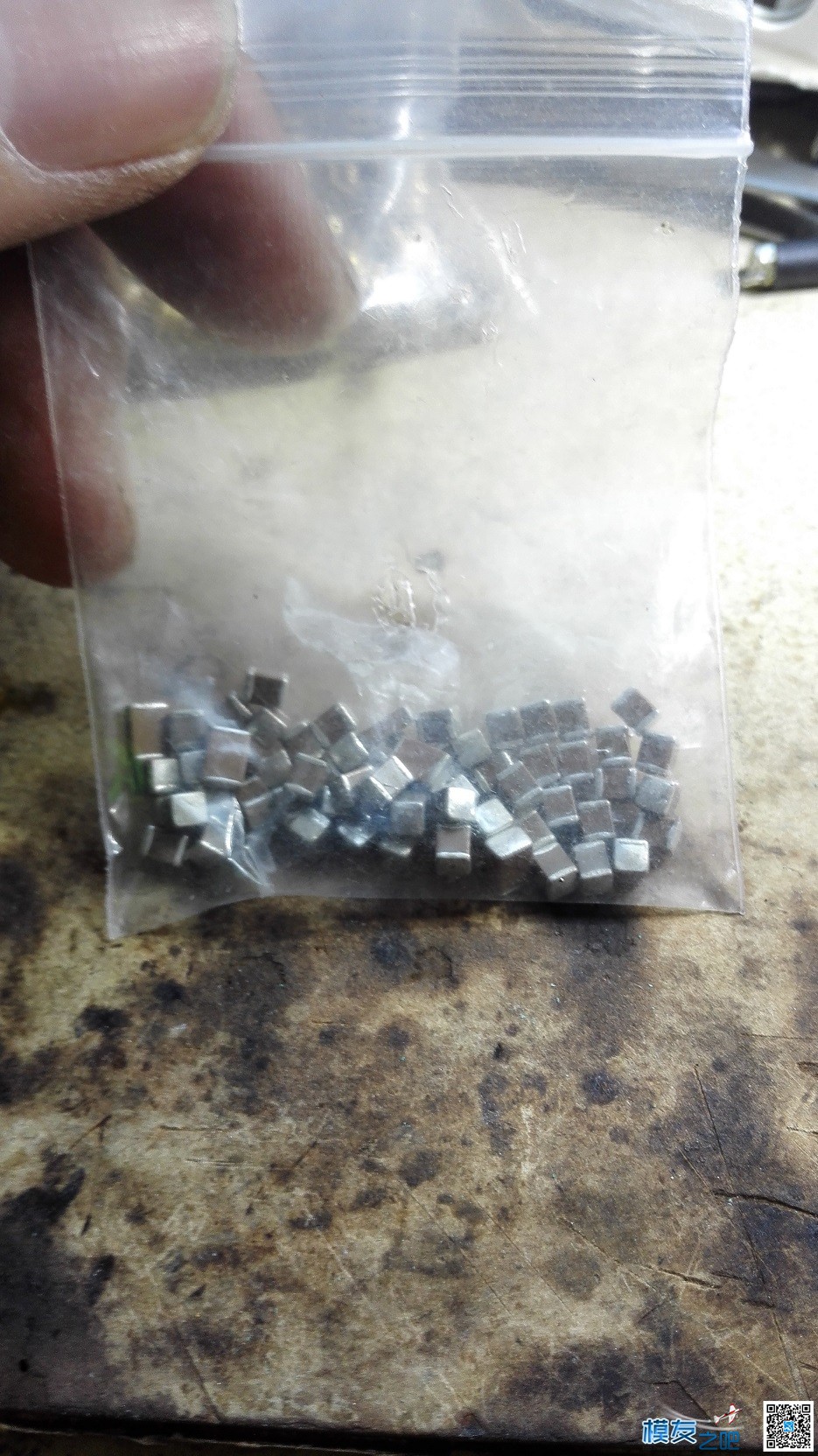

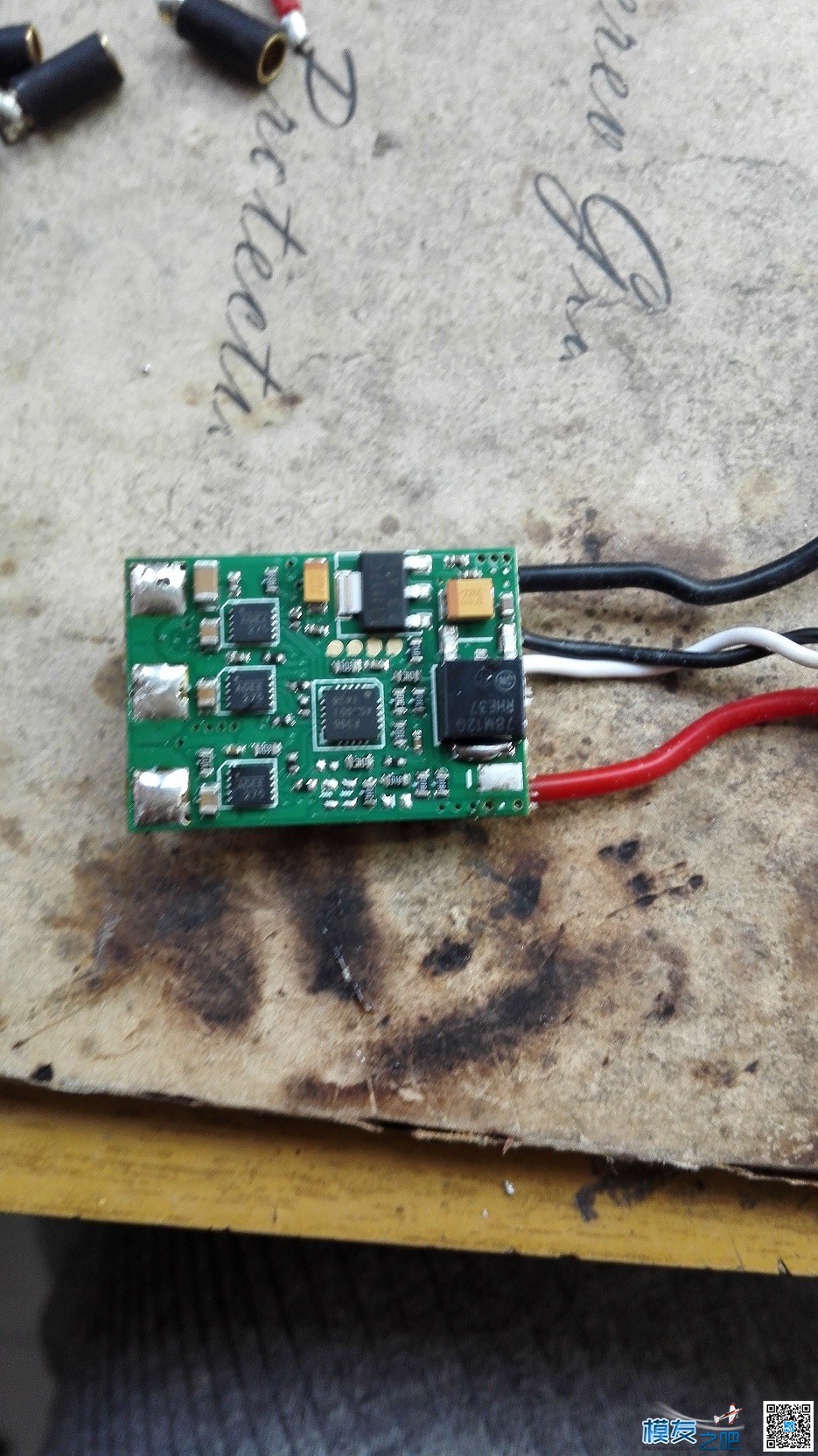

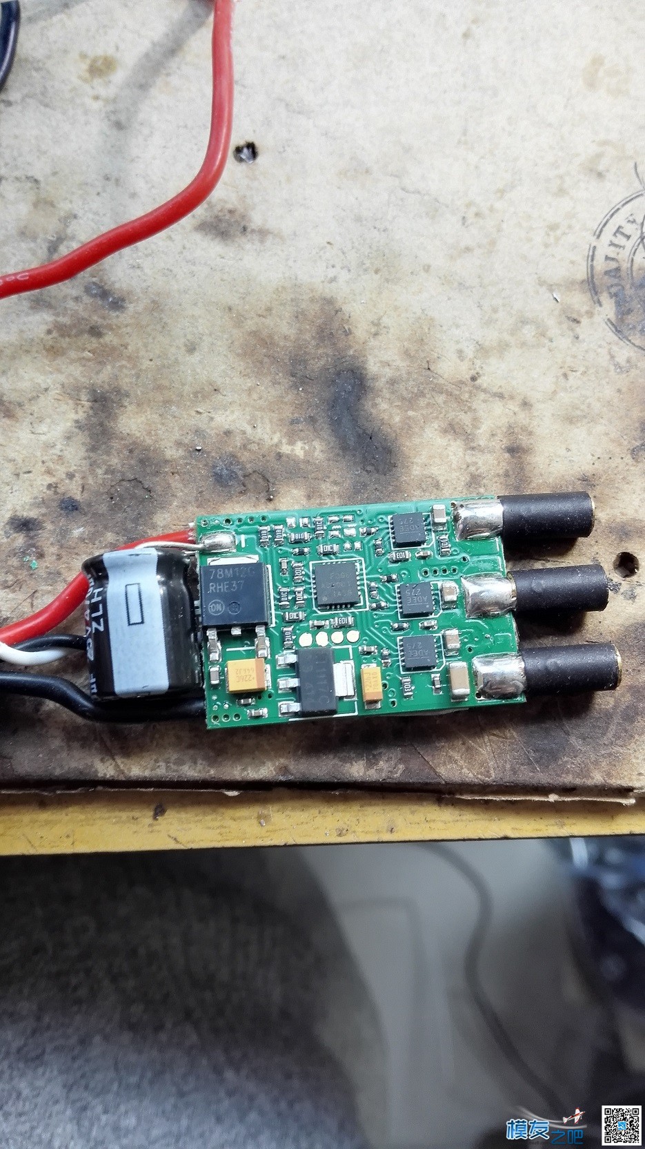

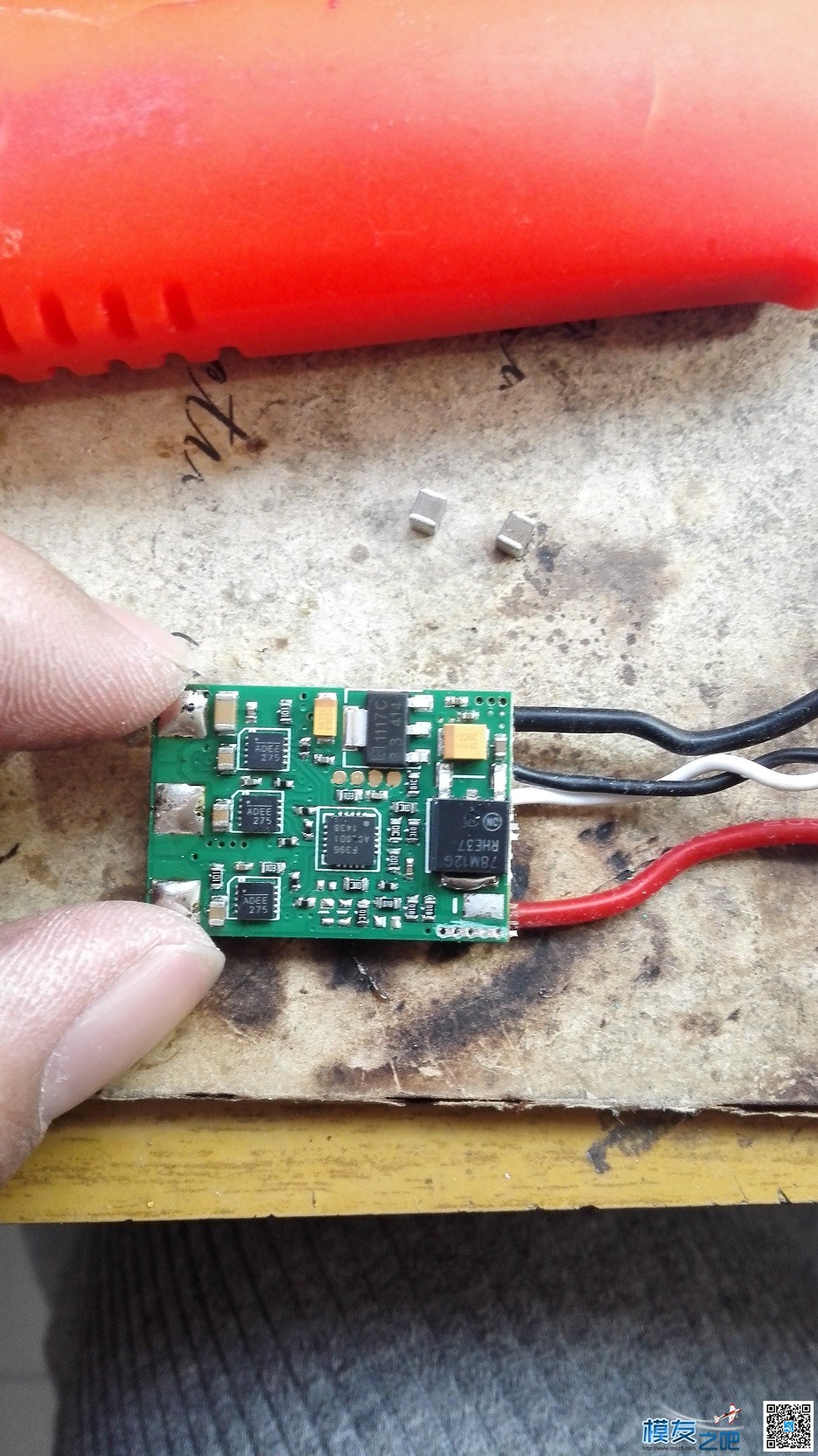

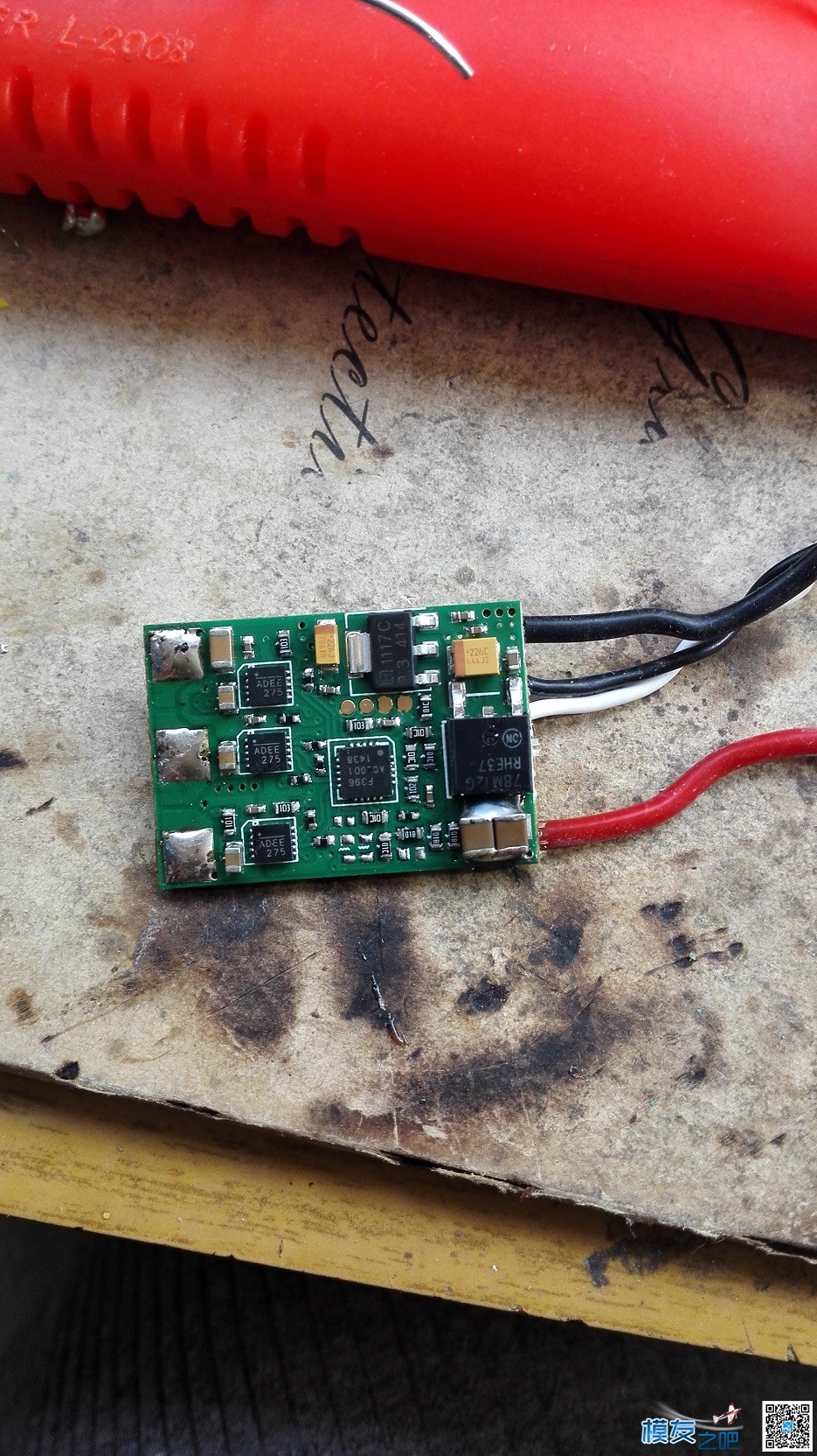

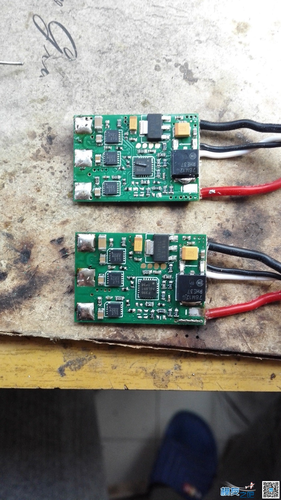

乐天20a电调,被国内外高手评为神调,但是大家应该都觉得的那个电容比较碍事,去掉能少不少尺寸,也有不少模友直接去掉使用,毕竟这个电容式滤波的减少高频在线路里边的干扰,所以,我就在pcb上找了块空地正好放下两个1210封装的50v 22uf的陶瓷电容,我用的是拆机的tdk品牌低ESR高频滤波电容,这个正好用在这里,虽然容量比电解小了十分之一,但是性能并不差,经过我一个多月使用,安全可靠,遂不敢独享,把改装照片发上来,有兴趣的模有可以试试乐天20A电容改造 电调,乐天是哪国的,乐天什么意思,移动乐天卡,乐天是谁 作者:pdwdwdw 6739

为什么TDK网站上没找到楼主所说的50V22uF 1210封装的,楼主确定不是拆机人自己造的?

这里要用钽电容才是最理想的吧~
为什么非要钽电容,高频滤波esr这值很重要,这陶瓷电容是低esr高频滤波专用的,电荣的种类很多,即便是钽也分系列的,有着不同的需求和用途,不能一概而论  详情 回复 发表于 2016-3-5 22:25

空间还有,可以并联三个上去^_^
