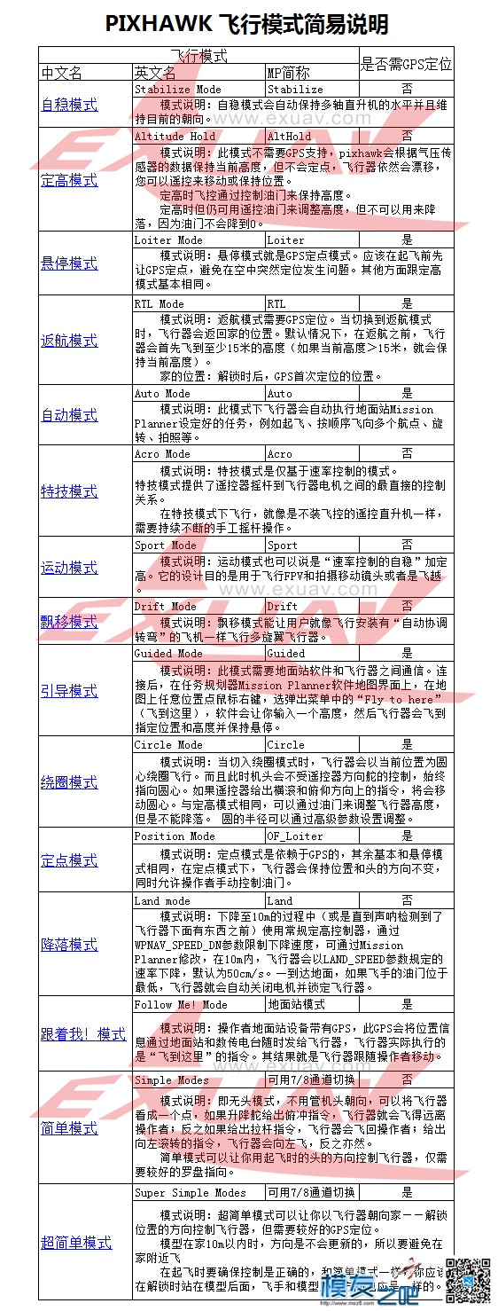

我在设置中的稳定模式中勾选了 简单模式,但是在飞的时候,还是认为机头的方向是前。最后越飞越远,切换自动返航回来了。谁用过这个简单模式和超级简单模式?
我看官方说明是,简单模式以起飞时的位置为基准,进行前后左右的操作,不知道是否需要gps的辅助,假如gps受到干扰空中搜不到星了,或者gps模块出现了异常,在稳定模式下,是否还能分清起飞点是家的位置?

回家是需要gps提供位置的。就像手机导航一样。

简单模式要用到GPS,通过实时GPS与起飞点GPS对比,确定航向!

简单模式用的是罗盘,超级简单是依赖gps

勾选简单模式就被认定为无头模式,不需要区分机头朝向!
