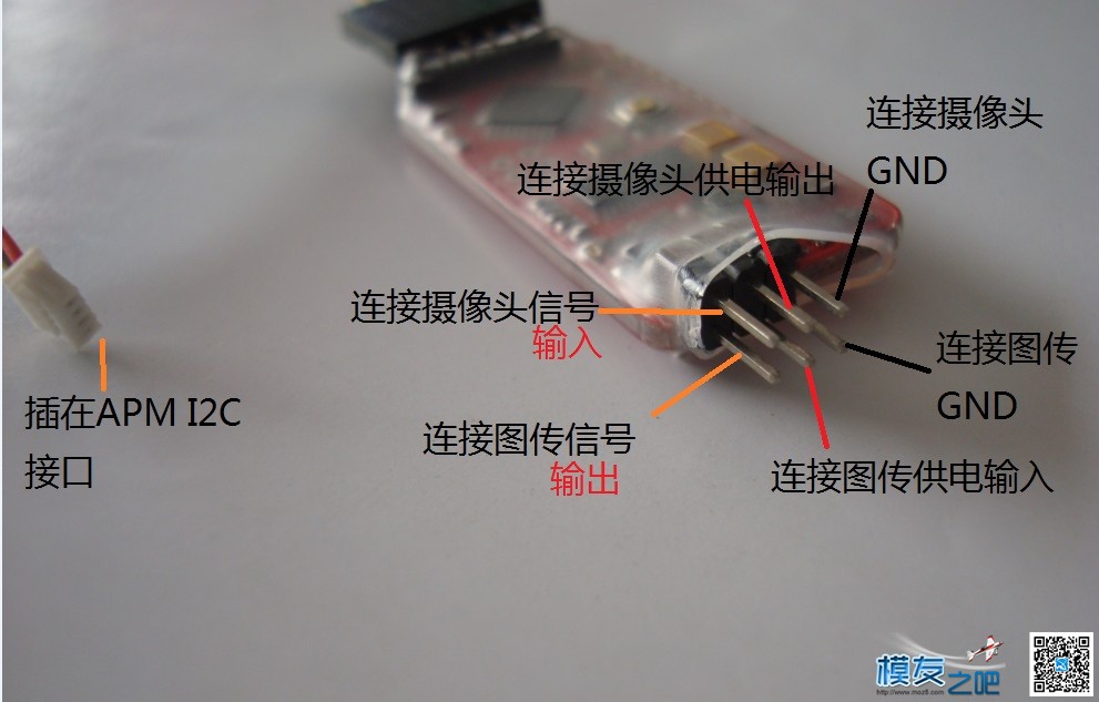

山狗sj4000相机,miniOSD数传,创兴科TS832图传,如何接线?
发表于 2016-3-2 19:54:17 | 显示全部楼层 |阅读模式
山狗SJ4000相机,miniOSD数传,TS832图传,如何接线和设置?求助大神高手们!谢啦!

没记错的话是山狗AV线接OSD,OSD接图传
发表于 2016-3-3 10:50:00 | 显示全部楼层
OSD说明书发来看看,记不清了,1年没碰过了
发表于 2016-3-3 12:28:34 | 显示全部楼层
山狗sj4000相机,miniOSD数传,创兴科TS832图传,如何接线? 接线,如何,相机 作者:xch123 6316
按照这个连接就可以了
发表于 2016-3-4 22:54:28 | 显示全部楼层
我觉得楼主的问题是图传输出5v 和山狗输入要5v的问题
