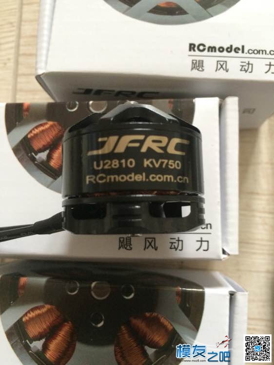

新人玩S500机架.电机选择没选好.
首选考虑飓风2810 KV750 +12寸桨  想想这个轴距配这个动力没问题.也考虑后期挂云台和狗.
后来看了别的帖子说 朗宇3508 KV700+12寸桨这套动力更好.后期挂云台和狗也是小菜一碟.
个人喜欢飓风.所以也把飓风3508 KV700也考虑在里面.
不知道各位魔友有什么意见和看法,.

发表于 2016-3-1 16:57:57 | 显示全部楼层
2810够了,我2216飓风800KV配1047桨飞宇三轴云台带狗 4S4000 1.55KG都能飞14分

 楼主| 发表于 2016-3-1 17:09:27 | 显示全部楼层
AIbluecapf 发表于 2016-3-1 16:57 S500机架的电机选择 电机 作者:zzyyyou 6714
厉害.厉害.其实650的机架我会毫不犹豫的上3508.或者更好的电机!

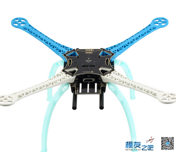

发表于 2016-3-1 19:59:37 | 显示全部楼层
1.S500机臂太软,受不了3508大扭矩的折腾。
2.S500就是个练习机,不用太好的动力,挂狗挂云台,重量一般在1500左右,建议2216kv800+10或者11寸桨+4S电池完全胜任,2216将来出二手也比2810好出,就算留着玩玩也浪费不了多少钱。
3.也没有什么可以说的了。

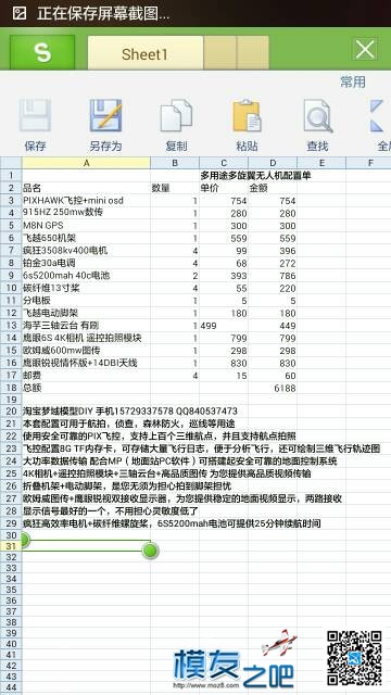

发表于 2016-3-2 06:16:10 | 显示全部楼层
看我的配置表吧 这机架不行 太软
有需要可以联系我
S500机架的电机选择 电机 作者:飞行少年 5023
发表于 2016-3-2 16:17:16 | 显示全部楼层
2.S500就是个练习机,不用太好的动力,挂狗挂云台,重量一般在 ...
我觉得这才是最佳答案,原来我用的是4108,发现电机太重,只好忍痛出掉,准备换2212或2216,应该对S500来说就够了。
