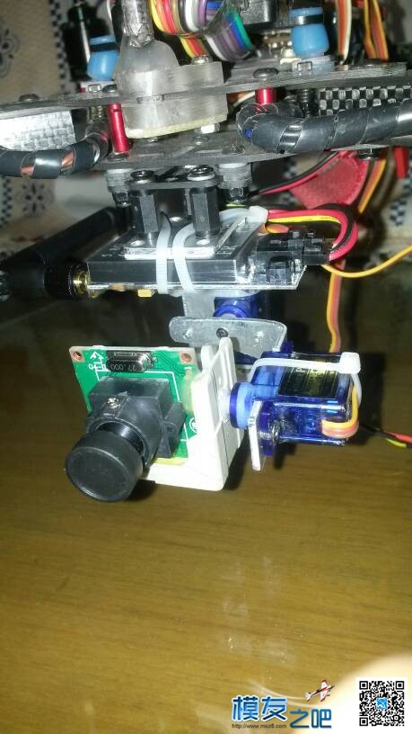

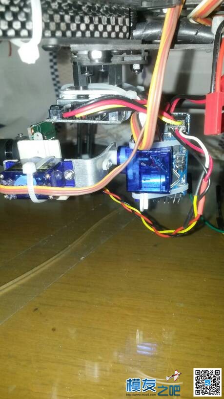

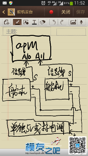

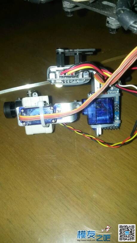

舵机需要单独供电,我是从电调取的电,将插头的控制线挑出来,插到apm的A10和A11,在apm舵机云台的界面设置好控制舵机的输出通道,重点是要将遥控器的控制辅助通道设置好,否则舵机工作异常!(我用的是6通道和7通道)!
