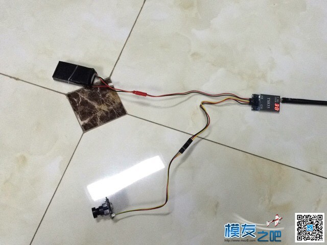

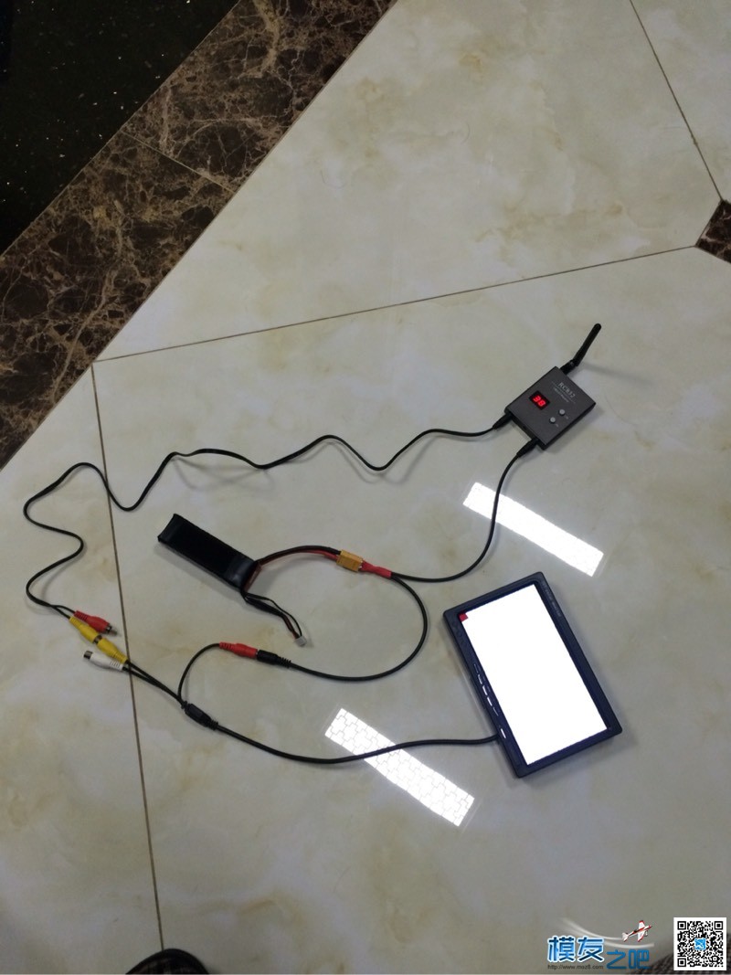

这样接线有什么问题呀?实在不知道怎么接线了.接收机和显示器用了Y线.各种接线全都检查过了.摄像头模式PAL显示器也支持.这到底怎么回事?

发表于 2016-2-28 21:43:12 | 显示全部楼层
确定线没问题,换个摄像头看看,线没问题还没图像不是摄像头就是图传的事,家里有DVD的话,放个碟片,把视频输出接到图传发射上,看接收有没有图像

摄像头是不是要单独供电的?

发表于 2016-2-29 06:19:43 | 显示全部楼层
这款发射机摄像头输出电源为5v电压 可能是你的摄像头是12v供电 我在论坛收了一套 一点问题没有 完全是供电问题 ,你自己检查看看 不行发给我给你调试好

zzyyyou 发表于 2016-2-28 21:45
摄像头是不是要单独供电的?
看摄像头几V供电,有12V、5V的,图传发射机有12V和5V输出,不要搞混了,搞错了就会烧摄像头
发表于 2016-2-29 11:50:25 | 显示全部楼层
ts835是5V输出电压,如果摄像头额定电压不是5V,换个摄像头试试吧
 楼主| 发表于 2016-2-29 13:52:47 | 显示全部楼层
AIbluecapf 发表于 2016-2-29 09:50
看摄像头几V供电,有12V、5V的,图传发射机有12V和5V输出,不要搞混了,搞错了就会烧摄像头 ...
我都检查过了,摄像头是12V供电的,所以没信号.另外TS835输出是5V1A稳压的,完全不兼容.
我看了好多介绍说TS832是12V输出的...可是商家又说也是5V输出的.这个就弄糊涂了

恩,已经找到这个原因了.我想问下TS832是12V输出的嘛?
发表于 2016-2-29 17:21:19 | 显示全部楼层
ts832是12V
发表于 2016-3-5 16:56:43 | 显示全部楼层
摄像头需要12V电压供电,ts835输出电压是5V。
