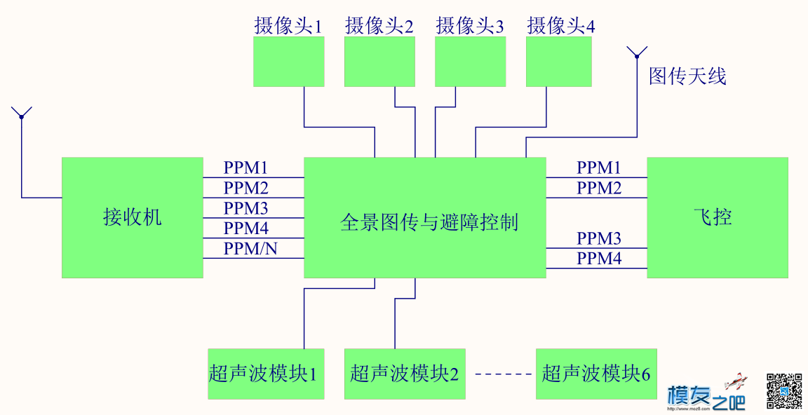

话不多说,先上个框图。依据框图来说明
全景图传与智能避障一体化方案 智能 作者:yqdeso 4649
本系统目前只适用于多轴飞机,且接收机输出PPM信号。
避障功能:
1,本系统中使用的超声波模块为本人开发的超声波模块。具体说明请见http://www.moz8.com/thread-63775-1-1.html
2,超声波模块的抗干扰性能,请见:http://www.moz8.com/forum.php?mo ... id=64214&pid=447058。3,超声波用于无人机避障的特性,请见:http://www.moz8.com/thread-63293-1-1.html
4,为使几乎所有飞控的飞机都能有避障功能,最好的方式就是不从飞控着手。而是采用上图中的连接方式,实现接收机与飞控间的软隔离。
实现的原理为:在飞机飞行的任一时刻,全景图传与避障控制器会读取PPM信号并解算出遥控器正在控制的动作,同时全景图传与避障控制器读取此方向的超声波探测距离与方位(此超声波模块具有方位探测功能),在超声波探测到飞行方向前方没有物体时,转发从接收机收到的PPM信号给飞控;如果探测到飞行方向的前方有物体时(并已处于危险距离),全景图传与避障控制器将会停止转发接收机的PPM信号,由全景图传与避障控制器自己模拟PPM信号给飞控,以实现飞机的动作响应,在此同时全景图传与避障控制器也会将此方向的FPV摄像头画面放大(放大功能与图传接收设备无关),让飞手仔细查看飞行环境。
5,后期会加入遥控器振动功能,以进一步提醒飞手。

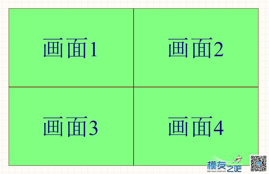

1,超声波不有检测到物体时,显示效果如下。可以让飞手了解飞机各个方向的视频画面。
全景图传与智能避障一体化方案 智能 作者:yqdeso 8030

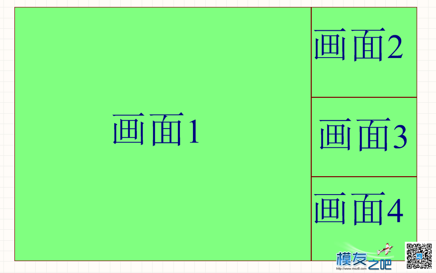

2,假设1超声波方向检测到物体,显示交效果如下。可以让飞手更为仔细的了解飞行方向的视频画面。(亦可手动指定任一画面放大)
全景图传与智能避障一体化方案 智能 作者:yqdeso 9551

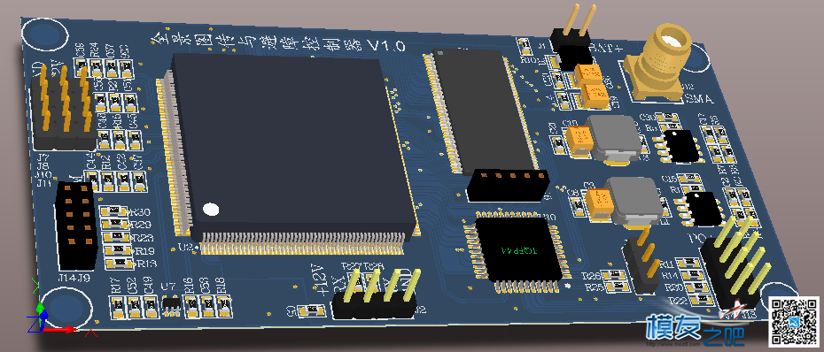

那就来一张PCB平面和3维截图吧
全景图传与智能避障一体化方案 智能 作者:yqdeso 3126
全景图传与智能避障一体化方案 智能 作者:yqdeso 410

怎么不采用 MAVLink  通过数传控制。
发表于 2016-2-28 19:45:02 | 显示全部楼层
数传接口
发表于 2016-2-28 19:46:08 | 显示全部楼层
感觉壁障系统优先级不能高于遥控器吧,
 楼主| 发表于 2016-2-28 19:53:07 | 显示全部楼层
673835452 发表于 2016-2-28 19:46 全景图传与智能避障一体化方案 智能 作者:yqdeso 1144
感觉壁障系统优先级不能高于遥控器吧,
不是优先级高低的问题,你看实现原理。或许你就明白了!
