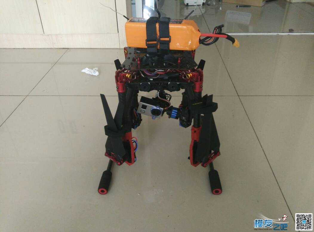

换了个飞越2轴云台,用鹰眼6s,调了好久都是横滚抖,俯仰可以了,1.5的固件里带的配置是狗3的,可能两款相机的重量有差异,有懂的帮我看下,快没信心了

是轻了还是怎么样,适当增加配重,不通电云台在任何位置都应能保持平衡不动

谢谢,多次调试终于解决了

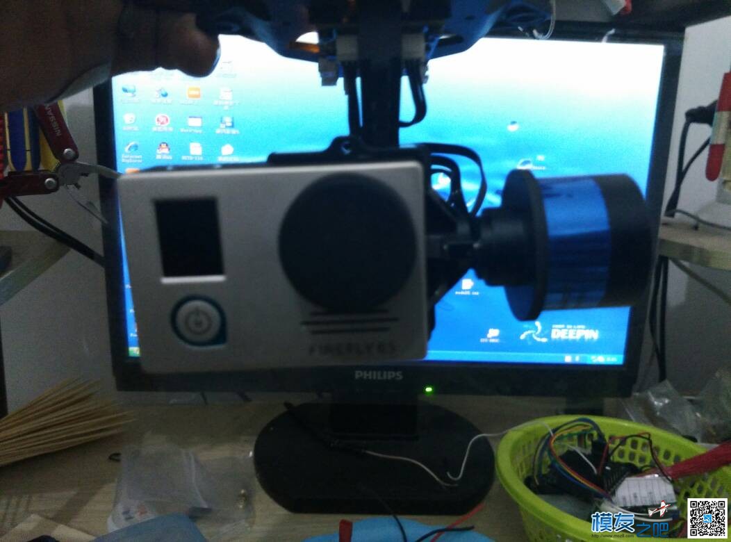

 楼主| 发表于 2016-2-28 11:54:52 | 显示全部楼层
已调好了,相机座经过打磨也能使用控制线了
