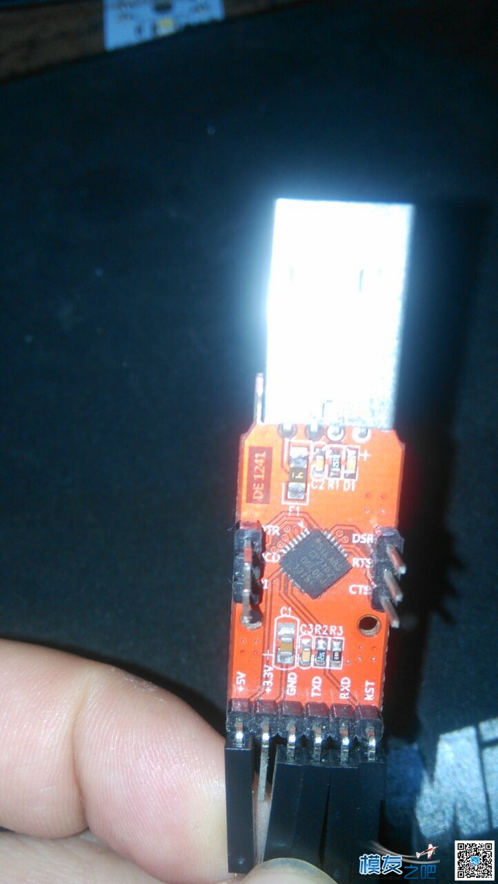

板子是cp2102,接口应该齐全,求和apm的接线方法。
 楼主| 发表于 2016-2-28 15:17:54 | 显示全部楼层

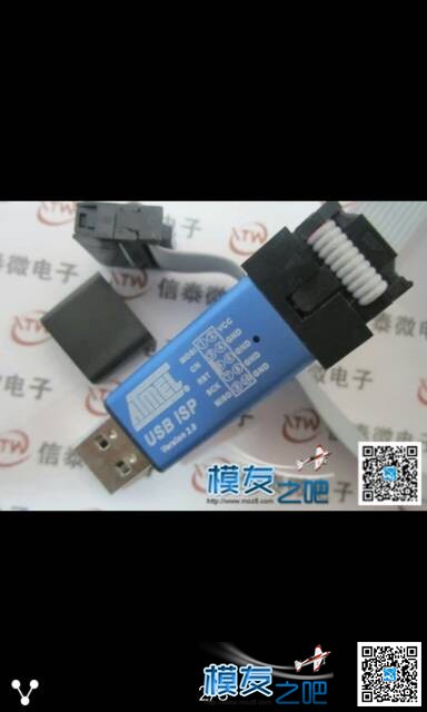

我拿的那块cp2102能用吗?miso mosi对应tx rx?
如果我买那块usbisp是不是连+ - miso mosi四根线?

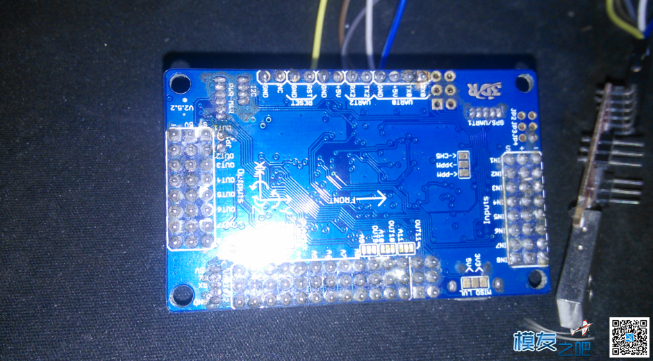

 楼主| 发表于 2016-2-28 13:25:58 | 显示全部楼层
apm的usb口断了,怎么用ttl来代替usb刷固件? 固件,APM 作者:永生不灭 9387 这里有6个口 应该怎么插上ttl
apm的usb口断了,怎么用ttl来代替usb刷固件? 固件,APM 作者:永生不灭 39

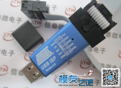

apm的usb口断了,怎么用ttl来代替usb刷固件? 固件,APM 作者:永生不灭 3930 请问FTDI和apm怎么接线?
apm的usb口断了,怎么用ttl来代替usb刷固件? 固件,APM 作者:永生不灭 6150
有人说用这个也可以刷
apm的usb口断了,怎么用ttl来代替usb刷固件? 固件,APM 作者:永生不灭 6176 apm的usb口断了,怎么用ttl来代替usb刷固件? 固件,APM 作者:永生不灭 432

apm的usb口断了,怎么用ttl来代替usb刷固件? 固件,APM 作者:永生不灭 4514
终于成功救回来了,这块板子玩了3年,0炸鸡,花钱也买不到,实在帮大忙了apm的usb口断了,怎么用ttl来代替usb刷固件? 固件,APM 作者:永生不灭 3877

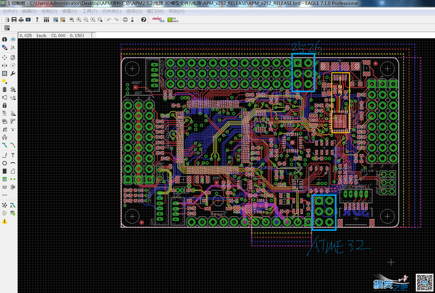

 楼主| 发表于 2016-2-29 02:10:45 | 显示全部楼层
一点痕迹 发表于 2016-2-28 19:38
图中我标注的红色和黄色就是USB的信号线 D+  D-  飞线焊上个USB就行     另外楼上说的接数传的那个串口是 ...
画得好详细,看来只能这个方法了,顺便感谢前面几位同学的耐心教导。apm的usb口断了,怎么用ttl来代替usb刷固件? 固件,APM 作者:永生不灭 6331
发表于 2016-2-28 19:38:44 | 显示全部楼层
apm的usb口断了,怎么用ttl来代替usb刷固件? 固件,APM 作者:一点痕迹 2901
图中我标注的红色和黄色就是USB的信号线 D+  D-  飞线焊上个USB就行     另外楼上说的接数传的那个串口是不支持烧录固件的
两个蓝色框的接口分别是烧录2560主控和ATMEGA32虚拟串口芯片 的  但是只支持SPI 和 ISP

发表于 2016-2-28 12:50:50 | 显示全部楼层
那就用SPI接口
发表于 2016-2-28 12:55:17 | 显示全部楼层
永生不灭 发表于 2016-2-28 12:49 apm的usb口断了,怎么用ttl来代替usb刷固件? 固件,APM 作者:hushann 3475
我一直是这样查的,只能使用数传的功能,改改参数,但做不到刷固件。以前高人教路成功改过,但年代久远, ...
那就用SPI接口

发表于 2016-2-28 14:21:38 | 显示全部楼层
用这个
apm的usb口断了,怎么用ttl来代替usb刷固件? 固件,APM 作者:hushann 9871
发表于 2016-2-28 14:22:58 | 显示全部楼层
你拿的这个红色FTDI也可以
