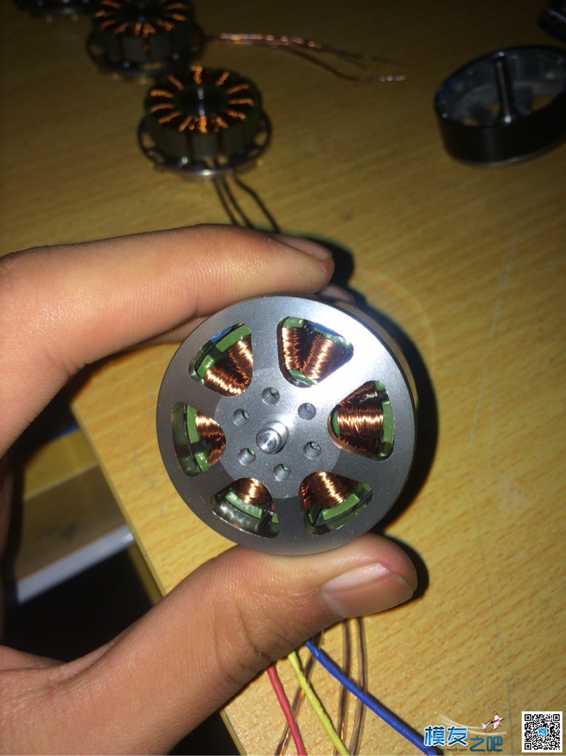

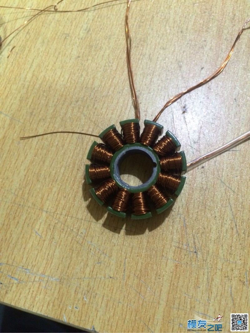

原来的0.35线径绕出来达不到我要的要求、买了0.29,双线绕26扎

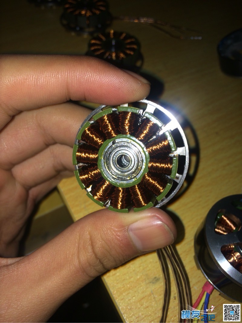

一个是新热点疯狂电机,一个是我自己绕的
