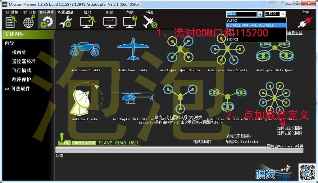

[泡泡老师教程] APM及PIX连不了服务器,刷不了固件的处理方法。附官网固件

升级地面站软件就可以下了 ,只是升级后是英文的。

 楼主| 发表于 2016-2-27 19:08:03 | 显示全部楼层
不用升级地面站,地面站本来就是多国语言的,你可以自已切换,
但有时,就算你切为E文,还是会出现连不上服务器,升级不了固件的,你必须翻墙。
