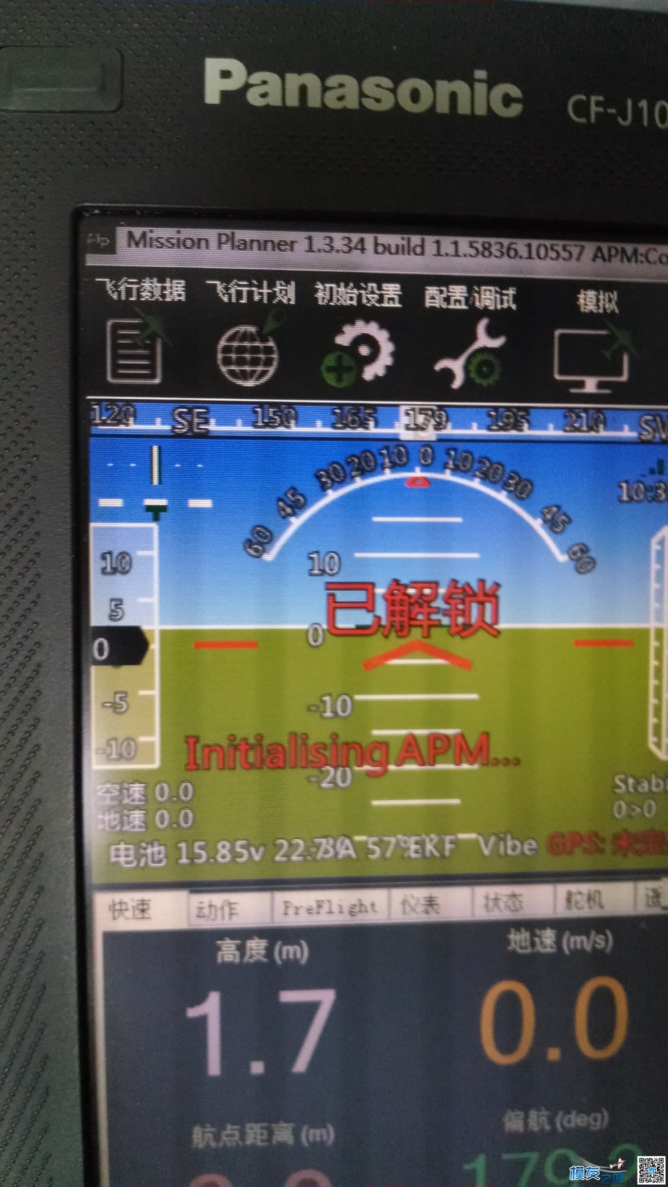

pixhack飞控,6轴,原来的控是乐迪AT9,现在换的X9D,换完后解锁就会出现locate copter alarm!,解锁后电机转动6秒多就会出现Crash:Disarming,上锁,这是怎么回事啊,需要重刷固件吗?雷家说是没上桨的话,打杆就会锁定,他们技术说的对吗? pixhack解锁后出现Crash:Disarming 电机 作者:hbn210 5577 pixhack解锁后出现Crash:Disarming 电机 作者:hbn210 2559 pixhack解锁后出现Crash:Disarming 电机 作者:hbn210 1018

把开机自检去掉,试试,开机自检太麻烦了,经常出问题

这是飞控检测到控制没起作用才判断为炸鸡了,所以自动上锁了(个人猜测pixhack解锁后出现Crash:Disarming 电机 作者:Free-to-Fly 2368 )。我也遇到过,现在正常飞,pixhack解锁后出现Crash:Disarming 电机 作者:Free-to-Fly 1670
发表于 2016-2-27 09:51:11 | 显示全部楼层
x9d默认舵量调了没有
