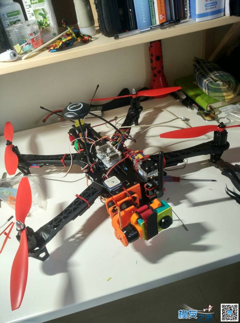

我是银燕2212电机 kv980 1045桨 3s2200电池 带云台和狗重1350g 没测试过续航。一大家的经验来看,这个重量能悬停多久?(别忽略了电池还要给图传数传和云台供电)
如果要增加悬停时间,不换电机的话,换个1047的桨,和3800的电池会不会有改善?但是换了3800的电池,总重为1450g了。
最根本的解决续航时间的问题,这个机架 3s3800的电池,应该换什么电机和桨?

发表于 2016-2-25 20:27:22 | 显示全部楼层
2200电池不会超过4分钟,3800电池也不过10分钟左右
发表于 2016-2-25 20:33:26 | 显示全部楼层
我来给你个参考。F450,2212,1045,带云台和发射总重1320,3S 3400mah,8分钟,如果直接飞到完全没电,最多再多一分钟。
发表于 2016-2-25 23:57:40 | 显示全部楼层
tbs 450,x2216,1045,3s5300,2w图传,25分钟悬停
发表于 2016-2-26 07:09:37 | 显示全部楼层
我的就7.8分钟

Tony峰 发表于 2016-2-26 11:34 有没有飞f450机架的,来说一下总重和续航时间 电池,云台,图传,电机,银燕 作者:不懂幸福 7016
郎宇x2216/880?
发表于 2019-6-28 01:25:44 | 显示全部楼层
3s2200的电池有多少克,我自己做的4s5100的3百多克
发表于 2019-6-28 01:32:09 | 显示全部楼层
你这个云台是在哪里打印的?听说这种会从螺丝那里裂开 你有这样的情况么?
发表于 2019-6-28 08:09:27 | 显示全部楼层
我的也是f450naza lite的控,加非凡osd,加图传2312,950kv的电机,单机重900克加自制的高压锂电池4s5100三百多克悬停没试过,从起飞飞过340米
发表于 2019-6-28 08:18:53 | 显示全部楼层
安全降落,全程15分钟,用的是2312的电机1045的桨,是不是换成2212的电机续航能力会更好点?
