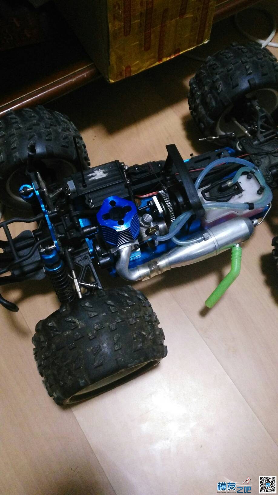

18级甲醇动力怠速老是调不稳求大侠赐教

 楼主| 发表于 2016-2-25 07:54:32 | 显示全部楼层
17791903957 发表于 2016-2-25 01:28 油车怠速不稳 怠速,甲醇,动力,老是,大侠 作者:yangfz1112 5221
偏差不大就正常
就是怠速太高直接飞车,调低了就难启动,没有怠速

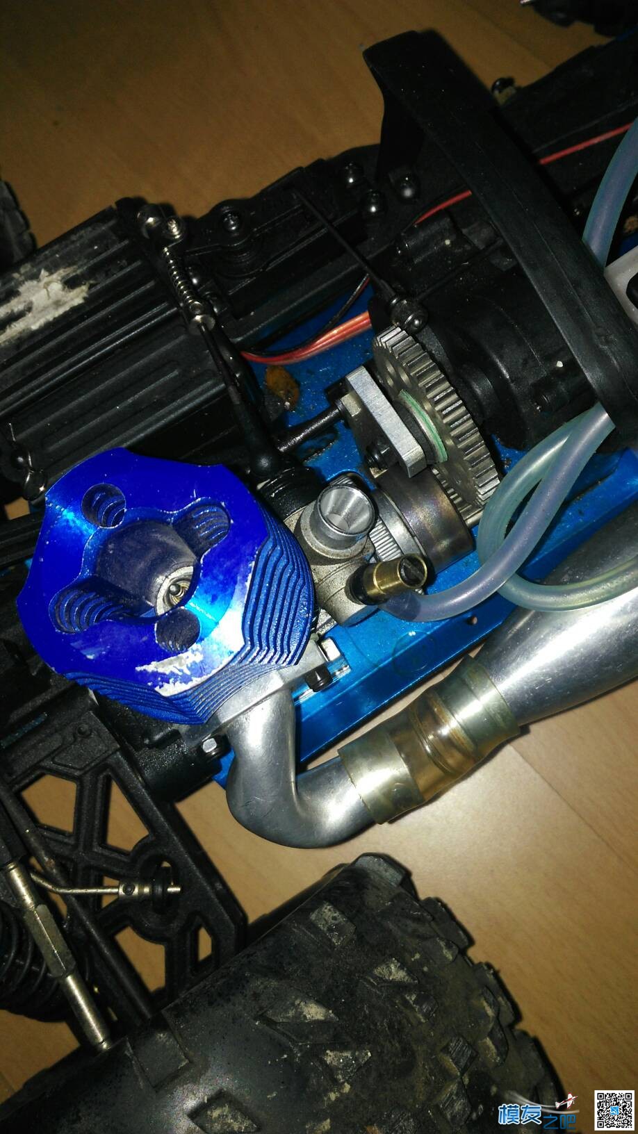

 楼主| 发表于 2016-2-25 07:55:29 | 显示全部楼层
z674163666 发表于 2016-2-25 02:15 油车怠速不稳 怠速,甲醇,动力,老是,大侠 作者:yangfz1112 1599
为什么气门没有上过滤啊
调怠速看油针位置取下了
发表于 2016-2-25 12:46:47 | 显示全部楼层
这个用文字还真是不好解决,你这车是HSP 的94762,1:8,发动机也是无限的,看起来还很新,不知道有没有经过磨合,磨合之后才能稳定,磨合方法找视频吧,发动的时候把车放在台子上,让轮子离开地面,不然转速高的时候离合器会处在打滑状态伤到离合器片,目测你的离合器已经高温过了,发动后调节主油针,用手摸散热片,不要太烫,富油会容易熄火,贫油会高温拉缸,直到转速和温度比较合适的时候,在调怠速油针,慢慢的放低,直到轮子停止转动。没磨合的发动机配合较为紧密,怠速一般无法调到很低,太低就熄火,磨合完后就松了,可以慢慢降低怠速

发表于 2016-2-26 07:53:33 | 显示全部楼层
yangfz1112 发表于 2016-2-25 07:54 油车怠速不稳 怠速,甲醇,动力,老是,大侠 作者:17791903957 6436
副油针调好了吗
