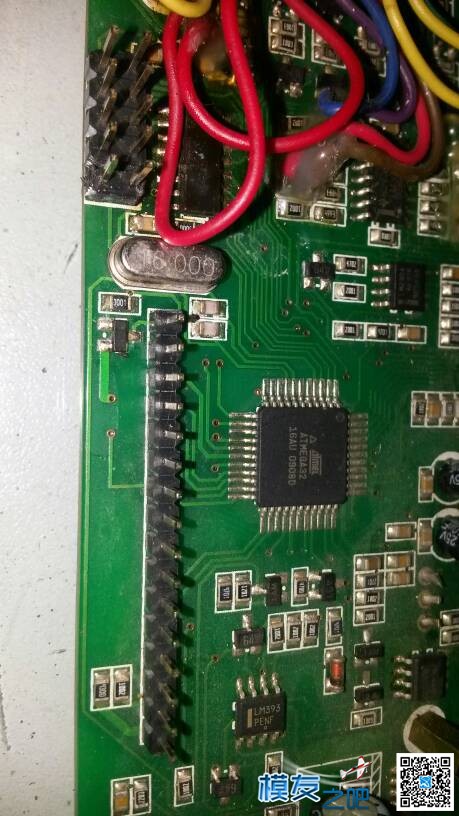

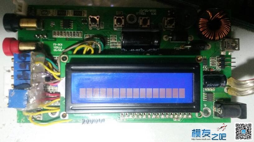

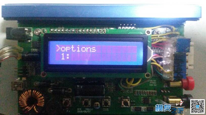

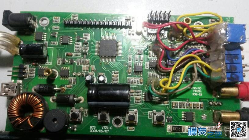

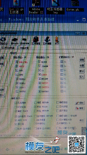

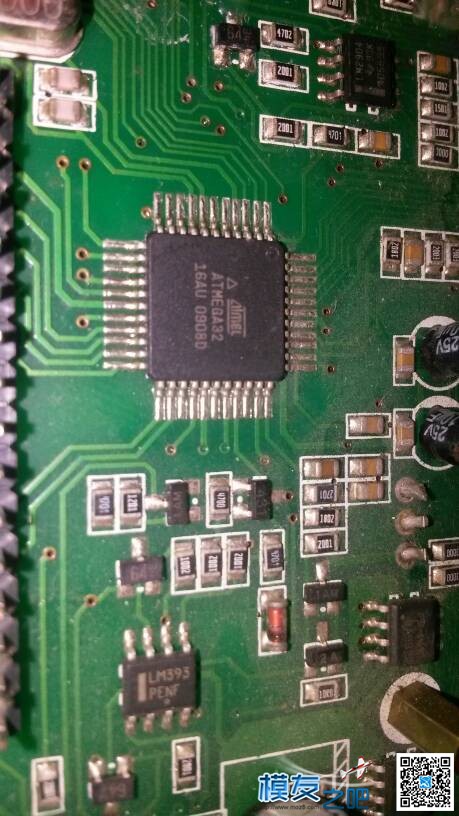

刷B6失败,后来分析救活了! 希望对刷机失败的朋友,刷机失败后,分析原来是熔丝设置问题!找到一位网友,救砖的帖子!看了看,就是熔丝位问题!重新读出,设置写入,后正常了,昨天试着刷80W的,固件不行老是报错(看网友的贴说能刷),今天还是老实点,刷泡泡贴的固件吧!熔丝位的图片,找不到了,记得照了一张的!明天发吧,今天加班!
