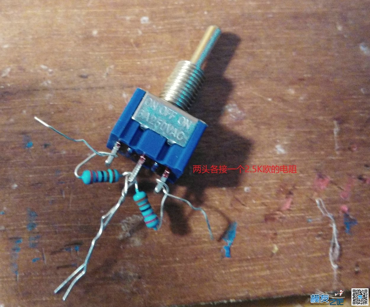

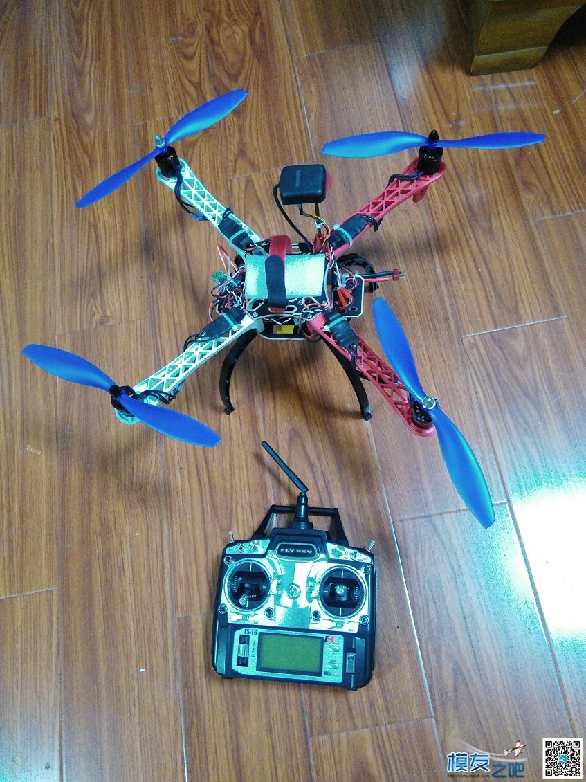

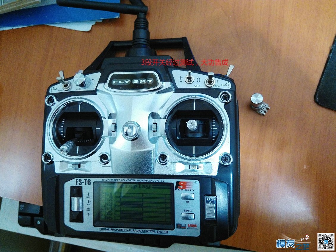

给富斯T6改装三段开关
发表于 2016-2-22 21:52:00 | 显示全部楼层 |阅读模式
给富斯T6改装三段开关 开关 作者:payne.pan 1574
给富斯T6改装三段开关 开关 作者:payne.pan 8589
给富斯T6改装三段开关 开关 作者:payne.pan 9168
给富斯T6改装三段开关 开关 作者:payne.pan 7796
给富斯T6改装三段开关 开关 作者:payne.pan 8767
给富斯T6改装三段开关 开关 作者:payne.pan 6616
给富斯T6改装三段开关 开关 作者:payne.pan 472
给富斯T6改装三段开关 开关 作者:payne.pan 6711

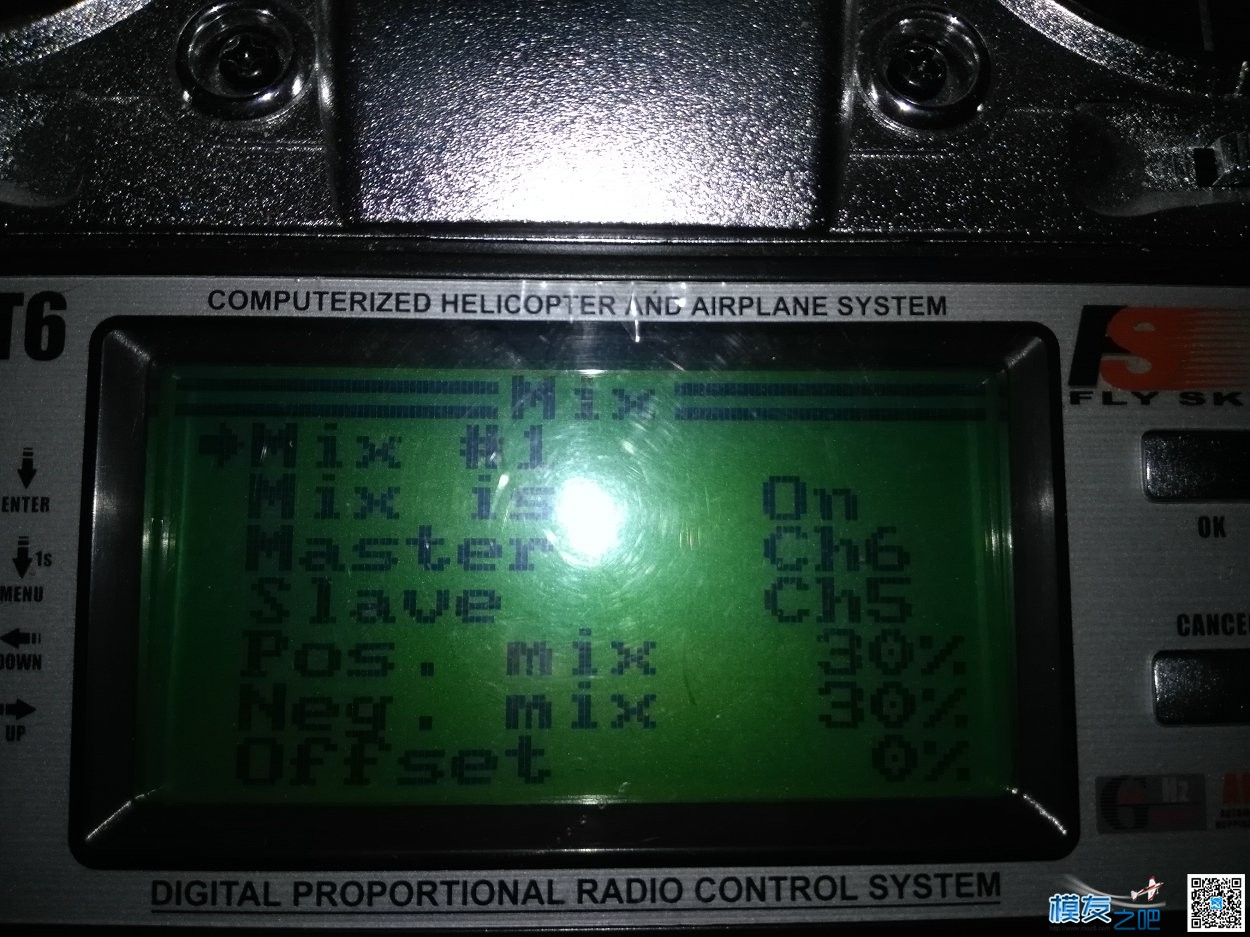

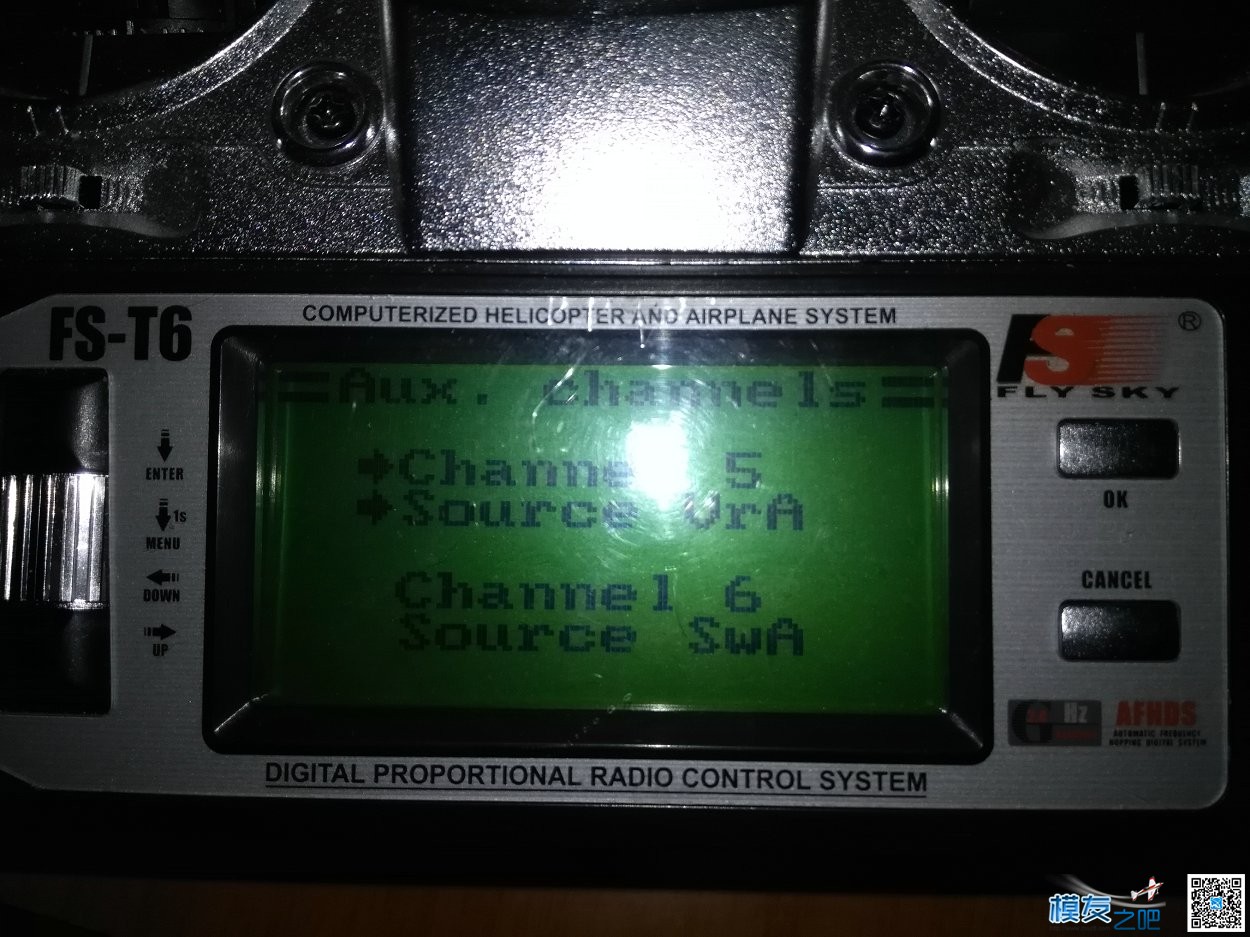

楼主你好,我参照你的帖子改好了遥控,但是后续的混控按照别人的教程贴怎么也设置不成功,能不能麻烦你讲解一下改了三段开关后怎么进行混控设置,非常感谢
 楼主| 发表于 2016-5-18 14:52:30 | 显示全部楼层
选 Aux channels
channel 5
source VrA

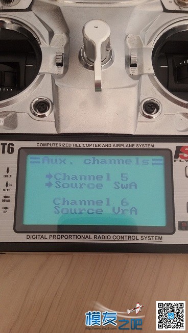

发表于 2016-5-18 17:12:02 | 显示全部楼层
payne.pan 发表于 2016-5-18 14:52
选 Aux channels
channel 5
首先非常感谢,第二还有一些问题想请教一下,我在混控里面试了好久,只能试出四种模式,二段上,三段开关上中下都能换模式。但是二段开关下的时候,不管三段在哪个位置都在模式6,没有变化。下面我把我的通道图和混控图传一下麻烦您帮忙看看是不是什么地方设置不对。
我的二段开关是SWA(五通),三段是VRA(6通道),第二张是混控设置
给富斯T6改装三段开关 开关 作者:ylgm 8891
给富斯T6改装三段开关 开关 作者:ylgm 1539
给富斯T6改装三段开关 开关 作者:ylgm 1601
 楼主| 发表于 2016-5-18 22:31:19 | 显示全部楼层
ylgm 发表于 2016-5-18 17:12
首先非常感谢,第二还有一些问题想请教一下,我在混控里面试了好久,只能试出四种模式,二段上,三段开关 ...
我尝试下面的设置,貌似成功了
=========== 富斯6  6段开关设置  ============
给富斯T6改装三段开关 开关 作者:payne.pan 4716
给富斯T6改装三段开关 开关 作者:payne.pan 630
发表于 2016-5-21 13:19:19 | 显示全部楼层
谢谢,我参照你的设置也不行,还是三挡,按说改装方式也一样,控也一样可就是搞不定,只能自己慢慢试了
 楼主| 发表于 2016-5-22 07:15:48 | 显示全部楼层
ylgm 发表于 2016-5-21 13:19
谢谢,我参照你的设置也不行,还是三挡,按说改装方式也一样,控也一样可就是搞不定,只能自己慢慢试了 ...
一样的改法,一样的设置,不可能不一样。你仔细check, 你设置绝对有不一样的地方。
