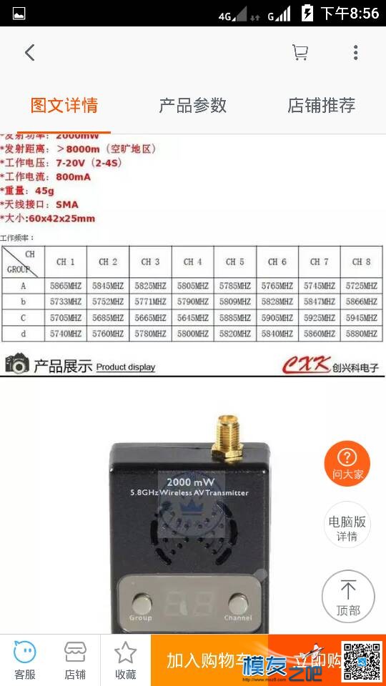

1,航模图传频点什么意思,为什么要调频点,固定的频点不行吗?   2,对码开关有什么用  为什么要对码?   3.给我解释一下下边这张图什么意思?    越来越受不了自己了感觉很懂一箱什么都不知道     啊啊啊啊啊啊     烦烦烦啊。。。

一般图传有8个频点,发射机和接收机必须用相同频点才能接收,别人要在旁边飞必须设置另外的频点才可以,如果人多的话,每人占用一个频率,相近的频率也会相互干扰,现在很多图传为32频,从5.6g至5.9g共32个不同的频率,依次分为abcd四个组,接收机的两个键左边是选择abcd组,右边选择每个组的8个频率,例如我要设置5665mhz,在接收机上设置为C3即可,发射机同样设置。

调频点是为了让接收和发射在一个频段 可以固定频段 两端调整一致就可以了
你说的是拨码开关 拨码开关是调整发射和接收频率用的
下图是拨码开关和频率的对应关系
