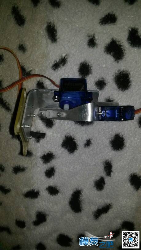

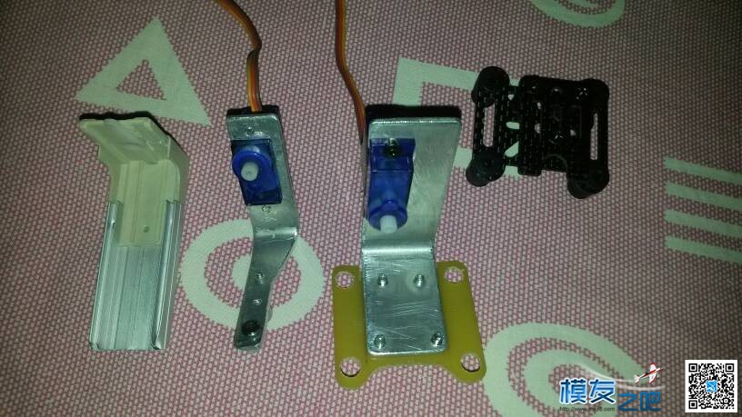

经过不断的抽时间,终于将apm舵机云台做好!

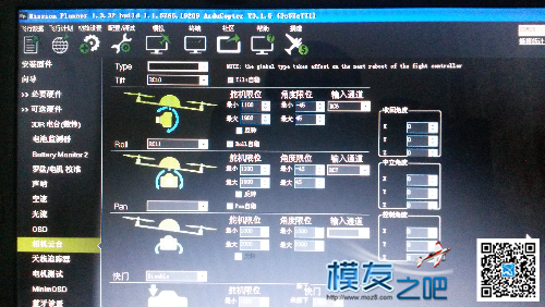

舵机需要单独供电,我是从电调取的电,将插头的控制线挑出来,插到apm的A10和A11,在apm舵机云台的界面设置好控制舵机的输出通道,重点是要将遥控器的控制辅助通道设置好,否则舵机工作异常!(我用的是6通道和7通道)!还没有称重量,估计有百十来克!暂时手头就这几个舵机了,等做成了,再换个金属舵机试试!看图和视频

大神,我的APM舵机云台 遇到问题,请赐教!
我的情况是,如果只用自稳功能,即输入通道设为None,就正常。
一旦想用遥控器控制云台,即把输入通道改成RC6,舵机就发疯似地乱颤。是什么原因???

atemphot 发表于 2016-2-20 10:36 APM舵机云台终于搞定看图和视频 舵机,云台,电调,遥控器,APM 作者:xiangbinzh 808
我的情况是,如果只用自稳功能,即输入通道设为None,就正常。 ...
我的除了rc10  rc11能用外,rc9都不能用!所以,你换成RC10/11。试试看!

atemphot 发表于 2016-2-20 10:36 APM舵机云台终于搞定看图和视频 舵机,云台,电调,遥控器,APM 作者:xiangbinzh 721
看错了,你是说输入通道呀!你要把输入通道改成比例控制的,旋钮才行吧!你试试!
