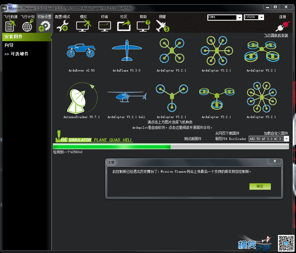

接上MP地面站 准备刷写新固件  可曾想 出现了这个问题难道现在APM真的被封了?
APM 飞控  退出历史舞台? 历史,舞台 作者:嗷大喵 8086

仅仅是被墙,APM固件现在最高3.2.1。
退出为时过早,APM还是很堪用的^_^

没任何问题。选择好合适的固件,无视那个窗口,正常刷固件就ok。apm最高适合3.2.1固件。亲测是apm2.8,ac3.2固件

固件不支持APM

你需要用英文原版的地面站才能刷新固件的,一定要原版的,才能连上国外的服务器

pix除去提高计算性能之外,最大的变动是对开发者更为友善。如果仅仅使用的话,apm目前的3.2.1版本旋翼和固定翼十分稳定,功能也很全面,硬件软件架构相对简洁可靠,可以作为首选。
