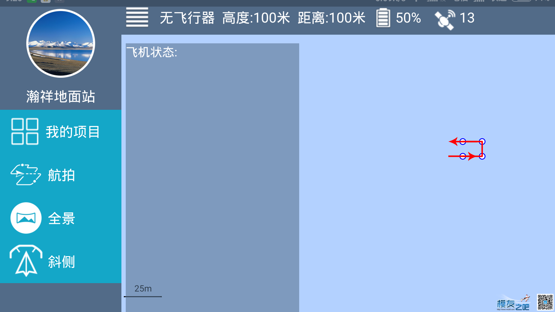

       瀚祥地面站迎来重大更新,支持精灵3P自动全景拍照功能,理论上悟也是可以的,手上没有机子无法实验,再次感谢兰州张文渊团队带来的好产品,随着3月正式版的发布会有更加完善的功能。自动拍照能够最大程度节省人力和拍照时间,对于新手把握好拍照的角度是个细致活。同时能够最大效率利用留空时间节省电力,个人手动拍摄往往为了保证足够的覆盖率避免漏拍,会多拍,这就延长了拍摄时间,自动全景拍摄功能就完美解决了上述问题。不了解的请回顾上一贴:http://www.moz8.com/thread-63249-1-1.html

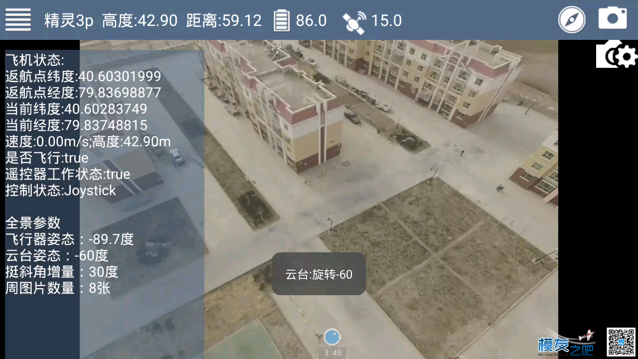

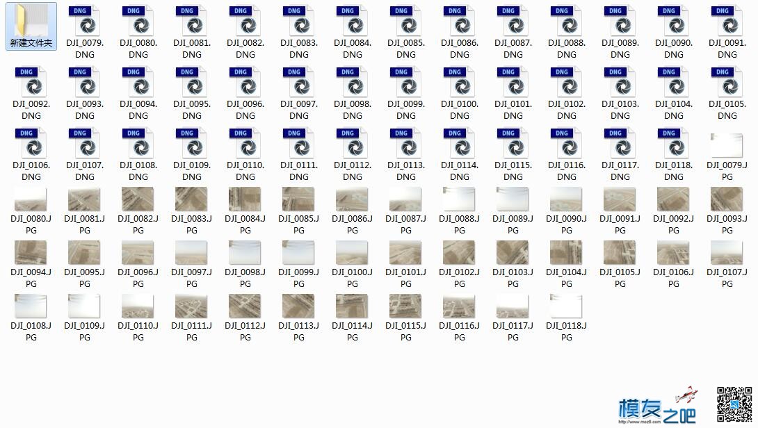

每个方向纵向5张  +30 0 -30 -60 -90度,一共八个方向40张
瀚祥地面站精灵3自动全景拍照 全景拍照,精灵 作者:AIbluecapf 406

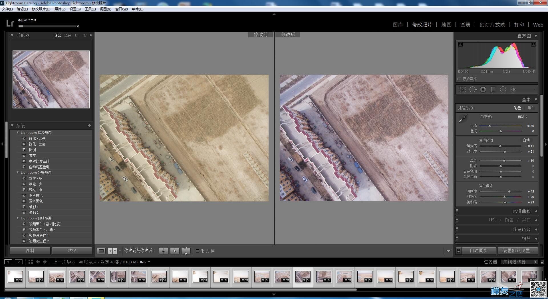

个人比较喜欢DNG格式好批量调整照片

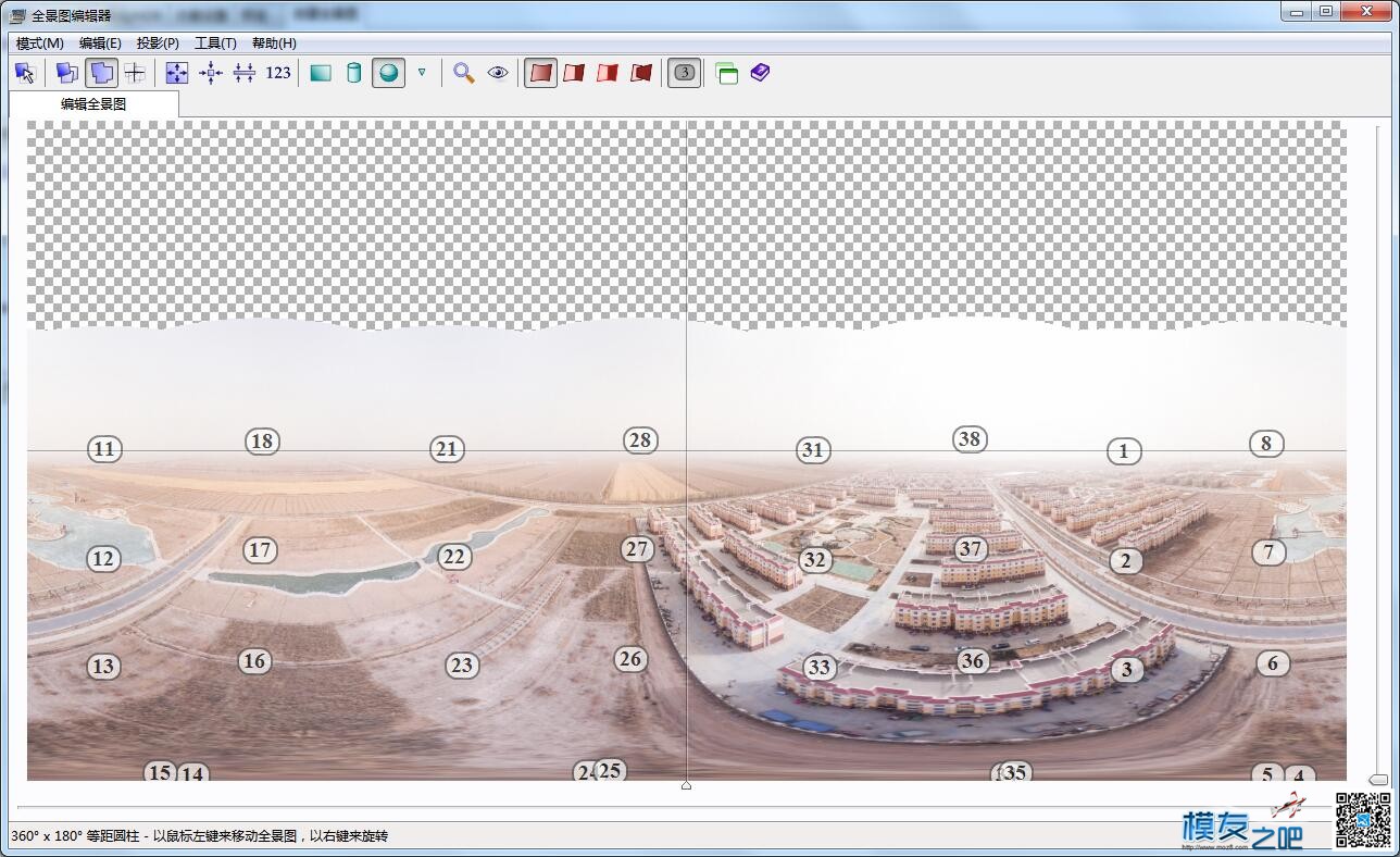

因为现在还属于测试版,功能细节有待完善,但也很满意了,目前瀚祥地面站已实现正摄影像和全景,后期会有斜射,任务断点继续,多机联合作业等,正式版功能是比较全的。
[media=x,500px,375px]http://api-qiniu.720static.com/@/720yun-forum-api.swf?pid=3ef2cjfkwur&type=1[/media]
天气不好大家将就看看瀚祥地面站精灵3自动全景拍照 全景拍照,精灵 作者:AIbluecapf 5061
