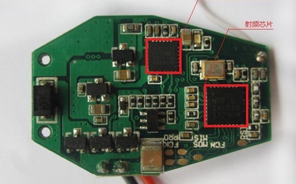

作为一个飞机的心脏,我们首先来对比下两个飞机的接收机。

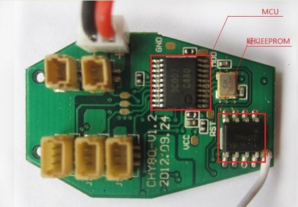

    先来看看FBL80 的接收机
[转]FBL80 VS Nano CP X!80级小机测评贴 直升机,舵机,电机,遥控器,华科尔 作者:飞行者 2109
[转]FBL80 VS Nano CP X!80级小机测评贴 直升机,舵机,电机,遥控器,华科尔 作者:飞行者 8598
对照这两个图,我来报一下FBL80的硬件配置:
        主芯片:日本瑞萨0C002,16位
        射频芯片:NRF 24LE1
        三轴陀螺仪:MPU 3050C
    用这么冷门的单片机,这是反盗版和山寨的杀招啊,破解成本嗷嗷高!除此之外,主板上还有第四块芯片,铭文为FT24C1GA 2TP0mc,我没有查到这个芯片的具体资料,不过就铭文的命名格式来看,应该是一块EEPROM,我在瑞萨0C002的数据手册中并未发现内部有集成EEPROM或其他掉电非易失性存储器的描述,所以我初步猜测,芯片可能用来存储固定ID码或是更深奥的东西,联想一下FBL飞机那谜一样的编码和制式吧,你们懂的。

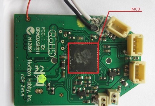

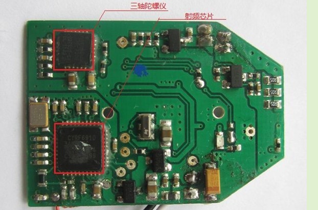

    接下来看的是Nano CP X的接收机,这里我得说一句,地平线的人很坏,每块芯片上都有划痕,但是凭借我的经验与眼力,我还是将主板上的三块IC全都认了出来,上图!
[转]FBL80 VS Nano CP X!80级小机测评贴 直升机,舵机,电机,遥控器,华科尔 作者:飞行者 8923
[转]FBL80 VS Nano CP X!80级小机测评贴 直升机,舵机,电机,遥控器,华科尔 作者:飞行者 8185
大家看图,我在这给大家报下这个机机的配制:
        主芯片:ATXMEGA16(AVR)
        射频芯片:CYRF6910
        三轴陀螺仪:ITG3205
    嗯,中规中矩的三块芯片,单片机也没有像FBL那么冷门,一款AVR低功耗芯片,不过大家应该都看得出来芯片上的划痕,我觉得像是铣刀弄得,为了将铭文刮花,以免仿制。说到这,我想起了华科尔的CP,用的是AVR的ATXMEGA32啊,用料比这个稍猛啊。
    接收就先到这,芯片的具体资料,请大家自己百度对比,在此不加赘述,其实说回来,好多芯片我自己都没用过,没有发言权啊……

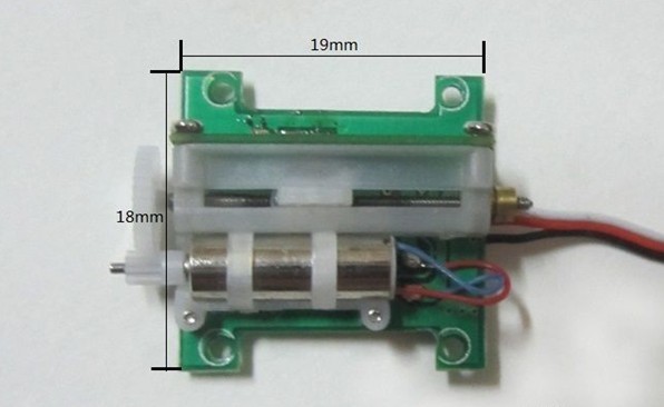

    接下来,第二部分,舵机比对!
[转]FBL80 VS Nano CP X!80级小机测评贴 直升机,舵机,电机,遥控器,华科尔 作者:飞行者 545
[转]FBL80 VS Nano CP X!80级小机测评贴 直升机,舵机,电机,遥控器,华科尔 作者:飞行者 4380
如上图,可以从尺寸上看出,FBL80的舵机比起NCPX的舵机来稍大,而且……好吧,地平线,这次你赢了,NCPX的舵机芯片上的铭文刚好被打掉,我看不出是什么芯片,只能看出是QFN16封装,不过FBL80的舵机很有料啊,舵机上用的是和主板上一样的瑞萨0C002,所以这也注定了FBL的舵机要比NCPX的舵机重很多。    从精度上讲两个舵机相差不大,但是通用性有待实验,我大致观察了一下,FBL舵机的螺丝孔附近是没有走线的,应该可以通过重新打孔适应NCPX主体,但电路和软件的兼容性就得再做实验了,最近离职了,钱紧,实验的话等我找到新工作再说吧。    说完了舵机,再看看大方向:机体结构。

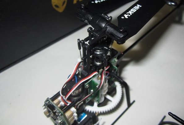

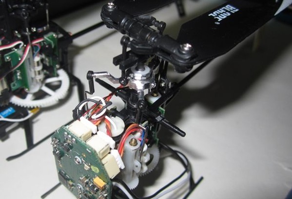

    上面这两个,我特意挑了这个角度来拍,我觉得这个角度来看飞机的主体结构是最清楚的。FBL80的主题特点是上面高下面矮,所以连个飞机的高度虽然差不多,但是单独看来,FBL80要矮一些,重心上感觉要低一些,NCPX则正好相反,脚架高挑,但是旋翼头到机身的距离较矮,显得飞机整体要高很多。
    这两个飞机同样都是用前三点斜盘,NCPX是135°斜盘,FBL80是120°斜盘,FBL80的两个前舵机夹得比较紧,中间只有主轴和轴承的位置,主电机靠前。NCPX的布局则是主电机夹在两个前舵机之间。网上有给NCPX改无刷的,但是从FBL80的结构看来,是没有什么改造空间了,不过无妨,FBL80的动力很不错,后面又有专门的动力系统比对,此处掠过。在这里吐槽一点,FBL80的十字盘没有鱼眼,是像伟力911那样的,干磨啊,强烈要求官方出鱼眼斜盘!华科尔的一个鱼眼斜盘多少钱,你这个斜盘没鱼眼要24,小贵啊!
    另外,由于NCPX采用的的这种结构设计,前面两个舵机的拉杆是弯曲的,而FBL80的拉杆三个全是直的,据说FBL80的这种全直拉杆有利于避免干涉,坐等老鸟前来补课。

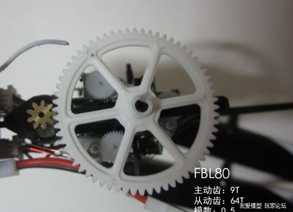

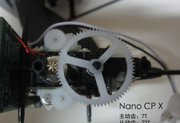

    除了主电机,决定动力的另外一个要素——齿轮比!请参见下面的图片
[转]FBL80 VS Nano CP X!80级小机测评贴 直升机,舵机,电机,遥控器,华科尔 作者:飞行者 8477
[转]FBL80 VS Nano CP X!80级小机测评贴 直升机,舵机,电机,遥控器,华科尔 作者:飞行者 2872
通过这些参数,两个飞机的传动比一目了然。我没有电子称,没有办法称量,不过根据官方数据,NCPX起飞重量30g,FBL80起飞重量38g,貌似FBL80的重量会重许多,8g的话单拿出来不算啥,但是占这个飞机重量的25%左右啊,

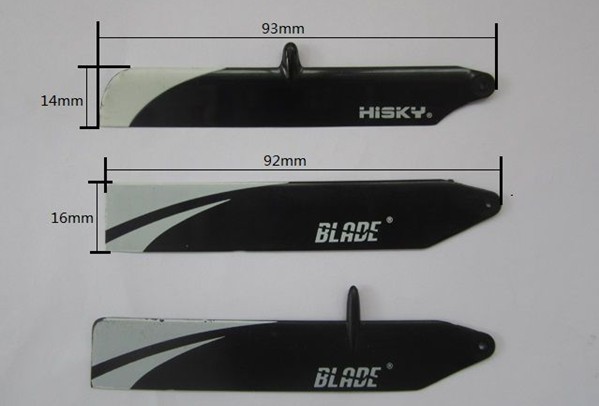

    但是,以我个人测试的情况来看,我们不必过分纠结这8g的起飞重量,因为FBL80的动力要比NCPX强劲的多,首先,FBL80的8.5mm电机就要比NCPX的8mm电机略胜一筹,再加上FBL80的传动比略大,结果就是FBL80的动力,完全可以支持其本身达到绝不次于NCPX的性能标准。而且做油门剧烈变化和大幅度动作时候可以听出,NCPX的主电机掉转现象会比FBL80稍重。    再来看看桨,一开始我想把这个单独列出来说的,最后想想,还是把它归并到动力这里一起来说了,两个飞机的桨尺寸对比如下:
[转]FBL80 VS Nano CP X!80级小机测评贴 直升机,舵机,电机,遥控器,华科尔 作者:飞行者 9192
这张图中没有反映数据是桨的厚度,FBL80的桨最厚初大约为1.5mm,剖面为双凸对称型,而NCPX的桨最厚处不到1mm,也属于双凸对称,但是不明显,基本没有翼型可言。NCPX提供练习桨(锥子桨)和3D桨两种选择,FBL80则只有锤子桨。FBL80的桨很硬,做3D时候基本不会变形,NCPX嘛……没具体看过,不好说。

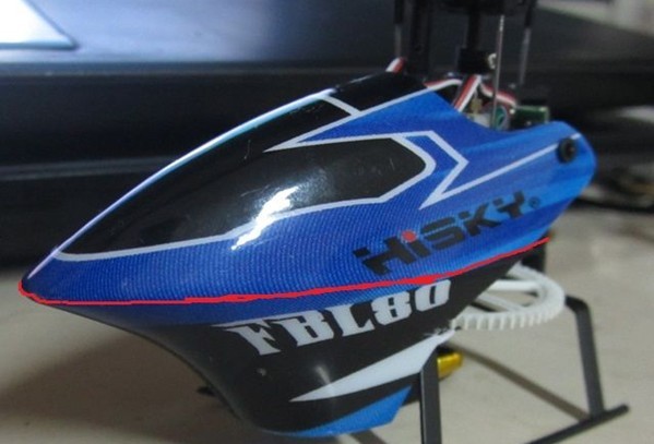

[转]FBL80 VS Nano CP X!80级小机测评贴 直升机,舵机,电机,遥控器,华科尔 作者:飞行者 8853
头罩外形设计的挺坑爹,图中划红线的位置是一条棱,炸机的时候头罩很容易从这条棱处裂开,这就像嗑瓜子时候瓜子皮总是从有棱的地方裂开一样,所以在这强烈要求驰远重新设计头罩!
