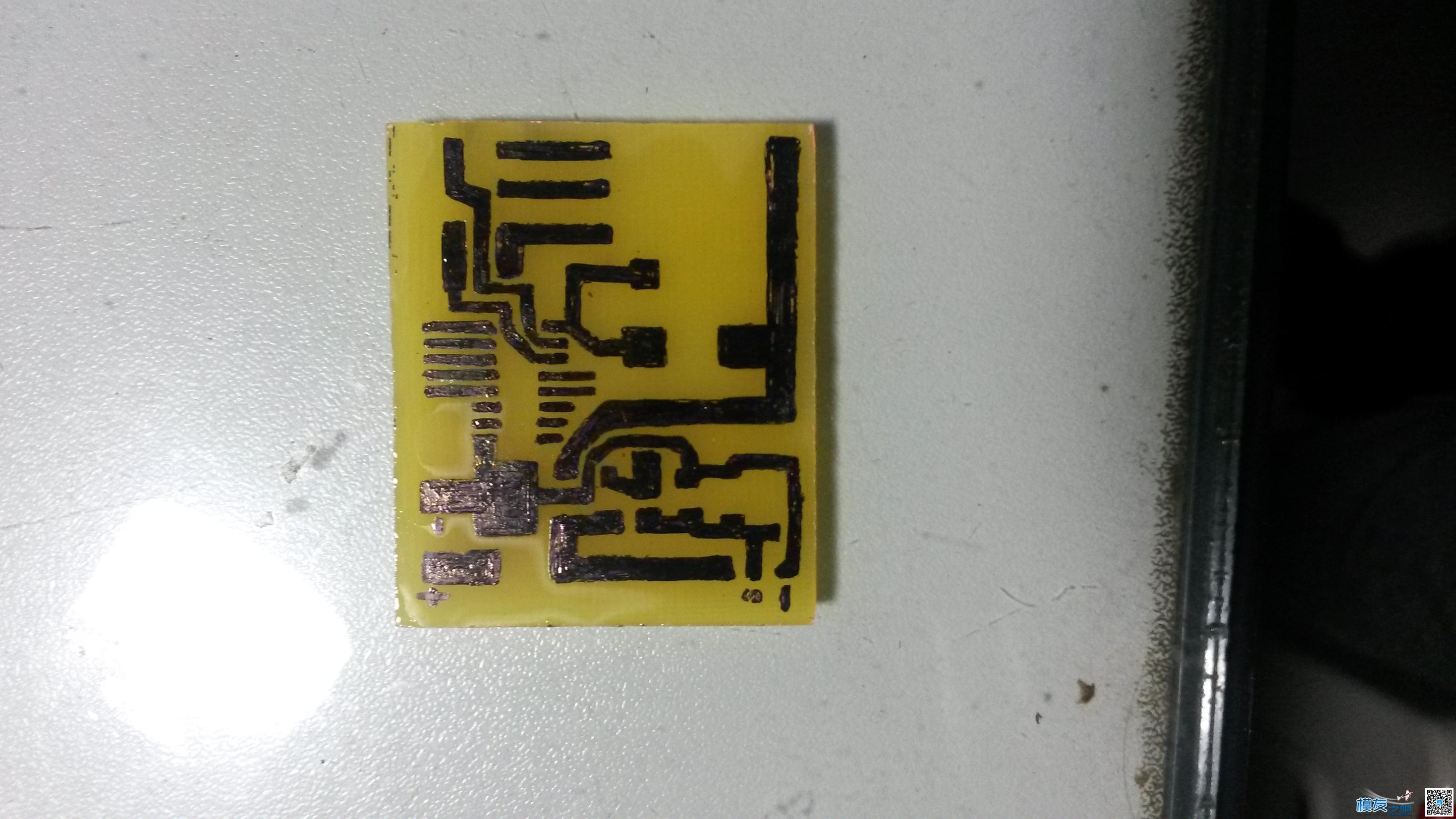

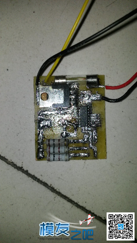

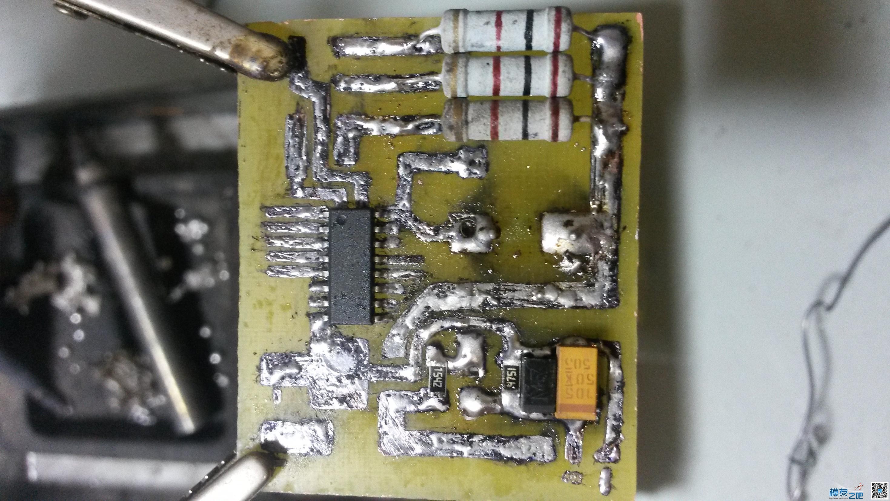

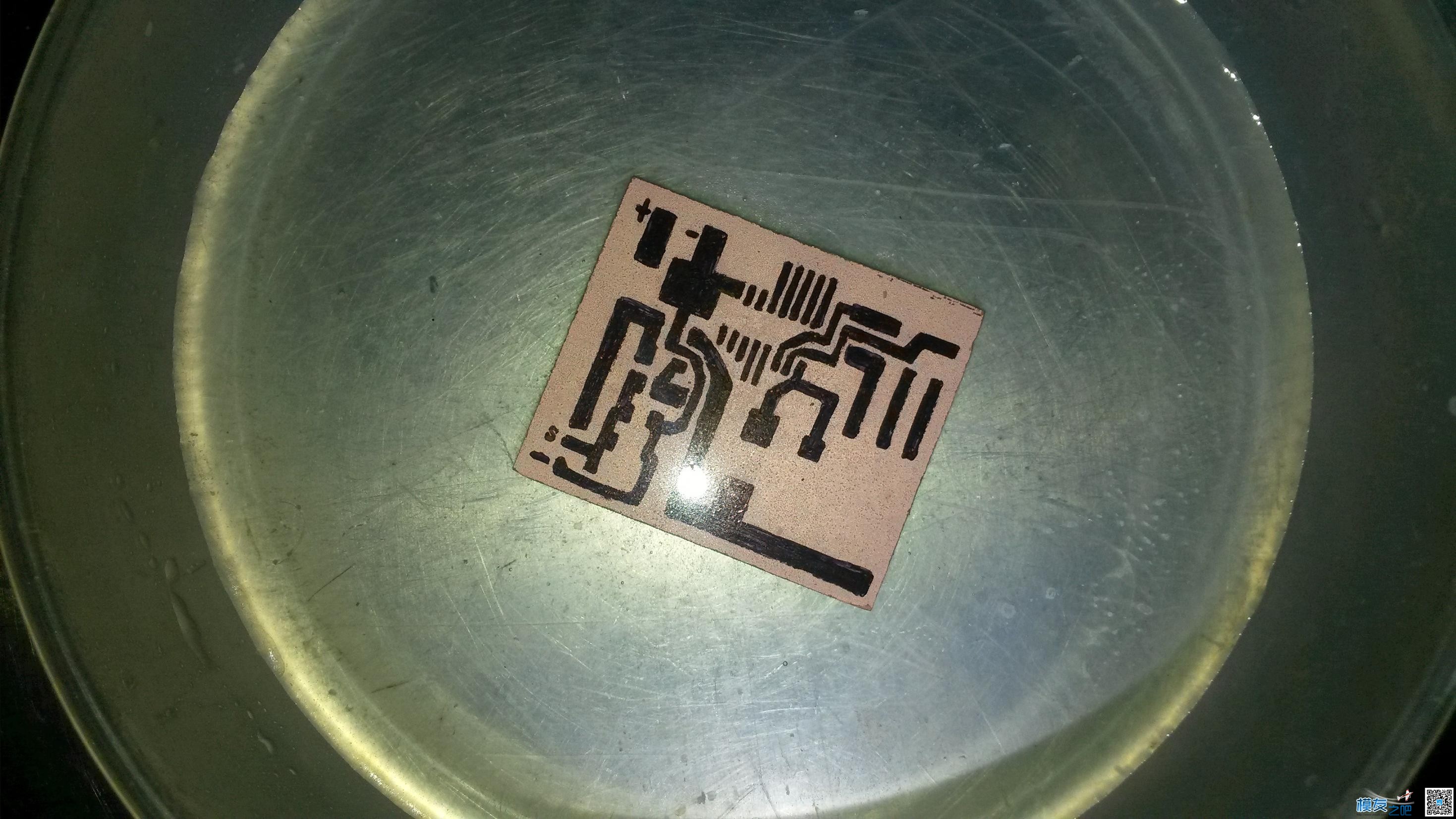

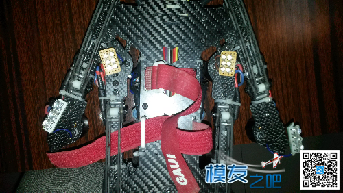

最近一直潜水学习终于可以发些小贴了,最近收集LED灯,做了状态指示灯,感谢论坛前辈们(http://www.moz8.com/thread-14771-1-1.html手把手做LED灯),前后两组:未解锁和无GPS信号,前后两排灯都闪烁!解锁后,后排红灯长亮,GPS信号搜到后,前排绿灯长亮!本想加个蜂鸣器,没有合适的蜂鸣器,想着加个报警指示灯吧!电路图已经传上来了,我给led灯加了7812我用的是4S锂电,保护led灯!同时再输入端加了0.5A保险管!电池电压传感器,是根据(http://www.moz8.com/thread-31645-1-1.html)这位高手,的电路做的,昨天测试电压测得很准!我接到了A1的端口而且我只连了信号线负线没有接!图中的R2我焊上又取了,测试电压在3.98正好,所以就去掉了!
视频以上传!
加上了电压传感器

发表于 2016-2-18 00:36:16 | 显示全部楼层
DH410?
发表于 2016-2-18 09:22:09 | 显示全部楼层
 楼主| 发表于 2016-2-18 15:57:22 | 显示全部楼层
嗯是DH410的机架
