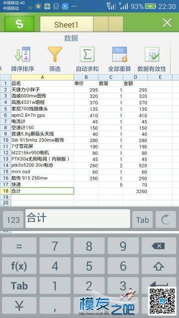

想放到穿越和固定翼上面用,范围希望5公里一上吧,追求功率2w又觉得重量接受不大了……希望大神们能给一点建议。推荐些这方面帖子。谢谢各位大神~~

配置单给你 参考
新手求推荐fpv配置 固定翼,fpv怎么使用,dji fpv,什么是fpv 作者:飞行少年 1969
发表于 2016-2-12 00:08:35 | 显示全部楼层
创兴科2w 地面加小平板即可

飞行少年 发表于 2016-2-11 23:47 新手求推荐fpv配置 固定翼,fpv怎么使用,dji fpv,什么是fpv 作者:ImBig咸鱼 1812
配置单给你 参考
多谢分享

发表于 2016-2-12 16:02:33 | 显示全部楼层
五公里建议欧姆威600mw,配好一点的平板,或者用鹰眼系列的图传。不建议创兴科,现在这个牌子很乱,尤其是大功率的,质量参差不齐。另外,超视距飞行务必注意遵守相关法律法规

追风的旗 发表于 2016-2-12 16:02 新手求推荐fpv配置 固定翼,fpv怎么使用,dji fpv,什么是fpv 作者:ImBig咸鱼 2243
五公里建议欧姆威600mw,配好一点的平板,或者用鹰眼系列的图传。不建议创兴科,现在这个牌子很乱,尤其是 ...
就是那种小的平板天线,还是用架子架的大平板,遥控器需要增程吗?
14DBI平板比较小,不需要架子,16DBI平板效果好,不过比较大了,最好架子。遥控肯定需要增程的,可以考虑433  详情 回复 发表于 2016-2-14 00:25
