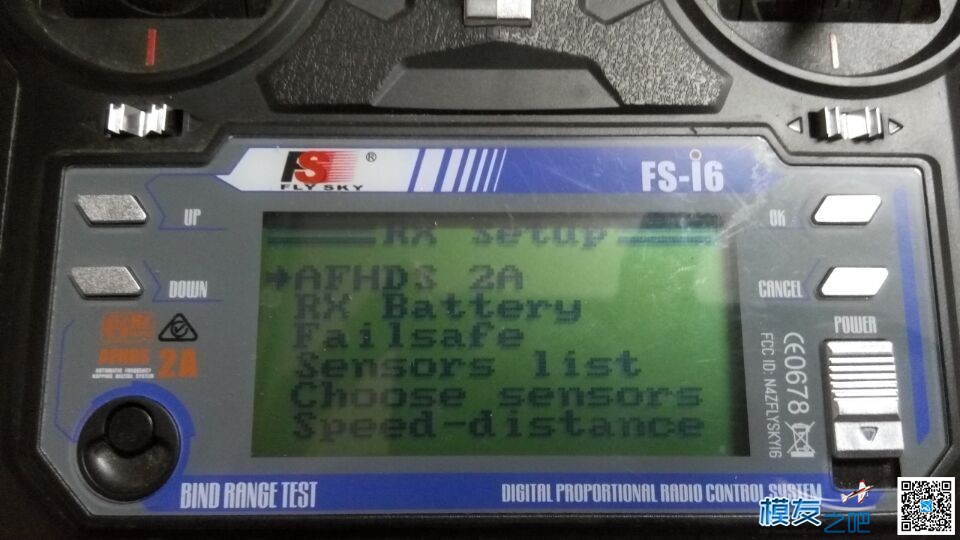

刷了固件,CF也要最新版本才行,之前用1.1.0的沒有iBUS选项,用了1.12才有,现在cc3d和NAZE32都能连接,太好了,i6大神啊!3D也可以开启了。
发表于 2016-3-7 02:37:53 | 显示全部楼层
晕啊~~原来插右边的才是ibus啊,,我插了左边没反应,现在换回ppm了,晕死

楼主,你好,我的富斯i6准备刷固件,请问你有QQ吗?到时请教一下你,怎样设置ibusbetaflight_2.4.0固件支持fs-i6的iBUS总线  作者:Billycho 1712
刷不刷两可,ibus只要接上线即可,不用任何设置  详情 回复 发表于 2016-3-7 10:44

是吗,但我的遥控非常奇怪,没有PPM output~~只有ibus setup.

i-bus setup,我进去看过,是设置通道的~~~里面要怎样设置???
我什么都没设置,直接默认的用就挺好  详情 回复 发表于 2016-3-7 15:46

哦哦,就是说CC3D刷2.4.0CF固件。
用最新版CF英文的,直接在地面站选i-bus就行了?
