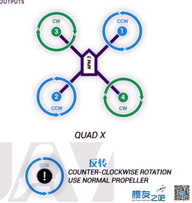

刚刚组装好的四轴 调试好后第一次起飞 慢慢加大油门 到一定油门数时 四轴没有飞起来 而是直接侧翻了 我设定的x copter

APM飞控 首次起飞时直接侧翻怎么回事 飞控,四轴,APM,f4v3飞控sbus 作者:泡泡 1834
左上电调插APM OUT 3号口,
左下2号,
右下 4号,
右上 1号。

 楼主| 发表于 2016-2-5 19:38:14 | 显示全部楼层
ZWDXBB 发表于 2016-2-5 16:14
肯定是其中之一,跑都跑不了:
1、通道接错
2、电机转动方向有错
谢谢老师答复 看来是犯了第一条错误了 其他的都没事  可是通道和电调该怎么接  我用的x模式
发表于 2016-2-5 16:14:22 | 显示全部楼层
肯定是其中之一,跑都跑不了:
1、通道接错
2、电机转动方向有错
3、桨装错

老湿 已经飞起来了  谢谢您的厚爱 !给您拜个早年
