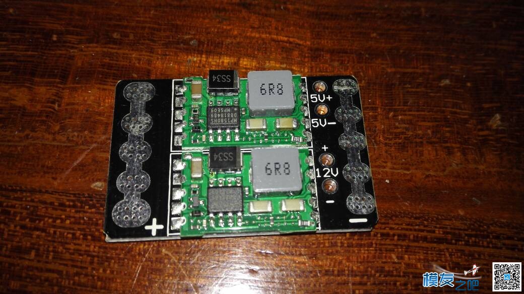

如图,这个bec如何接输入输出呢?谢谢!

如图两边的是连接电源的,5V的地方有两个孔,就是输出5V电压的12v的也是这样的,

这是个并联电路,左边一竖列圆点正极,右边负极,即是动力输入也是输出,就是电池和电调都按照正负标识分别都接在上面,中间两个BEC分别是5V和12V输出,5V接飞控供电,12V一般接图传和夜航灯

这是一个分电板。焊电调的电的。电调的电输入。

这实际就是两个BEC  同样输入  不一样的输出这个bec输入输出如何接? 这个,输入,输出,如何,如图 作者:东拉西扯 1207

这是双输出的分电板,有5V和12V两用
