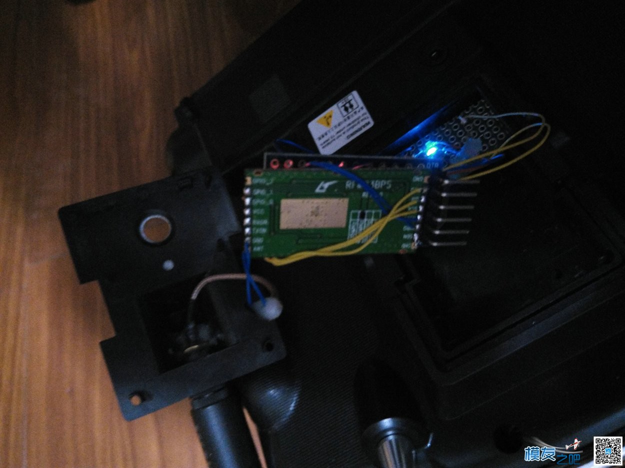

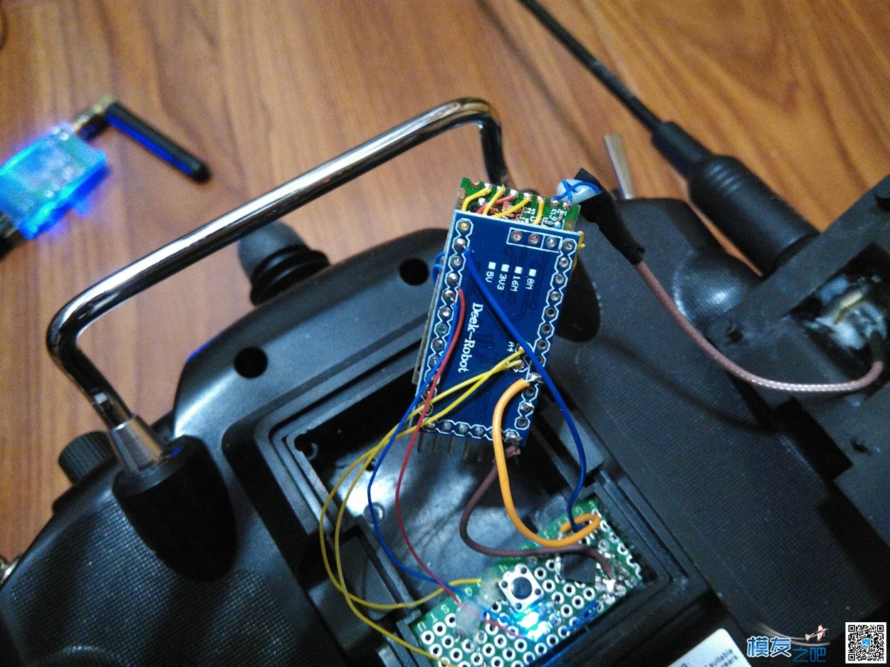

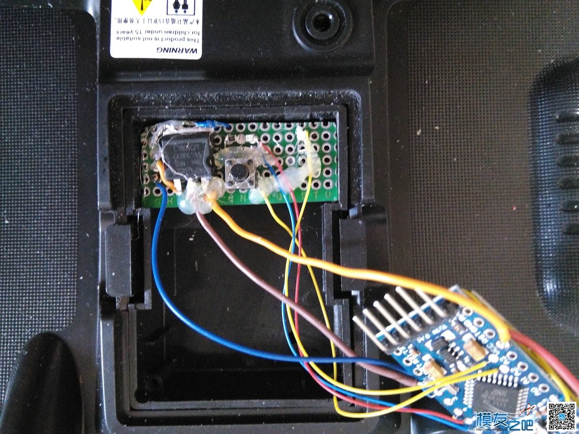

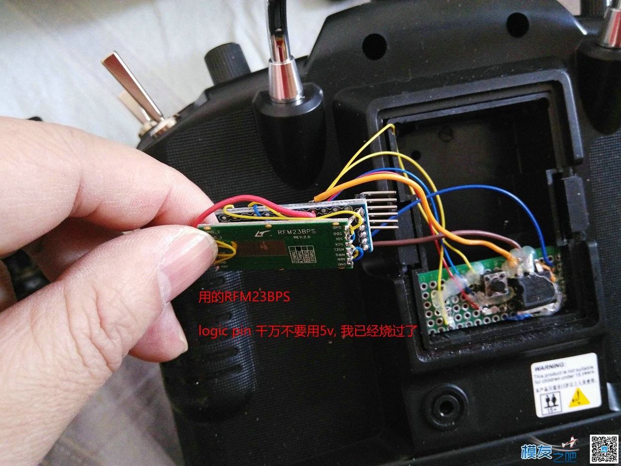

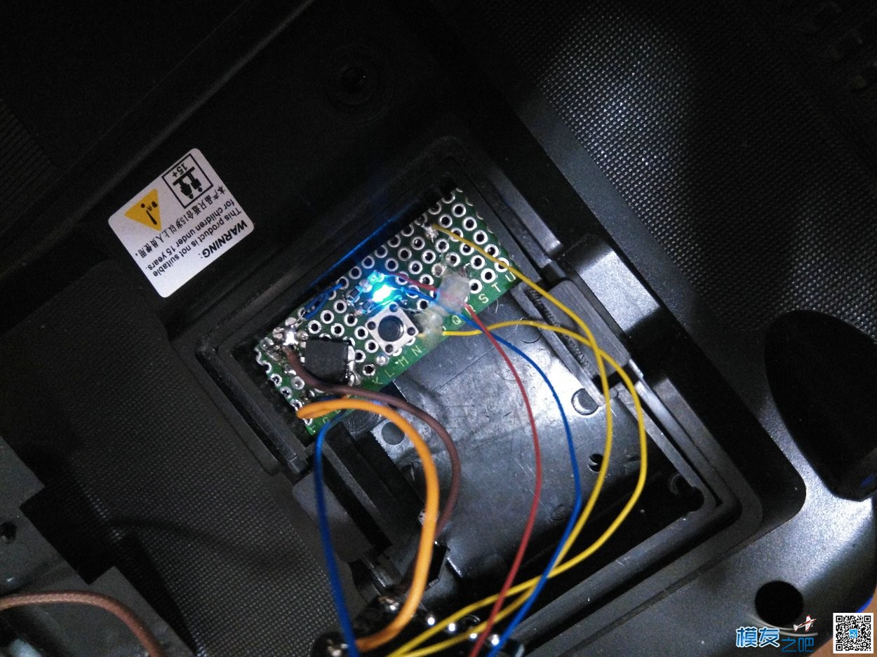

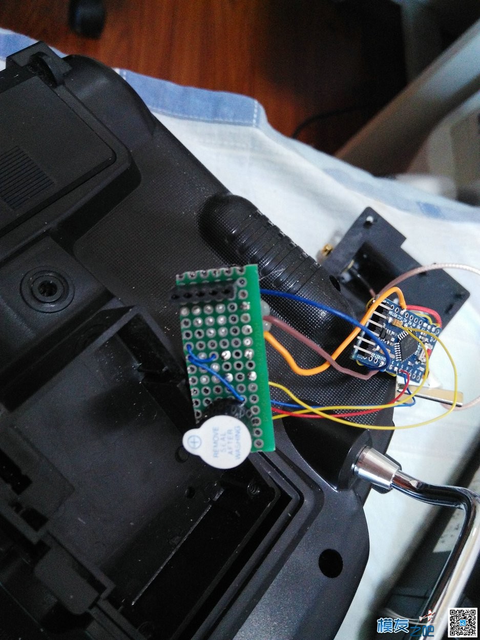

费了些功夫,终于做好了 openlrs 433高频头
自制富斯9 openlrs 433高频头 高频头 作者:payne.pan 1019 自制富斯9 openlrs 433高频头 高频头 作者:payne.pan 4930
自制富斯9 openlrs 433高频头 高频头 作者:payne.pan 7095 自制富斯9 openlrs 433高频头 高频头 作者:payne.pan 3935
自制富斯9 openlrs 433高频头 高频头 作者:payne.pan 2515 自制富斯9 openlrs 433高频头 高频头 作者:payne.pan 9490
自制富斯9 openlrs 433高频头 高频头 作者:payne.pan 3629 自制富斯9 openlrs 433高频头 高频头 作者:payne.pan 9700
自制富斯9 openlrs 433高频头 高频头 作者:payne.pan 6842 自制富斯9 openlrs 433高频头 高频头 作者:payne.pan 2705

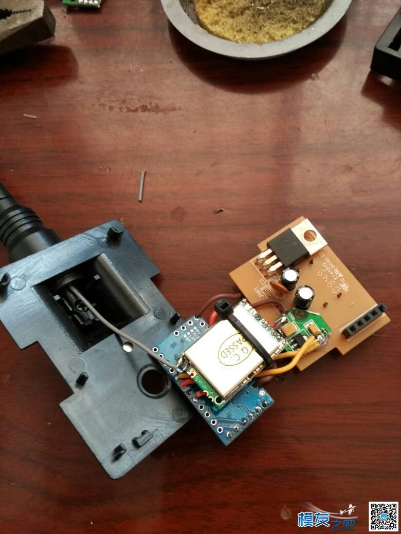

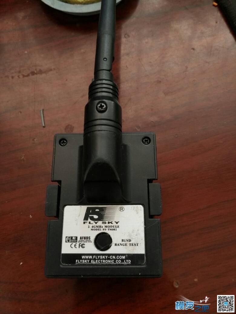

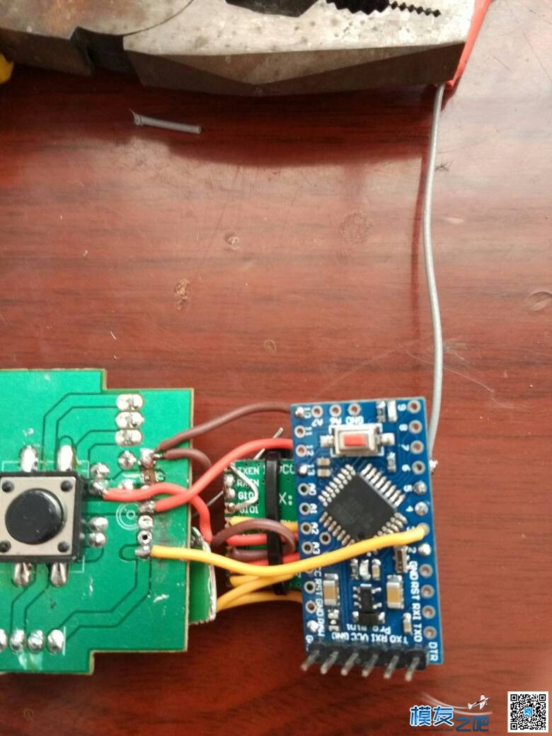

我的富斯高频头满血复活
自制富斯9 openlrs 433高频头 高频头 作者:随我乐吧 4510
自制富斯9 openlrs 433高频头 高频头 作者:随我乐吧 6996
自制富斯9 openlrs 433高频头 高频头 作者:随我乐吧 4256
 楼主| 发表于 2016-2-4 08:06:38 | 显示全部楼层
随我乐吧 发表于 2016-2-4 07:08
我的富斯高频头满血复活
加了 XL7105-D03,  我 Devo7e 改造用过, 就是距离还不如 i6, 更不能比 th9x原装高频头. ( 估计是功率比较小) ,当然我没有用 2.4g鞭状天线,不知这个影响不
发表于 2016-2-4 08:11:47 | 显示全部楼层
payne.pan 发表于 2016-2-4 08:06 自制富斯9 openlrs 433高频头 高频头 作者:随我乐吧 6550
加了 XL7105-D03,  我 Devo7e 改造用过, 就是距离还不如 i6, 更不能比 th9x原装高频头. ( 估计是功率比 ...
哦哦,我是根据一位模友的步骤改的,原本坏了,买了个模块换上,可是不会,就找个个模友帮忙修好了,没测过距应该比原厂的好些吧,i6的多远,

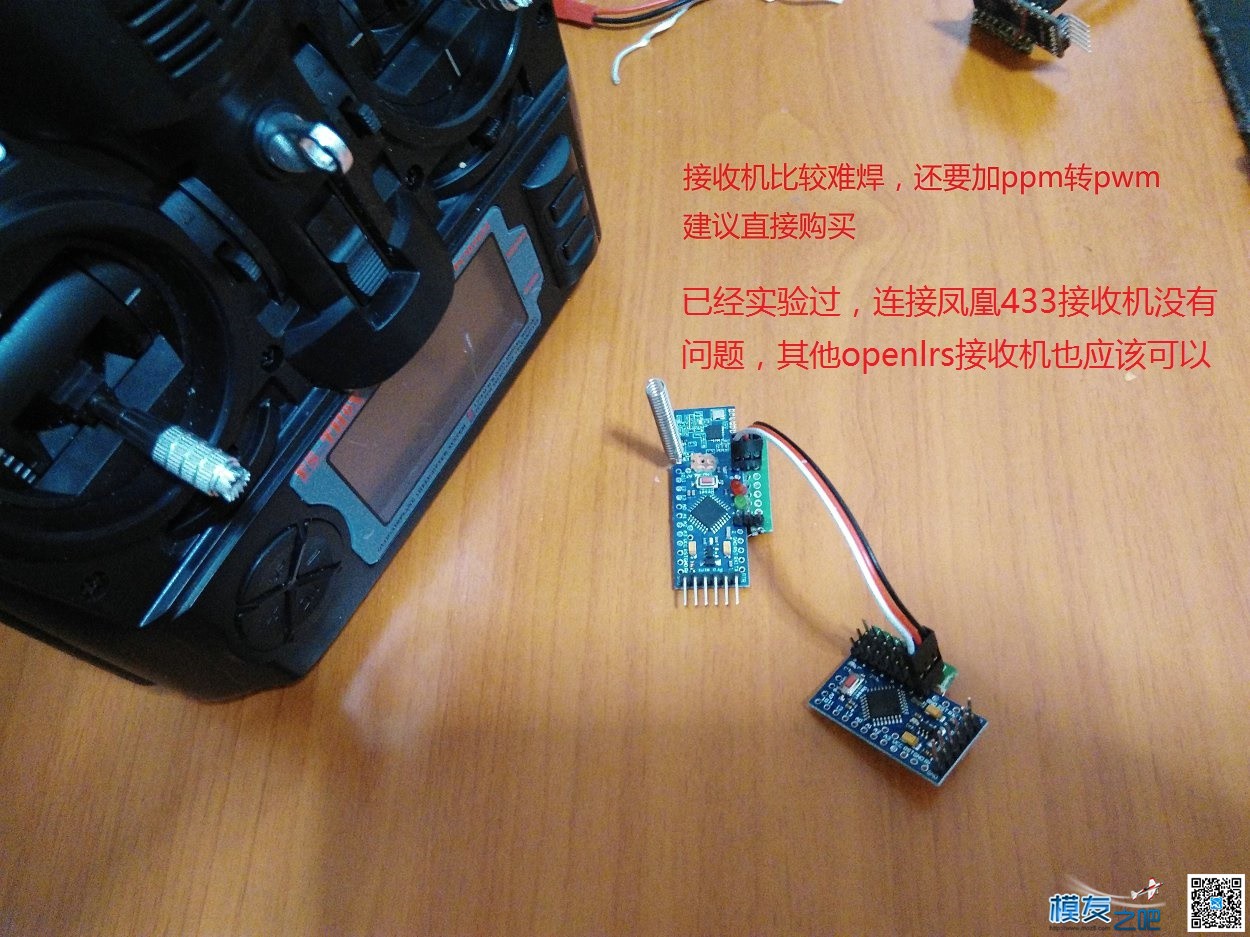

 楼主| 发表于 2016-2-4 10:03:10 | 显示全部楼层
随我乐吧 发表于 2016-2-4 08:11
哦哦,我是根据一位模友的步骤改的,原本坏了,买了个模块换上,可是不会,就找个个模友帮忙修好了,没测 ...
拿我diy的接收机测试结果如下:
flysky i6 地面 250+, 空中可能 350+米
devo7e + xl7105-d03 模块, 地面 150+, 空中可能 200+米
Th9x 地面拉锯超450,再远没有试, 空中距离估计能700米吧

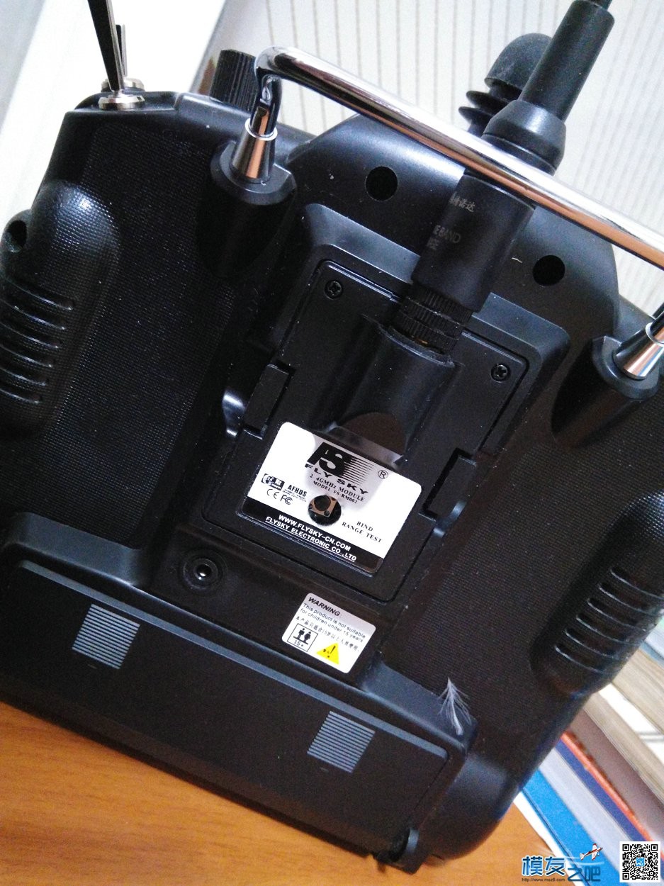

发表于 2016-2-4 10:11:35 | 显示全部楼层
楼主是把天线改成了可以更换的吗
 楼主| 发表于 2016-2-4 10:13:04 | 显示全部楼层
浅、微浪 发表于 2016-2-4 10:11
楼主是把天线改成了可以更换的吗
没有,就一根短线
