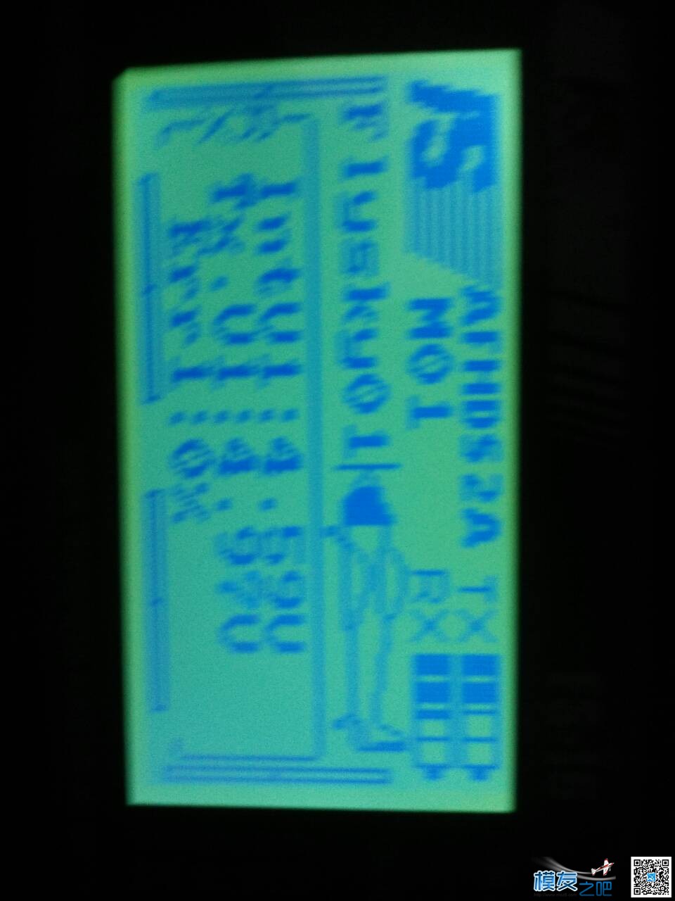

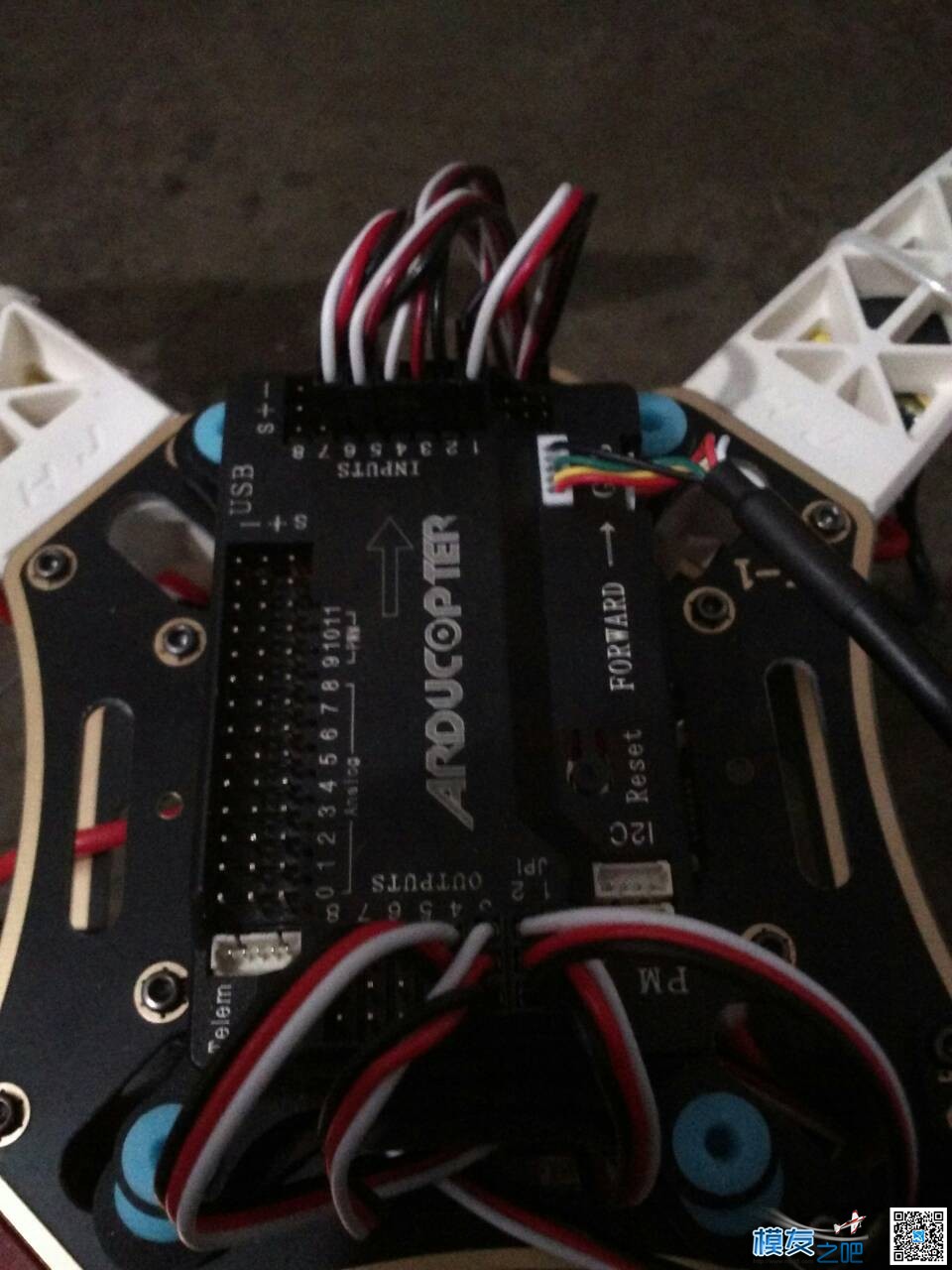

我是小白一枚,不久前刚入了一套f450四轴,虽然问题很多但是在大家的帮助下都解决了,但是有一个问题让我很为难。           配置如下:                                                          新西达2212   1000kv电机x4                               新西达30a电调x4                                                 f450机架                                                               apm2.8飞控加gps             1045桨         和其他必备配件             现在飞机头部的两个螺旋桨只要一解锁就会转校准电调也不行,而且每个电机转速都不一样,请问哪位大神能帮帮我?

校准油门 电调试试
发表于 2016-2-3 20:27:39 | 显示全部楼层
重置参数,你不小心把自动调参开了 ,先不要接通道7和通道8或者不要定义通道7和通道8功能

我没有7 8通道只有6个通道apm飞控电机不同步问题 飞控,电调,电机,四轴,APM 作者:zhaobing 5754

你这个遥控精度本来不够,加上电调质量不是很好,累加误差会很大。建议通过APM进行油门行程的统一校准,并校准加速度。统一校准的教程在开源飞控区有,可以搜一下

xxd电调无论怎么同时校准油门行程都不会同步,本人亲测的,换几个好点的电调吧,以后升级电调可以继续用,在多轴上,这点太重要了
