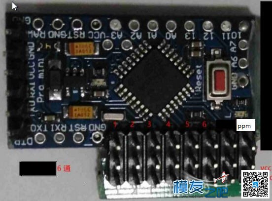

不过对于 3通道不归 0的没有无保护的接收机改如何办? 我给大家一个方案
原理: 给 接收机加装一个pwm转ppm的小器件(10多元)解决的你的问题。
给接收机加装失控保护 (附发射机发心跳方法)(更正) 解决方案,高频头,爱好者,发射机,接收机 作者:payne.pan 9443
此器件带失控保护,3秒内如过接收机输出的pwm信号没有变化,将自动设置3通道为930触发apm/pixhawk失控保护,(其他通道1500)
本器件用arduino pro min做的, 支持 6通 pwm 转 ppm
pin 2-7 输入 pwm 1-6 (就是接收机的 1-6)
pin 9 输出 ppm (接apm/pixhawk)
给接收机加装失控保护 (附发射机发心跳方法)(更正) 解决方案,高频头,爱好者,发射机,接收机 作者:payne.pan 2506
自己研发的固件如下:
http://pan.baidu.com/s/1skl7PBf
用xloader烧录hex到 arduino pro min的方法参见:
http://bbs.5imx.com/forum.php?mod=viewthread&tid=1125806

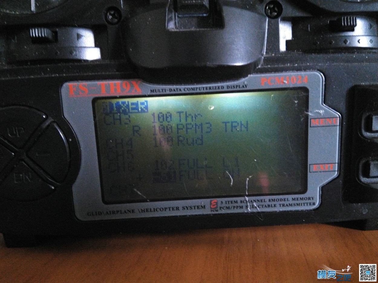

所有人都会问: 我三秒不动遥控器就会触发失控保护,这合理吗?
其实借助er9x的强大功能,你可以让遥控器自动给接收机发心跳(即使在你不操作遥控器的时候),参见视频:
用 ER9X 设置发心跳的方法
1) 设置 逻辑开关1, 六通道 -51的时候触发
给接收机加装失控保护 (附发射机发心跳方法)(更正) 解决方案,高频头,爱好者,发射机,接收机 作者:payne.pan 4741
2) 设置6通道的 mix
a) 当LC1开的时候 6通道值 + 102
b)   6通道一般情况下是 -51
如此: 6通道是 -51,触发LC1, LC1 让 6通道 +102,就是 +51, 这个时候 LC1关闭,6通道又要到回到 -51,之后不停循环
给接收机加装失控保护 (附发射机发心跳方法)(更正) 解决方案,高频头,爱好者,发射机,接收机 作者:payne.pan 4273
3) 设置 slow down 为 5, 让 6通道慢慢回到 -51
发心跳大功告成
( 注意:由于arduino 16位时钟不够用,本系统采样处理稍慢,飞固定翼应该没有问题,飞多轴有待检验)
