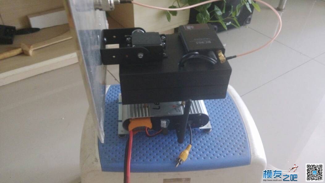

大家好一齐唸下~~~
AAT+5.8G 接收用视频接5.8G发射线转发------再转5.8G接收...全无线!!!!车里爽飞~~~ 有人试验成功吗>??我已经买了但未有时去改~

接收机接收到的视频信号,可以通过av输出插头连接显示器,这样就要带着一根线,如果将接收机接收到的视频信号再用一个小功率的5.8图传转发出来,这样就可以无线接收了,别的模友也可以接收,更适合使用视频眼镜

我就是这样搞的,用一个200mw再转发,用鹰眼接收,全无线

好办法,但是遥控不改下,还是有影响

5.8转5.8有点危险吧AAT+5.8G转5.8G 转起来,转转卡,互转,转经,转归 作者:江南小丸子 5724

两个图传要调整好通道,频率太接近容易相互干扰,1.2接收后再用5.8转发也可以

好办法,但是遥控不改下,还是有影响
遥控是433mhz的频率,没影响

遥控433 RLINK

是切糕的,可以搜我以前的制作帖看看,简单

说的是图上的AAT转发

看到了,这个多少钱?
发表于 2016-1-29 18:08:42 | 显示全部楼层
735436345 发表于 2016-1-29 13:58 AAT+5.8G转5.8G 转起来,转转卡,互转,转经,转归 作者:神经病 2629
看到了,这个多少钱?
600多好像
