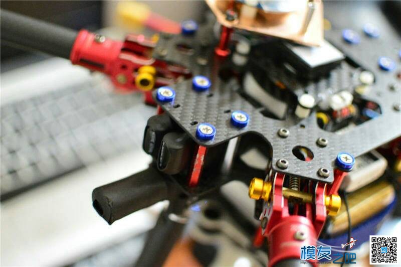

因为重了Z16铝折叠件,整机就重了160G了。
虽然重量上不具备优势,但为求稳,更稳!我放弃了关键位置的轻量化设计语言。
伞架的灵魂在于折叠件,既然不能换,只能在别的地方想办法,
我减少了上下挂载板,电机座也用了不带电调安装位的塑料件(13G带螺丝,够硬耐操)

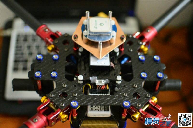

我把所有东西尽量都放到机肚里,包括电调(请看图,在电脚正上方,竖放的,一边2个)。
一方面,减少使用固定的零件螺丝。另一方面是为了炸机而能“有所保留”
现在带出一个问题,我用的飞控,陀螺仪(含气压计)是独立的,也不是集成在GPS里(正中间白色那个小方块)。
随着油门的增大,陀螺仪会受到干扰。从OSD上看到的数据是,当油门增大,方向角度,会慢慢变小(例如,原来是方向360度,油门增大会逐渐跳到355度止)。
参考了各方资料,都说是因为电调磁干扰。但我没办法把电调放到电机座上,没法测试尽量把陀螺仪远离电调。这个尝试将保留到最后(因为得换较重的电机座)。
之前,因为电脚干扰问题,我用换BEC的办法解决了。面对陀螺仪的干扰,我套用了相同的办法。
我自己做了个尝试,更换了飞控接收机陀螺仪的供电BEC。干扰竟然减少了好多,增大油门至100%,也只有1度的变化。
但飞控的指示LED显示,偶尔还是会有干扰,虽然OSD显示的角度变化极少。
其实以我的经验,可以起飞的。但是,自从在城市里炸过车,一切变得不敢有一丝怠慢!
话有点多,最终,我是想请教下各路大神,如何尽量减轻这个干扰问题?
配置:2810,11寸或12寸,3S或4S8000,带3轴云台狗(190G+70G),起飞全重2100G,25分钟。

发表于 2016-5-30 10:35:04 | 显示全部楼层
你好!可以购买屏蔽纸进行处理试试,一般装机遇到这样的情况,我们都会用屏蔽纸去包住干扰源,将干扰减到最低。

用锡纸就可以了吧。
发表于 2016-6-2 12:05:58 | 显示全部楼层
神风翼龙 发表于 2016-6-2 09:37 求解关于电调干扰陀螺仪的解决办法,集思广益! 云台,飞控,电调,电机,接收机 作者:lee 2165
用锡纸就可以了吧。
对!可以的 要注意绝缘。电调的正、负极可以打麻花,小心不要短路,像一些电调信号线一样。
发表于 2016-6-3 08:59:04 | 显示全部楼层
有一种带塑料膜的锡纸,那种应该可以绝缘。在食品包装袋上见过。不知道在哪里买。 比普通的锡纸要厚重一些。

自己做屏蔽太复杂,可以去市场上买成品的铝箔屏蔽线,动力线整体做屏蔽连接点屏蔽层要360度搭接,另外这问题看现象应该是由于电流太大引起,看一下你正常飞时的电流是多大,换电机减小电流应该更简单。
发表于 2016-6-12 23:43:44 | 显示全部楼层
什么飞控?看着gps不是很厉害,哈哈
