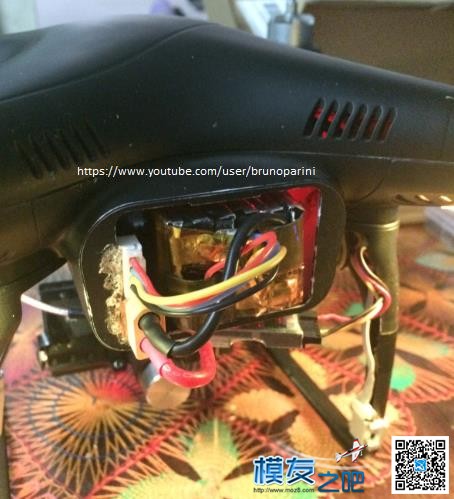

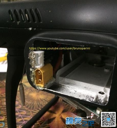

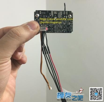

清单:
1x 智能电池板
1x 3S 平衡头
1x XT60插头
Turnigy MultiStar 10C 5200mah 电池
开机步骤:
1、开遥控
2、平衡头插上智能板
3、智能电池开机
4、插电池的XT60插头
5、等待GPS搜星,正常飞
重置智能电池板:
1. 按住按钮
2. 连接平衡插头
3. 断开平衡插头,松开按钮

 楼主| 发表于 2016-1-26 21:56:12 | 显示全部楼层
电池板是原厂电池板,电池旧了自己换副厂电芯采用此法
