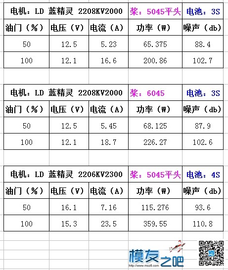

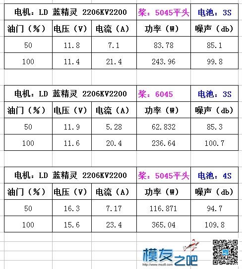

大家好,我是老晋。
前一段时间早就收到了LD 蓝精灵系列的电机,也做了开箱贴,后续也测试了电特性,然后发给了申请通过的模友做装机飞行测试。
但是由于年底了,手头事情非常多,一直没有时间把电特性的数据整理发帖,真的是很抱歉了。

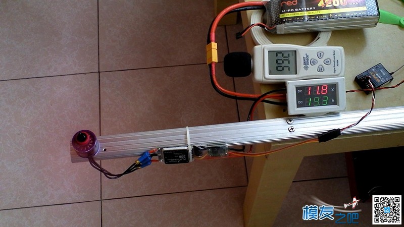

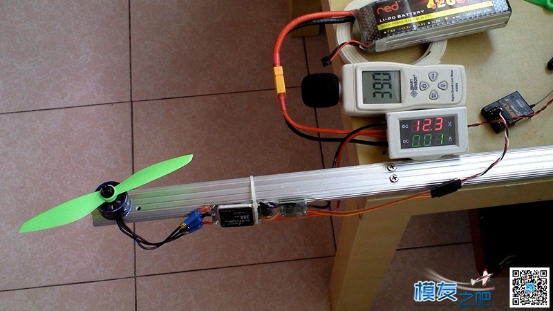

晚上抽空整理一下测试视频发帖,各位可以参考一下,不严谨的测试,手头的设备也不是专业的,厂家测试都是用稳压电源,老晋用的是普通的电池,各位将就看看了。
配置:
LD-POWER 蓝精灵2206kv2200  及 2208kv2000
铂金30A
某红3s4200
自组4s4200
某品牌电压电流计
某品牌噪声计
实测数据如下:
1.LD-POWER 蓝精灵2206kv2200
LD-POWER 蓝精灵 2206kv2200 2208kv2000 电特性小测 [老晋玩测试] 电池,电机,威泰克斯2208,dsve2208,2208代表什么 作者:老晋 3363
2.LD-POWER 蓝精灵2208kv2000
LD-POWER 蓝精灵 2206kv2200 2208kv2000 电特性小测 [老晋玩测试] 电池,电机,威泰克斯2208,dsve2208,2208代表什么 作者:老晋 5058
3.附上两张测试照片
LD-POWER 蓝精灵 2206kv2200 2208kv2000 电特性小测 [老晋玩测试] 电池,电机,威泰克斯2208,dsve2208,2208代表什么 作者:老晋 6099
LD-POWER 蓝精灵 2206kv2200 2208kv2000 电特性小测 [老晋玩测试] 电池,电机,威泰克斯2208,dsve2208,2208代表什么 作者:老晋 887
不严谨测试,不对测试数据做任何保证,仅供参考!
