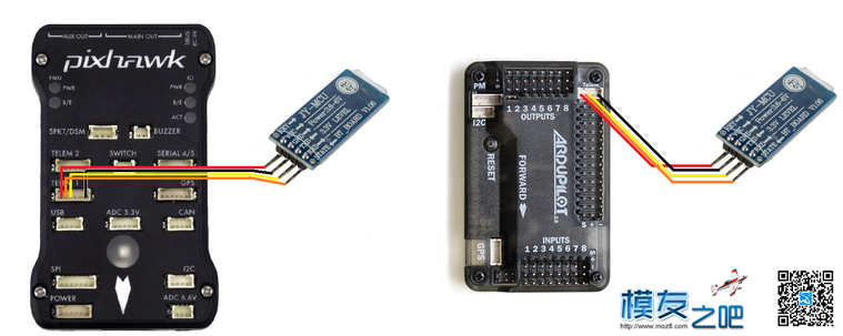

接触PIX飞控有几天时间了,没事就折腾一会,这几天一直在调试参数。对于多轴调参比较好弄飞控模块一般安装在外(对于不使用数传的朋友可以直接用数据线), 但对于玩固定翼的朋友就有些麻烦了飞控安装在机内调试取下确实不方便(对于不使用数传的朋友)所以对于不使用数传的朋友用蓝牙连接店面站调参还是比较方便。对于本本带有蓝牙功能的就不用说了可以按照泡泡老师的教程来做,但是没有蓝牙功能的本本就需要外置蓝牙模块。我手里正好有一对其他飞控上使用的蓝牙模块,看了泡泡老师的帖子也请教了几次始终没弄好,也没有这方面的教程什么的。
下面简单所说外置蓝牙模块的使用
蓝牙模块连接电脑地面站就这么简单 蓝牙模块,电脑 作者:无机翼的飞机8 7058
飞控端连接蓝牙模块

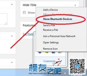

首先确保你Pixhawk / APM2驱动,和你的电脑的蓝牙适配器插入和安装,单击Windows任务栏的小三角形(又名“显示隐藏图标”)应在屏幕的右下角。
蓝牙模块连接电脑地面站就这么简单 蓝牙模块,电脑 作者:无机翼的飞机8 8564
应该会出现“隐藏图标盒子”。
Right-mouse-button-click在蓝牙图标,并选择“显示蓝牙设备”窗口打开设备选择“添加设备”

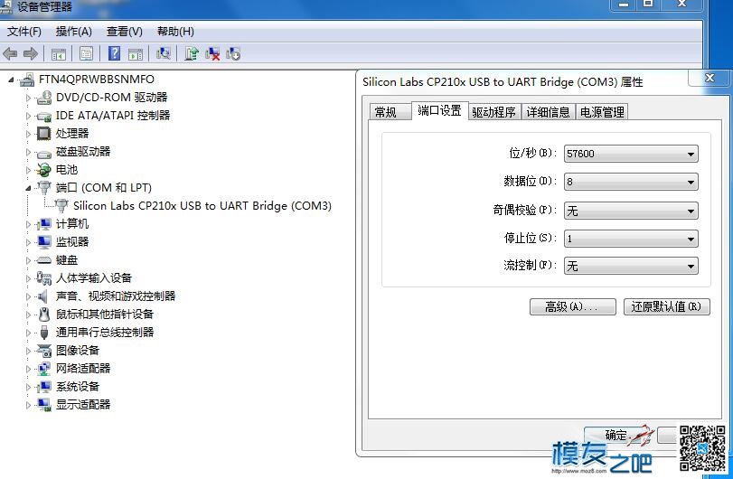

5、电脑端端口设置打开设备管理器找到
蓝牙模块连接电脑地面站就这么简单 蓝牙模块,电脑 作者:无机翼的飞机8 6249
设置波特率为57600
蓝牙模块连接电脑地面站就这么简单 蓝牙模块,电脑 作者:无机翼的飞机8 1299
6、打开电脑地面站选择端口也就是你的这个端口并选择波特率57600

LZ这个蓝牙模块发射多远啊!
10米左右吧  详情 回复 发表于 2016-1-22 12:11

 楼主| 发表于 2016-1-22 12:11:18 | 显示全部楼层
追逐梦想 发表于 2016-1-22 12:03
LZ这个蓝牙模块发射多远啊!
10米左右吧
