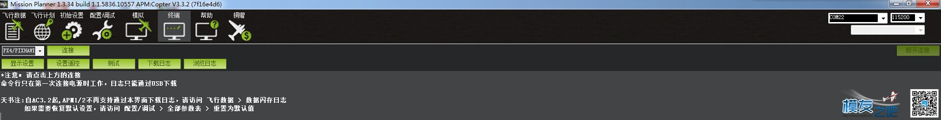

截图可能看不清楚,基本就是一步步按照泡泡的教程做的,就是在左边的连接点击后,一直就是乱码,想清空输入SETUP根本没用。。百度搜了很久没人解答,麻烦知道的告知一下!

只是想恢复默认的话,请这样点
pixhawk调试,终端界面一连接就乱码的问题。。。 Linux 终端乱码,终端显示乱码,看不清楚 作者:泡泡 5027
发表于 2016-1-21 15:11:45 | 显示全部楼层
3.2固件开始已经取消终端功能了,经常看论坛的肯定会知道啊……

正常,取消终端功能

 楼主| 发表于 2016-1-22 19:11:24 | 显示全部楼层
呵呵,新手,论坛看得少。终端取消的原因是啥呀?
 楼主| 发表于 2016-1-22 19:13:05 | 显示全部楼层
ZWDXBB 发表于 2016-1-21 16:26
只是想恢复默认的话,请这样点
谢谢泡泡老师解答。。以后如果还是想用终端做一些调试还有办法么?
发表于 2016-1-22 20:11:47 | 显示全部楼层
yangchao526 发表于 2016-1-22 19:11 pixhawk调试,终端界面一连接就乱码的问题。。。 Linux 终端乱码,终端显示乱码,看不清楚 作者:meyas 9351
据说是因为固件越做越大,APM的空间不够了,只能砍掉一些不太重要的功能来缩小固件
