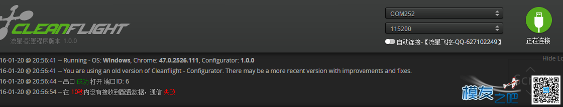

自己做死,关了UART1的第一个端口,现在连不上地面站了!
F3默认的打开的一个端口被我关了,现在连不上地面站了.. 地面站,135端口怎么关,445端口关不掉 作者:人圭木南 288 F3默认的打开的一个端口被我关了,现在连不上地面站了.. 地面站,135端口怎么关,445端口关不掉 作者:人圭木南 9095
第一次我关掉点保存重启,它自己又开起来了~第二次我关了,然后好像打开了下面的那个端口然后就再也连不上了.....
再解决不了,只能看看能不能返厂修了...

已经解决了~短接BOOT,擦除所有数据更新固件就OK了~~

嗯,短接就行
发表于 2016-1-21 16:30:07 | 显示全部楼层
短接BOOT二只脚 ,软件里这样选,重刷一次固件就行了
