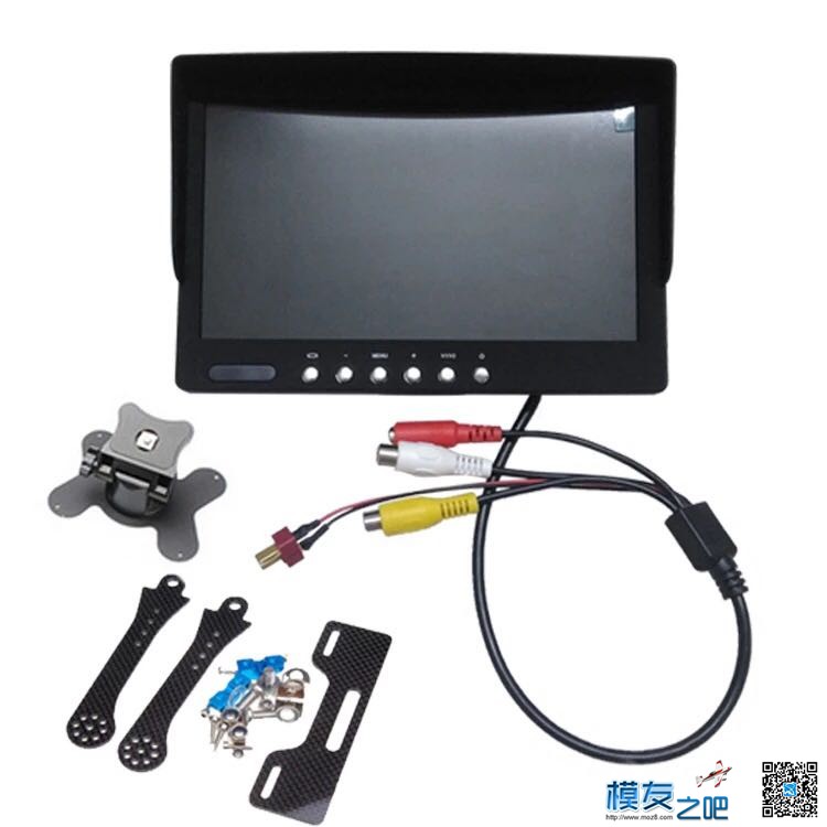

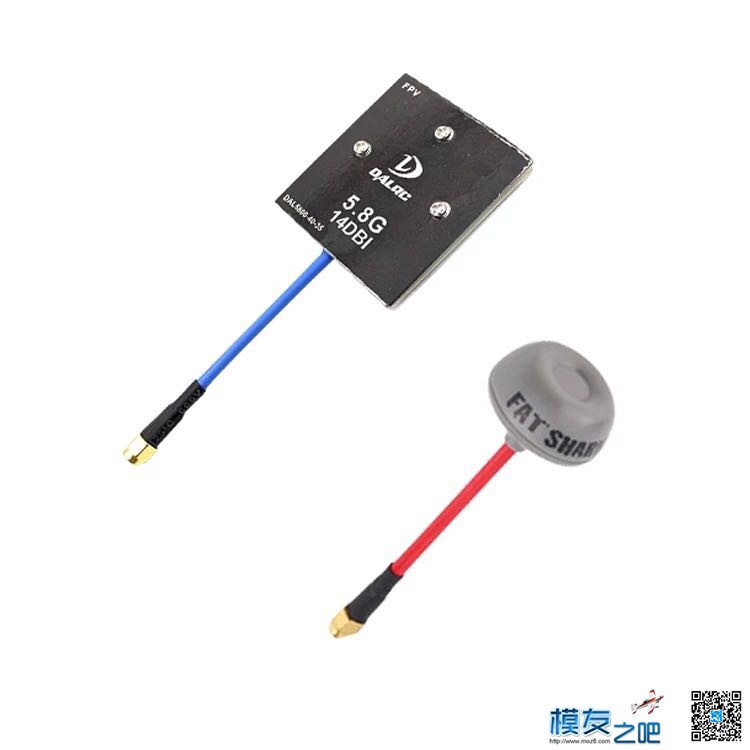

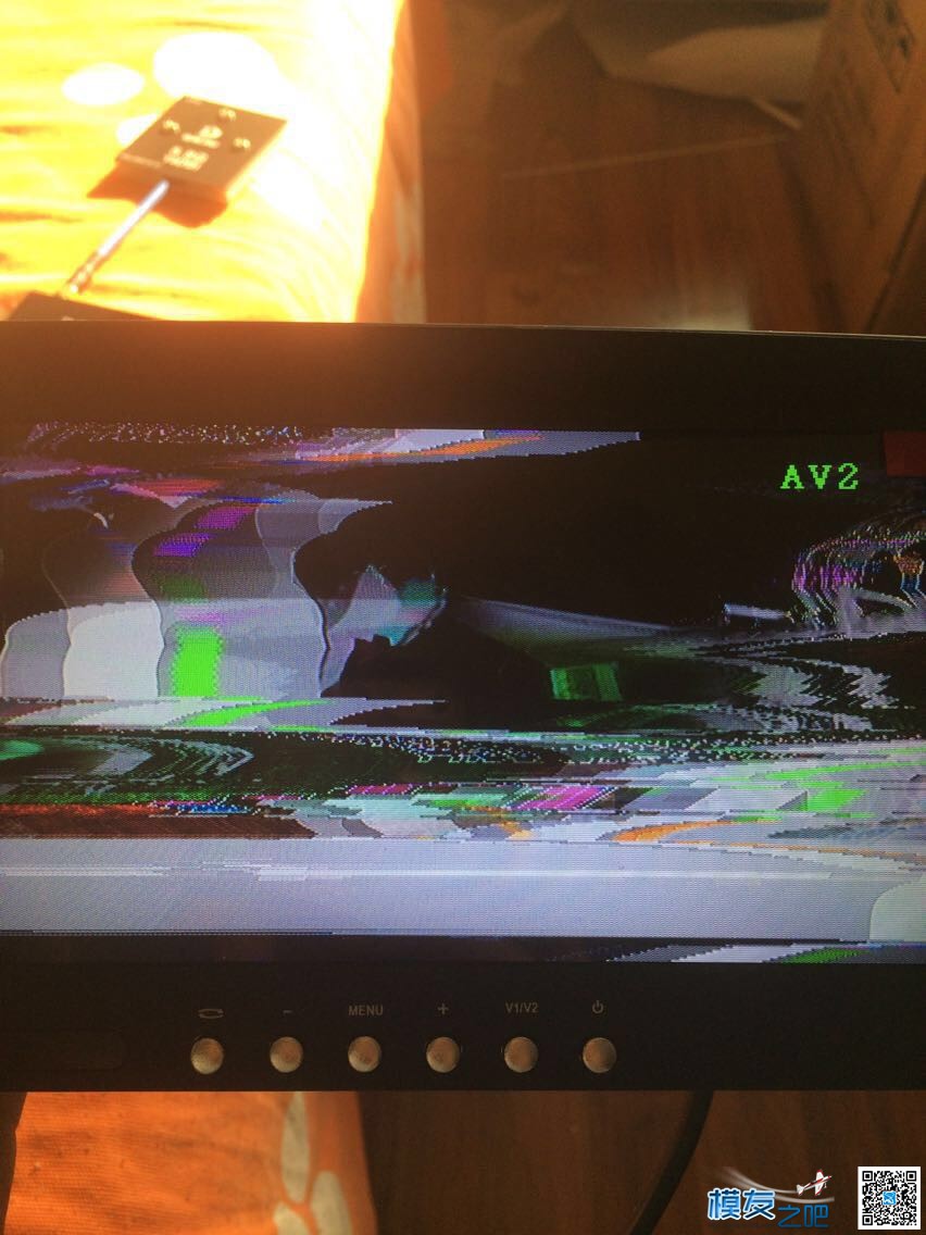

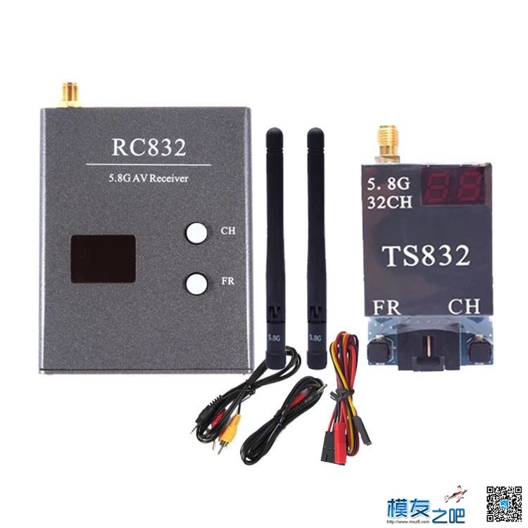

连接没问题,但是装上之后却是这幅德行。
有没有大神可以帮忙解决一下 新入手的一套图传,装上之后屏幕花了 图传 作者:liyufan 7920
发表于 2016-1-16 01:29:13 | 显示全部楼层
1.重新对频
2.狗换个制式
3.还不行就用狗的AV输出直接接到显示器的AV输入看看是否正常
4.再不行联系卖家
发表于 2016-1-16 04:19:58 | 显示全部楼层
检查你的摄像头供电 是5v还是12v
发表于 2016-1-16 07:33:15 | 显示全部楼层
楼上正解。

发表于 2016-1-16 08:06:41 | 显示全部楼层
有没有对码
发表于 2016-1-16 08:11:53 | 显示全部楼层
我也这样,但是我先是正常几秒,然后就狂闪
发表于 2016-1-16 08:53:32 | 显示全部楼层
可能是发射和接受的频率不对
发表于 2016-1-16 08:55:13 | 显示全部楼层
什么摄像头
发表于 2016-1-16 08:57:07 | 显示全部楼层
频率和供电电压。

发表于 2016-1-16 10:10:46 | 显示全部楼层
针对3楼管理员说的再给点补充…
1,相机制式和显示器的制式都改成pal的吧
2,看看摄像头或者相机的信号线和地线跟图传这边有没有接反
3,管理员说的,直接把摄像头或者相机的信号线接在显示器上,检查是否为图传坏了
4,如果有万用表,首先检查自己的线路有没有问题,就是图传接摄像头的线路有没有哪个线是不通的
5,换统一的频率,简单粗暴排除频率不一致的问题
6,以上都查了,基本问题就出来了,针对一下自己解决就好了
