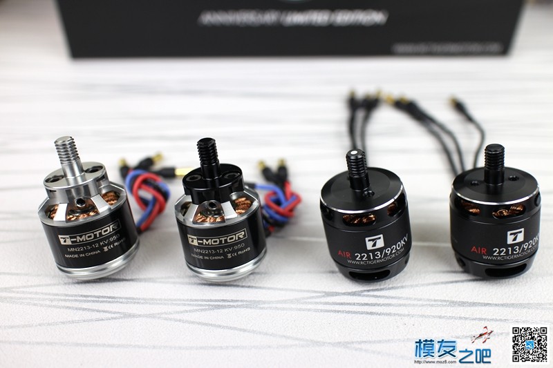

大家好,我是老晋。今天为大家带来的是很受关注的TM AIRGEAR350  2213kv920 和TM 六周年版本的NM2213kv950续航测试。
AIRGEAR350不用多说了,售价399一套,很多人都在用。去年11月TM推出了六周年版本的NM2213kv950,售价369一套。
AIRGEAR350定位于中低端,而NM系列定位于中高端,喜欢折腾的朋友都知道,NM系列的2212就要200多一个,但是这套六周年的2213只要369一套。
老晋和妙归、涛、迦南等朋友们早就入手了,但是一直没有装机测试。在妙归的一再催促下,老晋抽空装了一套F450用来测试这两套动力的效率到底怎么样。
结果没有偏离TM的定位,定位中高端的NM2213比AIEREAR 350在同样条件下的续航多了1分钟,别小看这一分钟,9%左右的效率差在电机上是非常可观的!多少厂家费劲脑汁都很难做到提升5%哦。

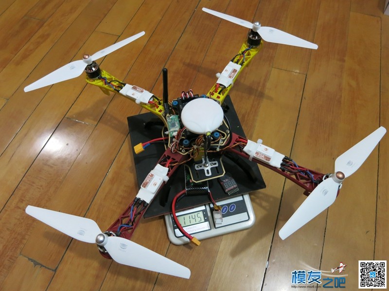

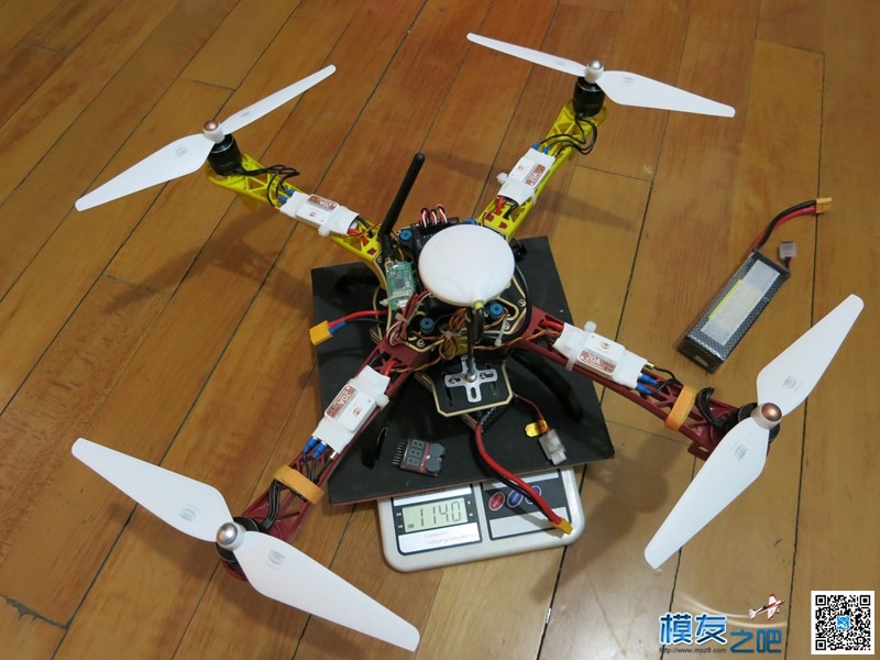

动力:TM AIRGEAR350  2213kv920  对比 TM 六周年NM2213kv950
APM2.8 + M8N
翱云20A+翱云9545
格式3S3300
重量1140克
BB响设置3.6V报警,
airgear350 2213kv920续航11分40秒左右,NM2213kv950续航12分40秒左右。
两块电池都是上午充电好了放到中午测试,先是测试AIRGEAR350,然后15分钟内拆掉电机,换上NM2213再测。
选用翱云9545桨的原因是TM的9545自锁桨桨只能够TM用,桨毂尺寸和DJI一类的不一样,TM的自锁桨轴径偏小,DJI和别的自锁电机没办法上,为了以后有对比测试,老晋特意选用了第三方的桨。
TM AIRGEAR350  2213kv920  (注:计时是从起飞到BB响报警,AIRGEAR350续航11分40秒左右)
TM 六周年 NM2213kv950  (注:计时是从起飞到BB响报警,AIRGEAR350续航12分40秒左右)
