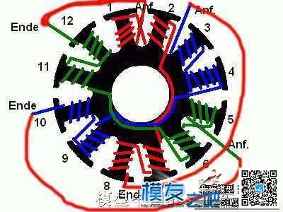

无刷电机(12个槽)的定子绕线烧坏了,现在重新绕怎么绕,有大神能给个绕线的图吗?最好能附送讲解的,谢啦!

怎么接线?那个电机不是分出3个根线吗?如何接线后流出3跟线?
发表于 2016-1-12 12:23:31 | 显示全部楼层
三角接法首尾相连

hushann 发表于 2016-1-12 12:23
三角接法首尾相连
能否根据上面的图 按数字还说明白下?打比方 1和4链接,或者2和6链接的?
发表于 2016-1-12 12:28:18 | 显示全部楼层
3跟线绕完是6个头,1头连3尾,1尾连2头,2尾连3头就行了
哦 谢啦!

看这图
看这图
航模电机烧毁了,怎么重新绕定子的绕组? 电机 作者:s3209305 2259
