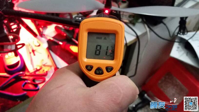

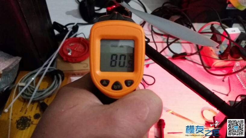

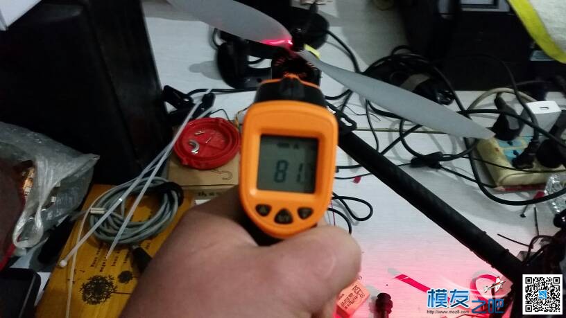

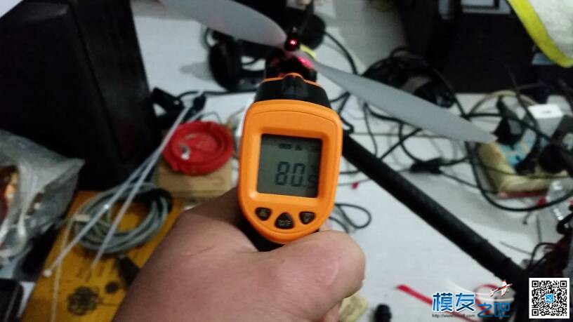

好贏40A電調、wkm飛控、恆力4830 KV420電機、6s 16000mah格式電池,起飛重量4.1kg,請教各位老師,才10分鐘左右就聞到電機漆包線的味道。落地5分鐘後測量,4個電機溫度均在82度左右。電調的溫度也是近65度。
另外,機頭超前,起飛後有點往右邊飛,需要手動往左邊修正,GPS已經8-10顆衛星。請問各位老師,是什麼原因導致溫度高和往右飄呢?

是不是太重了 还是桨太大了 自己实验一下

4830 KV420的馬達,四軸推薦起飛重量就是5-6kg。懸停的時候整機電流才41A多點,怠速2.3A。這樣計算,每個電機才10A電流請教各位老師、大神,這樣的馬達、電調溫度正常嗎? GPS 作者:FrankieHee 8073
 楼主| 发表于 2016-1-12 12:34:47 | 显示全部楼层
漿推薦的1447,還有帶1555的,不知道他怎麼過來的!

看图感觉你的桨有点小的感觉,多大的, KV420怎么也得15寸以上碳桨

估计马达不正常了,恆力4830,也就是常见的4114型号,4114单轴1公斤是没有问题的,这个KV,6S搭配14寸的桨。
但是你这个温度很恐怖了,电机停止后温度会马上上升到真正水平,之后开始下降,5分钟之后应该接近常温才对,5分钟之后还有80,那你电机刚降落时我估计妥妥的100以上。鉴于四颗一样的温度,装机应该是没有问题的,检查一下感度,如果没有问题,你可以换电机了。
