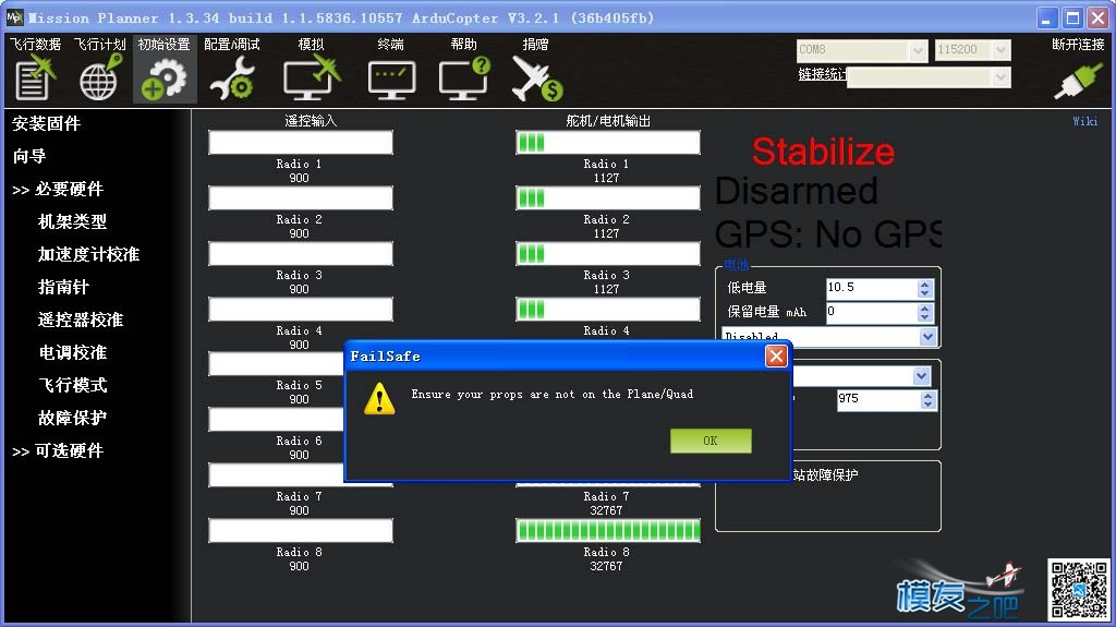

在这个页面开控到稳定模式,关控切换到返航模式,好像都正确啊。为什么会有这个提示。
如果我想让失控后,又开控,还是继续保持在返航模式应该怎么设置?

你这个提示是正常现象,所有人点开这一项都会有同样的提示,

这是让你把螺旋桨拆下来,保证你的安全一到在失控保护页面就有这个提示,是我哪设置错了么? 航模 作者:meyas 4963

要好好学英文

点开这一项都会有同样的提示
