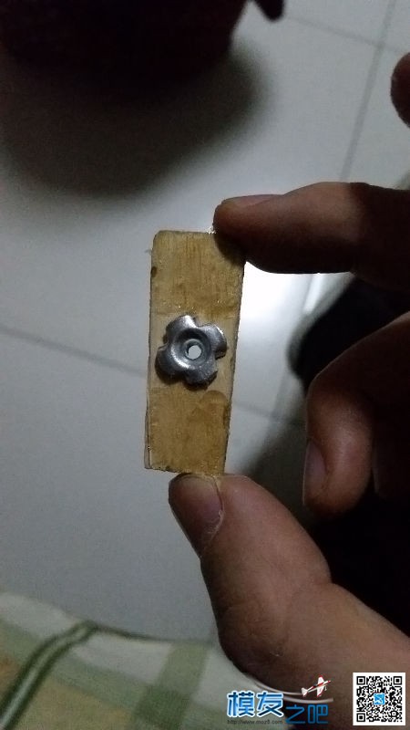

把尾巴做成快拆,解决不好携带的问题。
材料: m3四爪螺母,m3螺栓两个长度分别是40mm 60mm,m4碳管或者玻纤管代替,少量木片。
第一步,将螺母固定在木片上,木片固定在垂尾下部的前后部分。

第二步,平尾中间开孔,并用塑料片加强。孔的位置和垂尾后方的螺母对应。
第三步,将碳管截断合适的长度,固定在机身上,螺栓将从里面穿过。后面一个碳管又穿过了了平尾。
118153
冲浪者x8尾巴快拆解决方案。 天捷力冲浪者x8,冲浪者x8fpv,冲浪者x8推力线,冲浪者x8参数 作者:飞翔的宝剑 1407
第四步,将两个螺栓穿过碳管和垂尾固定即可。
118154
冲浪者x8尾巴快拆解决方案。 天捷力冲浪者x8,冲浪者x8fpv,冲浪者x8推力线,冲浪者x8参数 作者:飞翔的宝剑 662
看图应该就明白了,哈哈。
